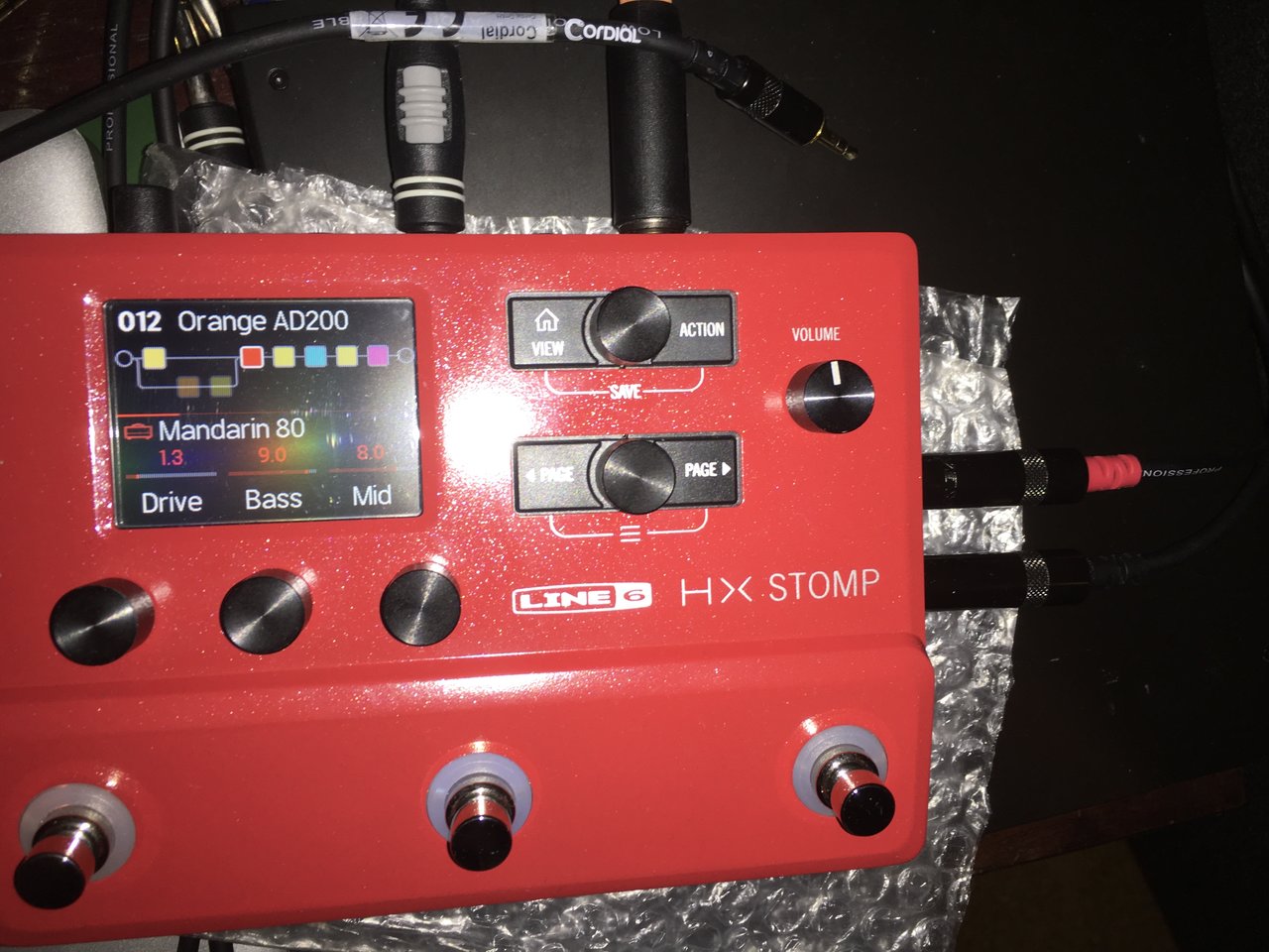

@Bassbernd99: Wie hast Du denn den AD im Stomp „nachgebaut“? Erzähl mal, das klingt spannend! 👍
Ok, klar.
Hier mal ein Bild der Kette:
Block 1: Pfad A: RedSqueeze mit Sens=8,2 Mix=34 Level=-7,8
Block 2, Pfad B: compulsive Drive mit Gain=1,0 Tone=3 Peak=low Ver=V4, Level=6,2
(Taster1 schaltet Block2 und 3 ein/aus, Taster 2 erhöht Drive in Block 2 auf 1,6)
Block3, Pfad B: Parametrik EQ der aber momentan deaktiviert ist. Damit feintune Ich den Drivesound falls nötig
zurück in Pfad A
Block 4 : Ampsim Mandarin 80, Drive=1,3 Bass=9,0 Mid=8,0 Treble=7,2 Presence=4,0 Ch Vol=7,4 Master=6,2 Hum und Ripple =0 BIAS=7,4. Biasx=3,4. FAC=1
Block 5: Parametrik EQ mit LoFreq=60Hz. LowQ=1,0. LoGain=+1,5. MidFrq=220Hz. MidQ=1. MidGain=+0,8. HiFreq=8,0KHz. HighQ=0,7. HiGain=-1,3. LoCut=Off. HiCut=Off. Level=-1,0
Block 6: Send (falls ich über Amp mit färbender Box spiele, wird hier abgegriffen)
Block 7: LAStudio Comp mit PkRed=7,8. Gain=5,0. Type=Comp. Emphs=7,5. Mix=75%. Level=-2,0dB
Block 8: Cabsim 3Sigma IR OBC810 Warm4a mit LowCut=off. HiCut=4,8khz. Mix=100%. Level=-13,0dB
That‘s it... Rock on! bass-guitar
Edit, hatte in Block 5 Mid Q vergessen und eben nachgetragen
Edit2, Taster 1 Schaltet Block 2 und 3 gleichzeitig an/aus, Habe ich auch nachgetragen
Edit3, Der Split am Anfang ist ein einfacher y-Split ohne Änderung im Lautstärkeverhältnis der beiden Pfade

Super, vielen Dank! 🍻🍻🍻
Mit dem Abgriff zum Amp mache ich es bei mir genau so. 👍
Effektkette - Send1 - SVT 4 - OBC810

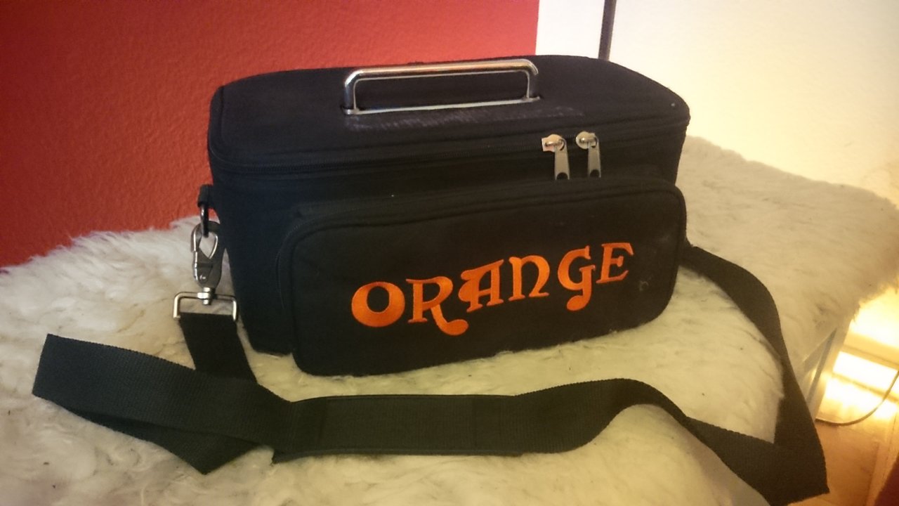

Das ist nix im Gucciformat?! Lästert der etwa über mein chiques stylisches TB Täschchen? :gruebel:
