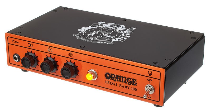

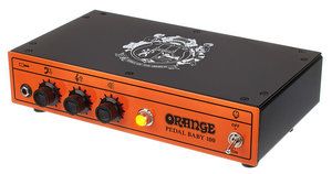

Hat den Gitarrenverstärker schon jemand mit 'nem Bass getestet?
https://www.thomann.de/de/orange_pedal_baby_100.htm
