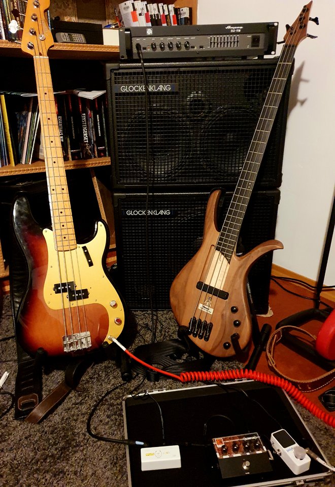

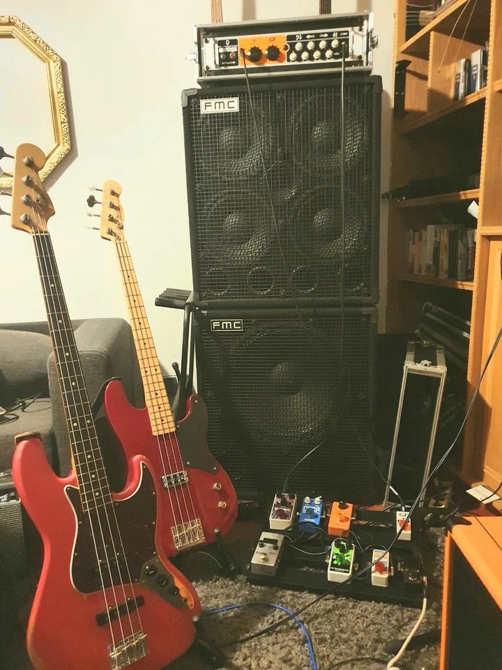

Weil hier grad eh wenig los ist stelle ich mal meine Setups vor:-)
Hier das Blues/Punk Besteck:
Und hier das Jazz Setup:
Und das schöne ist: 100% Class D frei:D
Reaktionen: OliB., StonerGreg, Zomok und 11 andere
