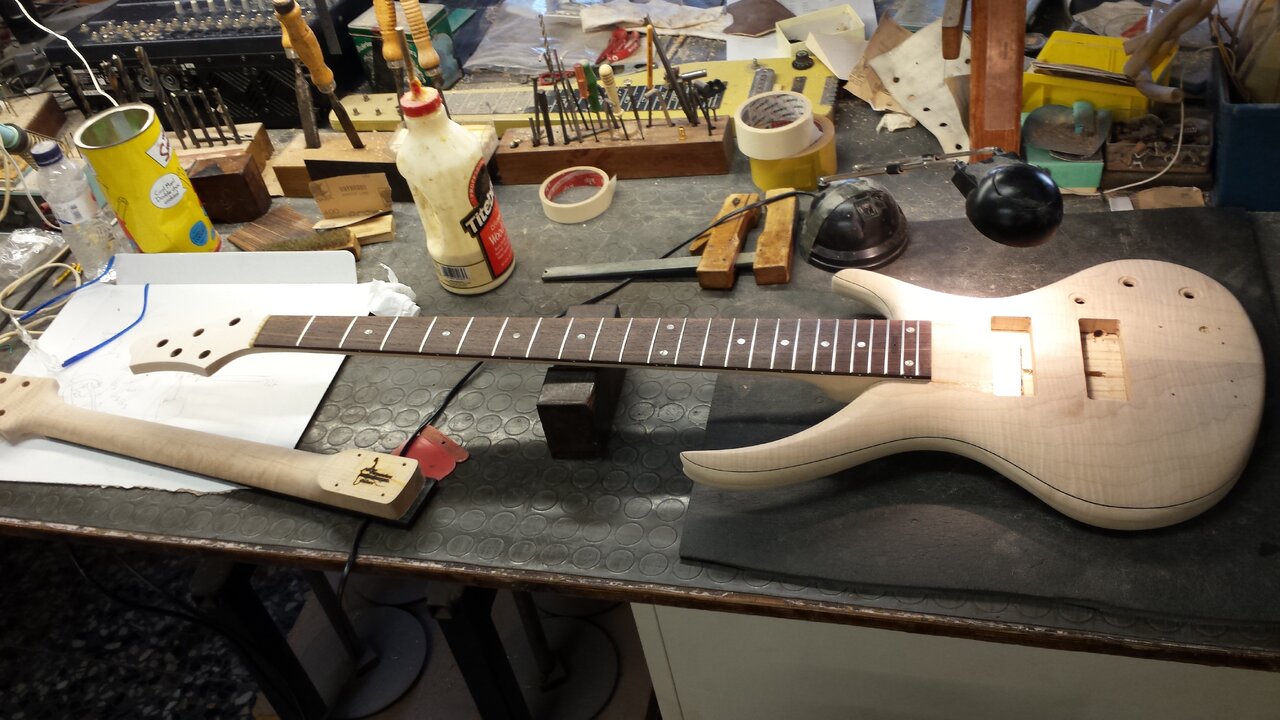

  • #74
Ich finde den Sattel selbst feilen ist für durchschnittlich handwerklich begabte machbar.
ja, eigentlich kann man sich ja dann auch schon gleich den ganzen Bass selbst bauen :) Guckst Du hier:
Reaktionen: Jost Halenta, Buchitsch, rumblebird2 und 5 andere

  • #76
@bluefunk
Der Korpus schaut geil aus :great: , ich bin Handwerklich begabt aber das würde ich nicht hin bekommen.
  • #77

  • #78
@bluefunk
Bekommt jeder hin. Meine handwerkliche Begabung liegt auch eher im "Minus Bereich". Hier ein Video vom Bau:
