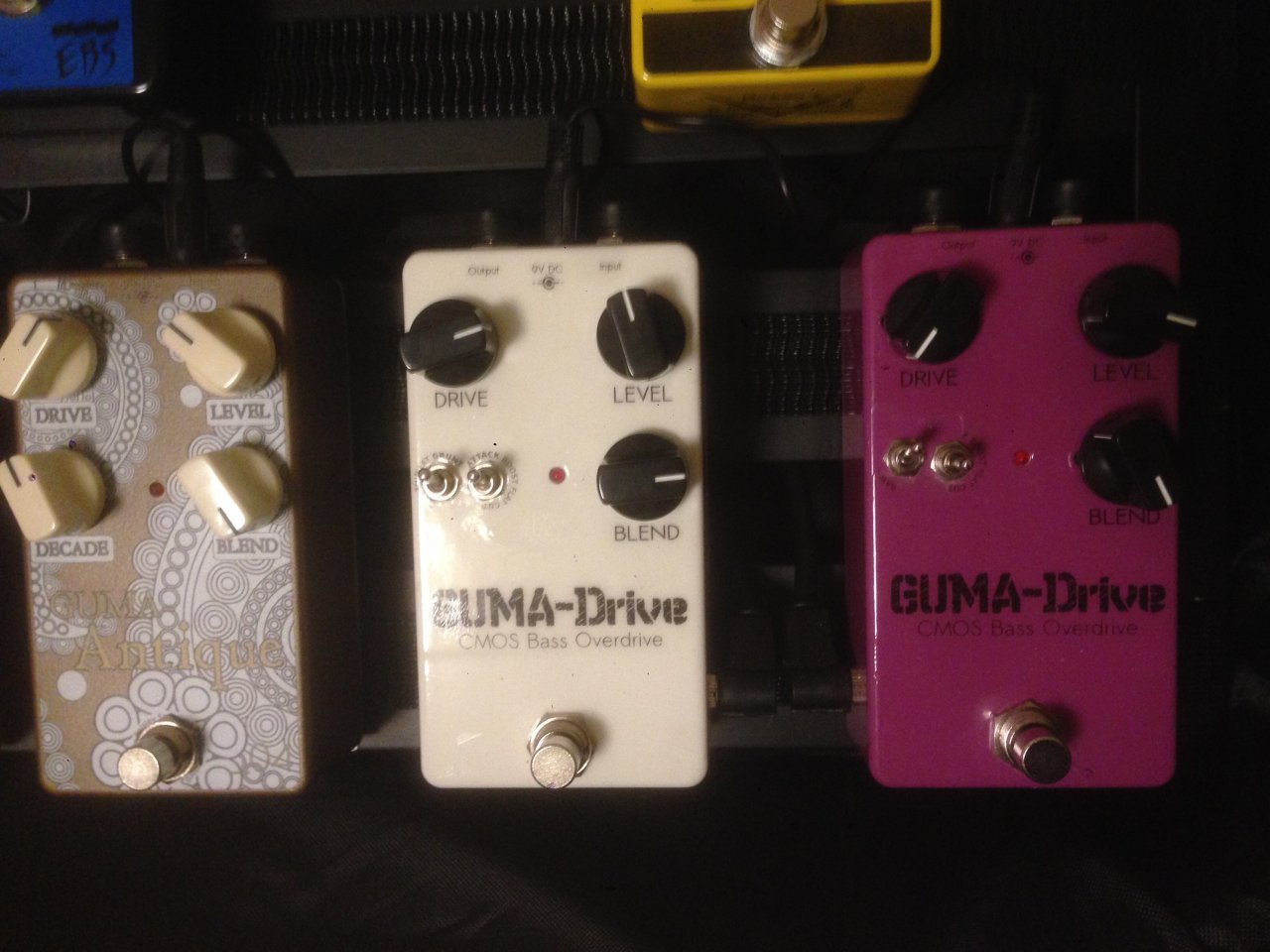

Aber im Ernst: Lautstärke am Bass zurücknehmen.
Hi, schon klar aber war für mich nicht praktikabel.
Hab ich mit Julians Unterstützung aber regeln können.
Hab nun zwei GUMA-Drives.
Einen gemoddeten mit Low-Gain (hat nun bei Linksanschlag ein minimales knuspern) und einen normalen HI-Gain.
Beide können mittels Klinkenkabel "verlinkt" werden wodurch dann der Fußschalter des einen als ON/OFF beider fungiert und der Fußschalter des anderen als Umschalter HI/Low-Gain.
Funkt super, und hab somi meinen individuellen Sound. Contour am Amp ist somit obsolet.
Reaktionen: Gast76317 und Gast17510
  • #436
Sieht aus wie drei.
Tripleguma. Das nenn ich Luxus.
Falls Du in Richtung Quattro planst, ich hab noch einen ungenutzten hier. ;-)
