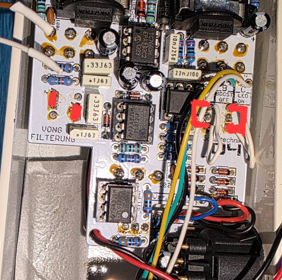

Hey @Basspekoe könntest du davon ein Foto hier einstellen? Alternativ sagen, welchen Pin man mit welchem verbinden soll.
Betitelung der Pins für Löten-nach Zahlen-Menschen :-D
12
34
56
Danke dir!

  • #2.104
12
34
56
Danke dir!
Zu deinem Bild...
Dort habe ich
1-3 und 4-6 gebrückt.
Der andere Schalter ist...
1-5 und 2-6 gebrückt
...da ich die Schaltoptionen nicht brauche, passt das so bei mir. Seitdem läuft alles ohne Störungen.

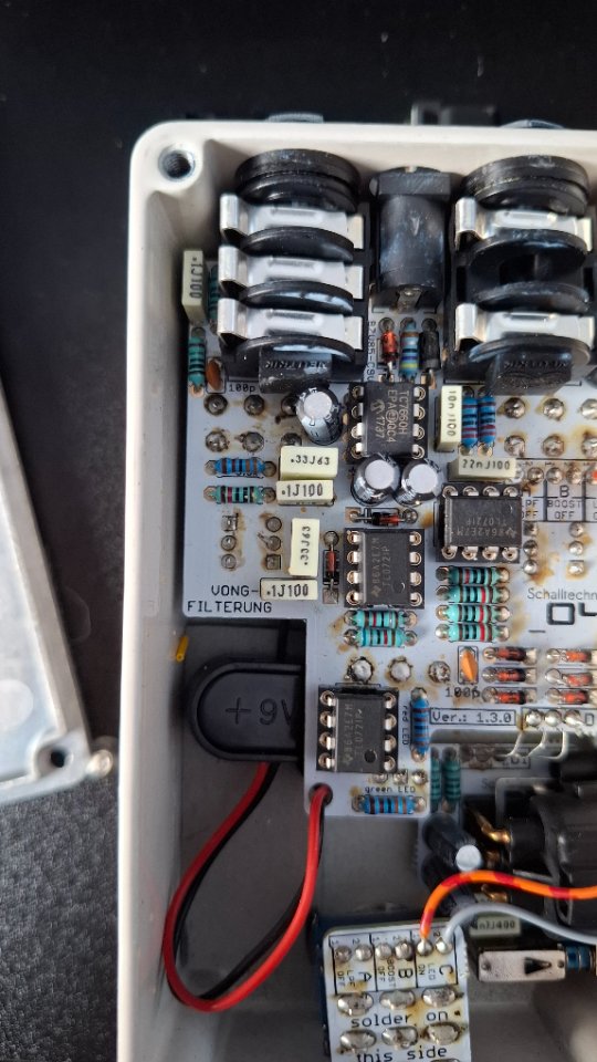

Will jemand meins haben? Ich habe 105 € dafür gezahlt und inklusive Versand dafür hergeben.

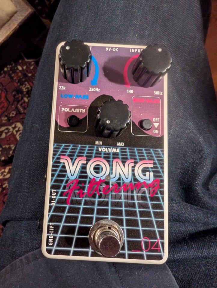

Unterm Kopfhörer funktioniert es. Mal schauen, wie sich das morgen im Ü-Raum macht.
So, zwischenzeitlich ausprobiert.
HPF arbeitet wie erwartet.
Den LPF hatte ich erstmal als „ist halt mit dran“ bewertet, aber siehe da, dass Ding ist gar nicht so doof. Auf etwa 2 Uhr regelt er die spitzen Höhen bei Roundwounds schön raus.
Mit etwas finetuning am Volume-Poti kann man dann eine gute Balance zwischen an und aus einstellen.
Selbst unterm Kopfhörer zuhause keine Nebengeräusche. Ich bin sehr zufrieden.
