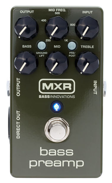

:great:... würde farblich zum MXR M-81 passen, der leider keine Zerre an Bord hat... hörst du wohl auf mein G.A.S. zu füttern. :D

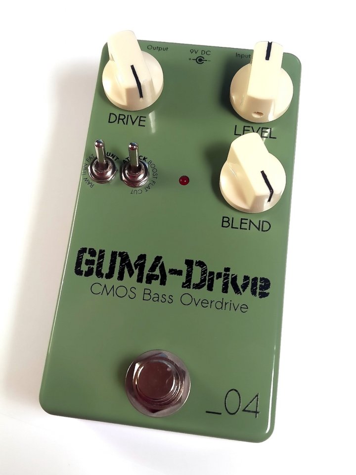

So, mein GUMA Drive ist nun endlich Fertig geworden.
Und was soll ich sagen: GEIL GEIL GEIL!
Der bis jetzt geilste Basszerrer der mir untergekommen ist.
Wenn er sich, wie behauptet, wie sein Vorbild anhört (den ich noch nicht testen konnte) kann ich den Darkglass Hype absolut nachvollziehen.
Probleme habe ich nur dahingend das er in Spielpausen rauscht und beim Ein/Ausschalten ein deutlicher Knacks zu hören ist.
Habe ich da irgendwo noch einen Fehler in der Schaltung oder ist das bei allen so?

Das Teil kann knacksen - sollte aber nicht "so wild" sein. Haste weitere Effekte in der Signalkette?
  • #468
Das Knacksen kommt immer auf den Drive/Volume Stellung an; Wenn diese sehr weit aufgedreht sind, wird es unweigerlich beim EIN-Schalten knacksen. Denn selbst die kleinsten Spannungsschwankungen werden bei der hohen Verstärkung hörbar. In der Regel ist das Verhalten aber normal bzw. dank des Relais-Bypass besser als normal! Wenn aber das Netzteil nicht stabilisiert ist und/oder einfach mies ist, kann es sehr viel eher und lauter knacksen.
Du hast auch erwähnt, dass dein GUMA-Drive rauscht und das ist für mich ein Indiz, dass dein Netzteil vermutlich verantwortlich ist. Bitte probiert doch mal ein anderes aus. z.B. das PowerPlant Jr. vom big T

Bei Drive auf 1Uhr hast immer noch eine Verstärkung von über 150x d.h. der kleinste Spannungspeak im Signalweg wird 150x im Pegel verstärkt.
Der VT Bass ist eine ganz andere Baustelle was den Bypass anbelangt. Durch den Buffered Bypass kann man dort ganz entspannt langsam schaltende J-Fets zum Umschalten benutzen und so statt dem Umschalten eher ein schnelles Umfaden realisieren. Das Signal bleibt kontinuierlich -> kein Knacksen. Ein Relais schaltet abrupt, d.h. befindet sich das Signal gerade nicht im Nulldurchgang entsteht eine gewisse Diskontinuität und somit ein Knacksen.

Endlich bin ich auch im Besitz eines Guma-Drives...!
Ersteindruck: phänomenal! Vom Gain her macht er genau da weiter wo mein Multidrive an seine Grenzen kam. Dabei hat man durch die Wahlschalter und den Blendregler noch weitere Optionen.
Die Eindrücke hier kommen von der ersten Inbetriebnahme also leider NOCH ohne Bandkontext. Nur alleine und zu Backingtracks spielen.
Ich fahre normalerweise einen eher cleanen+gescoopten Sound und habe einen Drive gesucht, der bei Gitarrensolos oder mal als Effekt zwischendurch für Obertöne und Abwechslung sorgt.
Zum einstellen gehe ich bisher wie folgt vor:
Bei LEVEL auf 12 Uhr und vollem (17 Uhr) BLEND den DRIVE nach belieben einstellen. Der Sweetspot stellt sich bei mir zwischen 11 und 14 Uhr ein. Hier deckt der Guma eigentlich schon alles zwischen Overdrive und Zerre wie ich sie brauche ab. Darunter ist es mir zu multidrivig ;) und zu lasch um durchzustechen und darüber wird es schon sehr krass, was aber auch mal nett sein kann. Gainreserven sind also noch vorhanden. Den DRIVE mag ich am liebsten so dass es beim normalen Spielen ancruncht und beim reinlangen anfängt zu grunzen aber noch nicht sägt oder unnatürlich klingt. Das funktioniert soweit sehr gut.
Mit dem BLEND stelle ich dann die Balance zwischen dem verzerrten und dem cleanen Signal ein. Meist lande ich dabei zwischen 11 und 15 Uhr. In der Band bestimmt eher 11 bis 12 Uhr.
Mit LEVEL dann nachregeln damit es beim An- und Ausschalten nicht zu Lautstärkesprüngen kommt. BLEND und LEVEL kann man bestimmt auch gut genau anders herum einstellen aber so klappt es bei mir bisher am besten.
Bei den Wahlschaltern gefällt mir bei GRUNT eigentlich nur RAW. Das passt aber auch sehr gut. THIN ist viel zu dünn, vlt für Bass-Soli oder so zu gebrauchen. FAT ist dann auch wieder zu krass und matscht ein wenig bei mir. Mit RAW ist alles gut.
Beim ATTACK-Schalter gefallen mir wider erwarten FLAT und BOOST am besten. Ich hatte zuerst Angst, dass es bei einem Fullrangesignal über Kopfhörer und Monitorboxen bzw. später bei meiner Box mit Horn oben herum störend wird. Kein bisschen! Bei BOOST klingt es bisher sogar am besten und es setzt sich am besten durch. Hört sich fast so an als wäre in der Drive-Sektion ein Lowpass eingebaut der es angenehm klingen lässt?! Ich teile hier die Meinung von @igsman und @Sepp Attack .
Alles in allem findet man sehr schnell schöne Drive/Distortion Sounds die sehr modern bzw. leicht gescooped klingen und mir sehr gut gefallen. Dabei kommt es auch sehr auf die Anschlagstärke und auch Anschlagposition an. Mit dem Anschlag gehts von angecruncht bis grunzig böse. Am Hals-PU grunzt es herrlich, am Steg-PU ist der Effekt subtiler. Der Output des Basses spielt bestimmt auch eine große Rolle und wirft die GAIN-Einstellungen für viele andere wohl wieder über den Haufen.
Oft stehen bei mir am Ende alle Regler auf 13 Uhr:-/. ATTACK: Boost, GRUNT: Raw.
Mit vorgeschaltetem Multicomp (Standard, Comp 13 Uhr, Gain, 10 Uhr) wird es dann nochmal fetter ohne zu pumpen. Mir gefällt der Guma hinter dem Comp deutlich besser als davor:O!. Die Anschlagdynamik ist immer noch vorhanden aber es klingt irgendwie fetter.
Vom Guma geht es dann in die Subway DI und im Bandkontext dann noch in die Endstufe + FMC-Stack.:great:
Lassen wir mal noch die Euphorie abklingen und ihn im Bandkontext testen aber bisher bin ich begeistert!

Der GUMA-Drive hat einen LPF integriert. :) Der "Knick" ist sehr weich. Der -3dB Punkt liegt schon bei circa 2,2kHz, aber wirklich gleichbleibend ist der Abfall erst bei circa 5,5kHz. (dann -24dB/Octave)
Der Clean-Pfad ist natürlich dafür nicht betroffen und weiterhin clean und linear.
