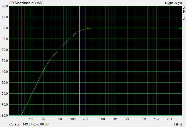

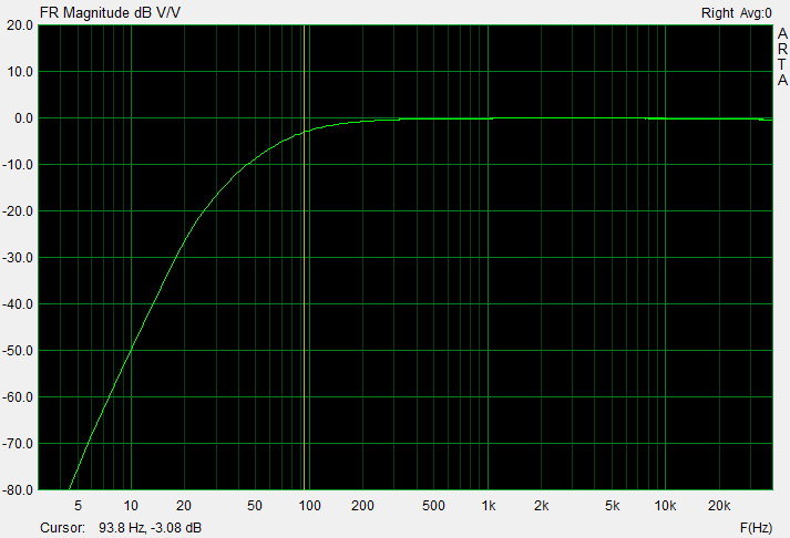

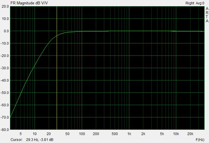

An alle die Fragen, für was nutz ich das Teil?
HighPass Filter zum:
  • Entdröhnen des Bass-Sounds in unvorteilhaften Locations
  • Schutz der Speaker vor schädlichen und unnötigen Tiefstbässen
  • Anpassen des Klangs piezo-elektrisch abgenommener Instrumente (z.B. Kontrabass)
LowPass Filter zum:
  • Quasi-Speaker-Simulation um krassen Zerrsounds in den Griff zu bekommen
  • Zum Entschärfen der Höhen beim Arco/Plek-Spiel
  • für Dub/Reggae-Sounds
Der Sinn dahinter ist, dass die High und LowPass Filter sehr viel effizienter Arbeiten als EQs. Wer beim Grafik-EQ den 31Hz Regler herunterdreht bedämpft das Signal bei der Frequenz um ungefähr 15dB. Ein HighPass Filter bedämpft ab dem Punkt kontinuierlich weiter und schneidet somit quasi alle Frequenz darunter ab.
Anbei ein Plot des HighPass-Filters
Grenzfrequenz bei 30Hz
Grenzfrequenz bei 94Hz
Grenzfrequenz bei 140Hz
