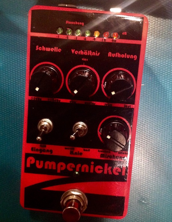

Die Anleitung und die Zusammenstellung des Bausatzes sind vorbildlich! Die Beschriftung der Platine, 100% passende Bauteile,...Sensationell trifft es noch besser. Danke! Macht direkt Bock auf das nächste Schalltechnik_04 Projekt, obwohl ich gar nix brauche. Im ersten Test habe mit kurzem Kabel fällt auf: Ein ungewohnt präsenter Klang, auch bei trockenem Mix, scheinbar ist die Eingangsimpedanz nochmal deutlich höher als der HI-Z Eingang des Mischpults. Also: Auch super als Buffer zu gebrauchen und mit einem leichten Gain, auch trocken. Die ersten drei grünen LED der Pegelanzeige bleiben manchmal auf gedimmtem Licht stecken statt ganz auszugehen, ist das normal?
Weil's basteln so schön war, hier noch ein Foto.
Reaktionen: Gast76317, Gast5650, LovinRomance und eine weitere Person

Huhu...hach als das Lob! :II:bier: Vielen Dank für das großartige Feedback!
Das passiert leider manchmal. Schuld daran ist die Temperatur beim Löten. Ein Austausch des verantwortlichen LM339 bringt Abhilfe. Leider eher aufwändig das Ganze..:rolleyes:
Reaktionen: LovinRomance, tiefesB und Ens
  • #892
Ok, danke. Hatte (so als Tipp für die noch Bauenden) immer darauf geachtet, die "Beinchen" der "Tischchen" "im Zickzack" zu löten, um nicht zu viel Hitze zusammen kommen zu lassen. Nur einmal nicht, das wars wohl dann :I.
Gut zu wissen, dass es die Audio-Funktion nicht beeinträchtigt und auch nix weiter kaputt geht. Alles in Butter :) Die Kapelle sagt sie hat keine Änderung des Sounds bemerkt, ich aber schon beim Spielen. Muss es nicht genau so so sein, bei einem guten Kompressor? :bier:

So aufgebaut ist er. Meine Freundin hat ihn in 4h zusammen gebaut. :O!:great:
Test folgt.
