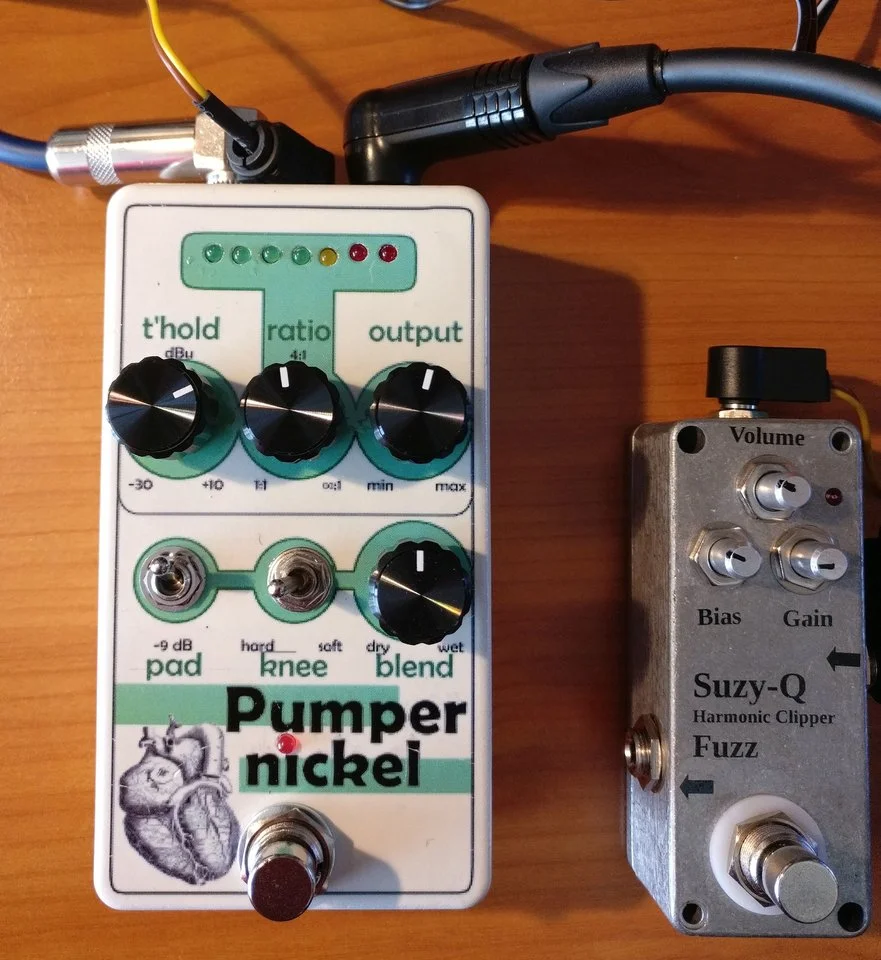

Gestern ist der Bausatz von Musikding gekommen (dieses mal eine sehr schnelle Lieferung) - gestern zügig zusammengebaut, Gehäuse fertiggestellt und gerade getestet. Die Bohrungen für die LED-s sind etwas außer Linie geraten (eben mit Hand und einem Akkubohrschrauber :bier:). Aber das hat ja auf die Funktion keinen Einfluss.
Danke Julian!!
Ein Super-Kompressor!
Ich habe meinen Kompressor gefunden (die anderen kommen alle in die Kiste oder an interessierte Kollegen).
Kein Rauschen; kein Misston. Er macht still was er soll, so wie es sein soll. Werde ich gerne weiterempfehlen!
Einen Vorschlag hätte ich: Mit hätte es gefallen, wenn ein einfacher Bestückungsplan in Groß als pdf-Datei oder Bild da wäre (das Scrollen durch die Seiten ist doch etwas ungewohnt und zeitaufwändig).
Ansonsten - Alles gut beschrieben und auch für Laien mit Mindestkenntnissen geeignet. Ich bin jedenfalls froh, mich für diesen Bausatz entschieden zu haben.
Wenn Du rohe Gehäuse auch angeboten hättest, hätte ich liebend gern von Dir gekauft.
Nochmals Danke für die Klasse-Arbeit!
Jürgen
