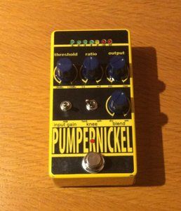

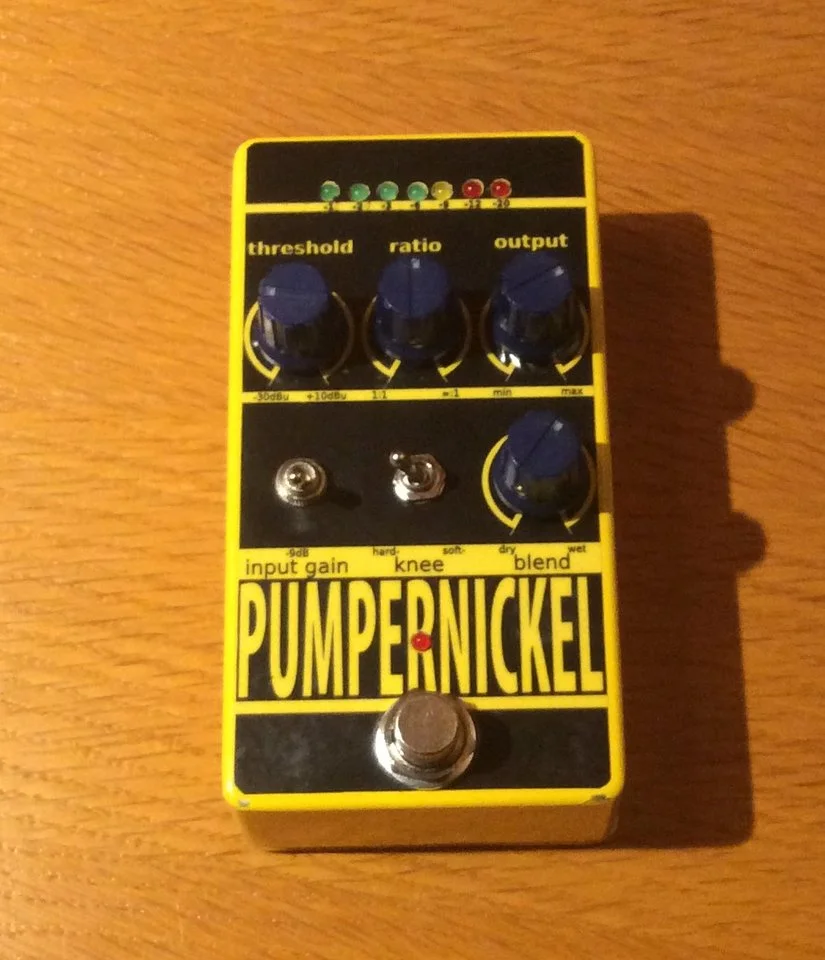

Nun bin ich auch stolzer Besitzer eines Pumpernickels.
Danke an @lazarus_04 für die tolle Anleitung. Habe deutlich länger gebraucht als beim Guma Antique, das lag unter Anderem daran, dass ich erst mal die LEDs falschrum eingelötet hatte. Nein, nicht Anode und Kathode vertauscht, sondern im Eifer des Gefechts auf die falsche Seite der Platine gelötet :II.
Testen konnte ich bisher nur am Kopfhörer. Der echte Test ist am Freitag mit der Bänd.
Jetzt mache ich mir noch Gedanken, wo ich die Presse in die Signalkette platziere. Ganz vorne oder hinter die Zerren. Für Tipps und Erfahrungen bin ich natürlich dankbar.
Die Signalkette sieht momentan so aus:
Prezi -> H&K TubeFactor - > Guma Antique -> Dunlop Echoplex -> Amp
Wobei in absehbarer Zeit der TubeFactor gegen nen Guma getauscht werden soll.
Irgendwann demnächst wird es noch nen Autowah und Synthezier dazukommen, wenn mein Geldbeutel es wieder zulässt. Der Autowah soll dann vor den Echoplex und beim Synth bin ich noch unschlüssig. Liegt eh noch in ferner Zukunft
Reaktionen: LovinRomance, keziahj, lazarus_04 und 2 andere
  • #1.190
So, gestern mal ne Session, leider ohne Schlagzeuger, aber mit Gitarrist.
Zuerst bissl Einstellerei, bis Output und Threshhold gepasst haben, Ratio auf 1:4, Blend ungefähr auf 10 Uhr und Weichknie. Zuerst hab ich nicht viel gehört, soll ja auch so sein. Aber nach ner halben Stunde Rumgedröhne noch mal ausgemacht, huch da fehlt ja was. Geht also jetzt schon jetzt nicht mehr ohne. @lazarus_04 den Fußschalter hättest dir sparen können. Ist definitiv ein Allways On. Tolles Teil, ich bin schlicht begeistert.
Wie las ich hier kürzlich, ...es ist, wie wenn du nen Vorhang vorm Bass wegziehst. Das trifft es für mich ganz gut.
