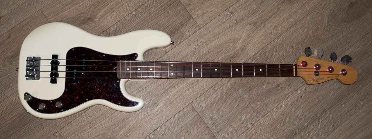

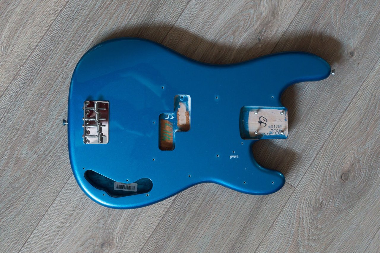

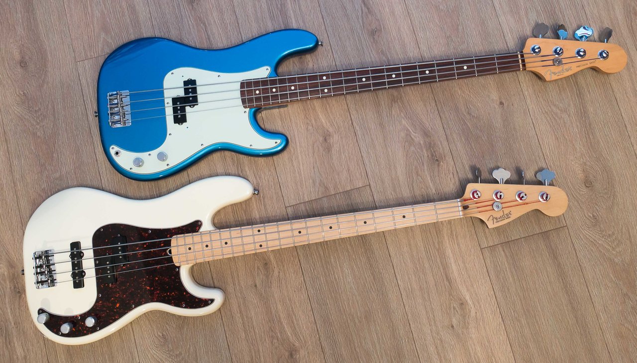

Ein paar Bilder sagen mehr als viele Worte:
Das ist der Ausgangsbass:
das alles auslösende Zubehörteil:
uUnd das ist dann dabei herausgekommen:
Reaktionen: claudio, SamagonMusic, TomW und 3 andere
