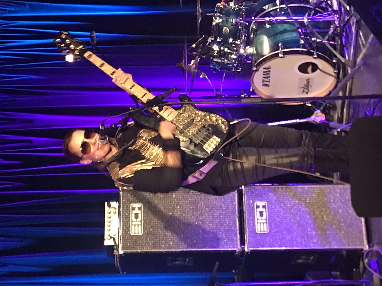

Ich war gestern in Braunschweig beim Ida Nielsen Konzert, die hatte Eich amp 2 Eich Boxen.... war sehr laut, seeehr laut:-)
Reaktionen: ElectricMorus
  • #29
Gerade mal auf der Homepage nachgeschaut, sind wohl 212 boxen..........laut, seeehhhrrr laut
( Foto ist im Anhang, kriege ich hier nicht rein)
Ja, das sind zwei 212er und oben drauf der T1000.
