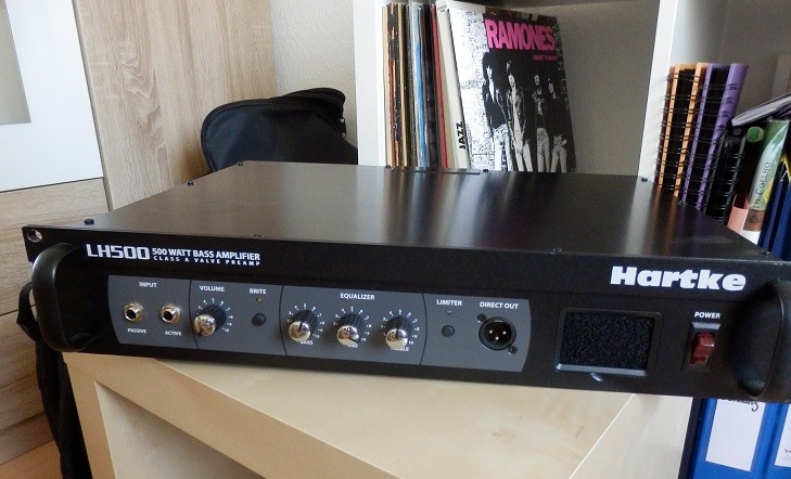

Hallo,
so Feierabend - jetzt kann ich mal in Ruhe mich informieren.
Hier erst Mal mein Schnäppchen ;-)
Also das Gewicht ist mir echt wichtig. Auch wenn die Box vlt. erstmal nur im Proberaum steht.
Auch wenn man sie zu 2. tragen könnte, das stimmt zwar. Aber ich will einfach eine leichte Box die ich im Notfall auch mal alleine tragen kann, ohne, dass mir gleich der Rücken weh tut.
Bin auch gerne bereit für eine ordentlich Box mehr als die 400 EURO auszugeben. Da ich ja das Top für nur 100 EURo bekommen habe kann ich ehr für die Box ausgeben.
Die FMC klingt in der Tat interessant. Genauso wie die GK Neo - kostet leider 650 EURO.
Eine FMC Neo210 mit 499 EURO wäre auch noch gerade so im Möglichen.
Eine FMC Neo212 mit 580EURO wäre meine psychologische Preisgrenze überschritten und ich hätte erst mal n schlechtes Gewissen, bzw. müsste da irgendwie ne Ausrede gegenüber meinem Finanzminister finden :-P
Eine FMC Neo 410 wäre mit 700EURO dann doch zu teuer.
Ich würde auch lieber erst eine kleine(re) gescheite Box kaufen und dann mal ne 2. falls nötig, als eine große und dafür Schrott.
Die Unterschiede zwischen 10" und 12" müsste ich mal irgendwo anhören.
Mal eine technische Frage, klingen diese Neo LS gleich wie herkömmliche LS?
Weil, wen ich das richtig verstanden habe, wird ja nur das Magnetmaterial geändert. Aber die sonstigen Eigenschaften bleiben ja gleich. Und Magnet mit Stärke X ist ja erstmal Magnet mit Stärke X, egal wie groß/klein, oder sehe ich das falsch?
Bzgl Watt, mein Verstärker hat 500 Watt, wenn ich richtig gelesen habe, muss die Wattzahl der Box mindestens der Wattzahl des AMP entsprechen, mehr wiederrum ist egal.
Stimmt das so?
VG

  • #51
Ich bin ja ein 12er-Vertreter, daher ist meine Meinung etwas subjektiv.
Ich spiele selbst den LH500, finde ihn gegen die meisten Meinungen recht flexibel und für den Preis, vor allem für nen Hunnie [sic!], unschlagbar. Die Flexibilität hängt stark von der Box ab, die der Amp antreibt. Hatte ihn auf (fremden) Hartke und Warwick, Gallien ? -Boxen und natürlich auf meiner 4x12er. Der Amp passt mMn auf 12er am bÄssten. Bei Deinem Budget rate ich zu einer 2x12er von FMC. 10er stehen ihm nicht ganz so gut, 15er weiß ich nicht. Entscheidest Du Dich für eine 10er, solltest Du daruf achten, dass diese nicht zu modern, also eher etwas mittig bzw. klassisch abgestimmt ist, sonst fehlt evtl. was im Mittenbereich und es mangelt an Durchsetzungskraft.
Stimmt das so?
Nicht ganz. Meine eine hat 400Watt 8Ohm. Reicht völlig aus. Betreibst Du den Amp mit einer 8Ohm-Box, hat er eh "nur" noch ca. 300-350Watt, die aber ausreichend sind.
Hier noch ein Link zum Amp-Frettchen.
Reaktionen: Vint und Pypapo
  • #53
Ich schliesse mich @Papa an, am LH500 kommt eine Box mit 12" Bestückung echt gut. Ich spiele mit dem Amp über eine FMC 2123, also mit zusätzlichem 8" Mitteltöner + Horn, kann ich nur empfehlen, damit hättest Du auf jeden Fall genug Mitten.
Reaktionen: tofi1

  • #57
Jein!
Wenn du wirklich die Grenzen des Amps brauchst (= Höllenlärm mit blutenden Ohren), dann brauchst du auch Boxen, die dazupassen.
Wenn du den Amp aber auf moderate Lautstärke laufen hast und die Boxen vertragen z.B. 200W, dann ist das auch kein Problem.
Nur wenn du die volle Leistung aus dem Amp bringst, dann kannst du die Speaker nachhaltig beschädigen.
Mit ein wenig Hausverstand ist das kein Problem.
Aber klar, wenn du es wissen willst, kannst du mit einem starken Amp die Lautsprecher zerschiessen.
Ich hab lieber einen stärkeren Amp, den ich nicht voll aufdrehe, als Boxen die von der Endstufe nur leicht gekitzelt werden.
