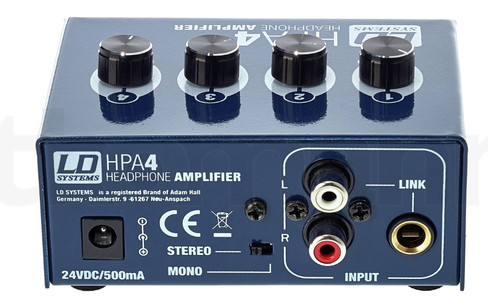

  • #32
Ich schreibe meine Frage mal in diesen Thread, weil der noch relativ frisch ist ... und auch das leise Üben zuhause betrifft.
Die Herausforderung ist folgende:
Ich würde gerne zuhause meinen Bass in einen meiner Pre-Amps stöpseln (Mesa Boogie Subway Di, Tech21 VT oder Darkglass Vintage Microtubes), von dort in einen kleinen, gutklingenden Kopfhörerverstärker, der mir dann einen amtlichen Ton auf meinen Beyerdynamics DT770 Pro (32 Ohm) ausgibt, der meinem Sound im Proberaum recht nahe kommt.
Zusätzlich sollte der Kopfhörerverstärker noch ein AUX-Eingang haben (Mini-Klinke oder Cinch L/R), damit ich meine Lieblings-Drums-App dazu spielen kann .... oder den neuen Song von der letzten Probe, den ich üben will.
Klappt das überhaupt: vom (Pre-Amp) Pedal direkt in einen Kopfhörerverstärker?
Wäre das z.B. mit einem LD Systems HPA 4 (für 45 Euro beim T zu haben) möglich?
Danke für euer Feedback,
Martin
  • #33
Ach ja, noch zusätzlich Info:
Ich habe bereits mit dem Gedanken gespielt mir für diesen Zweck einen Ampeg SCR-DI zu kaufen, weil der AUX-in hat und offensichtlich einen guten Kopfhörersound ausgibt.
Aber eigentlich wollte ich mir keinen ganzen neuen Pre-Amp kaufen. Ich habe ja schon, was mir gefällt.
  • #34
Ja. Der Pre gibt ein niederohmiges Signal raus, das passt.
So wie ich das sehe sind die beiden Inputs parallel verbunden. Wenn du jetzt mit einem Monokabel aus deinem Preamp rausgehst, schließt du den rechten Kanal deiner Aux Quelle kurz. Gehst mit einem TRS Kabel aus dem Preamp raus, hast du nur auf dem linken Hörer Bassignal oder du schaltet den Verstärker auf mono aber dann ist auch dein Aux Signal mono.
Da wäre ein kleines Mischpult angebrachter oder du upgradest deinen Darkglass gegen eine der neuen Varianten mit eingebautem Aux In. Das Darkglass Element wäre da auch noch eine schöne Ergänzung zu dem Setup: bei Bedarf hast du eine Cabsim und das Aux Signal kann auch per Bluetooth eingespielt werden.
