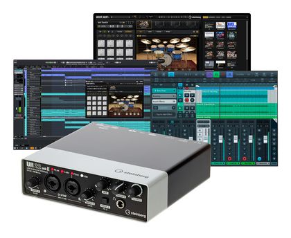

Das UR22 hatte ich vor dem Motu.
Bei mir gab es Probleme mit Audio Dropouts, die sich nicht beheben ließen. Google war voll von Problemschilderungen, aber nicht voll von Lösungen.
Schade, das Interface war für seinen Preis echt mehr als ok, aber das Signal hat alle paar Sekunden (mal auch nur alle paar Minuten) ausgefadet um dann nach kurzer Pause wieder einzufaden. Das war mir auf Dauer zu nervig. Ohne dieses Problem (gibt vermutlich viele Tausend glückliche Nutzer) ein solides Teil zu einem top Preis.
Reaktionen: bassilisk
  • #56
Das hier macht alles, was du brauchst und sehr ordentlich:
Steinberg UR22 MK2 Value
leider so ziemlich das unvorteilhafteste Interface, das für Geld zu haben ist. Insbesondere der unzureichende Kopfhörerausgang stellt einen sehr schmalen Flaschenhals dar. Hohe Ausgangsimpedanz und sehr wenig Leistung.
Wenns für einen funktioniert, top. Aber empfehlen als Neuanschaffung würde ich es niemandem.
Die Motu sind sehr ordentlich.
