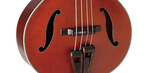

Der Aufwand ist groß, man muss ja sehr leicht bauen. Hier kann man sowas nachlesen. Bei handgebauten Instrumenten kein Problem, bei Stangenware eher schwierig.

  • #485
Klasse, hätte ich das vorher gewusst - ich habe mich lange Zeit bei einem Aku genau mit diesem Problem geärgert. Wäre mal interessant zu hören, ob da jemand Erfahrung mit diesem System bei Akustikbässen hat. Was wohl bei dem FABS-System schwierig wird ist die Installation der üblichen Stegeinlagen-Piezo-Tonabnehmer
  • #486
Normale Piezos gehen dann nicht, ist klar. Es gibt aber hervorragende Untersteg-Tonabnehmer, die innen unter die Decke geklebt werden. Die klingen außerdem besser.
  • #487
Dafür müsste die Auflage für die Knochenstücke in einem Schlitz sitzen. Die Takamine B10 hat einen sehr massiven Holzsteg, welcher auf einen großen und dicken Crystal sitzt.
  • #489
Hab das System mal bei einer Konzertgitarre verbaut. Funktioniert. Beim Saitenwechsel muss man aufpassen, dass man nicht 2 Saiten runternimmt dann fällt das Böckchen ab , kann es verlieren wenn es in den Gulli fällt und muss neu intonieren.
Funzt sicher auch für Nylonkern besaitete Akustikbässe.
Piezo unter die Brücke innen an die Decke geklebt wie z.B. das K&K System
  • #490
Das ist doch alles zu bewältigen, die Saitenreiter habe ich unten beschriftet, verloren noch keinen. Und dass man intonieren kann, auch bei aufgezogenen Saiten, ist doch der Sinn der Sache. :-)

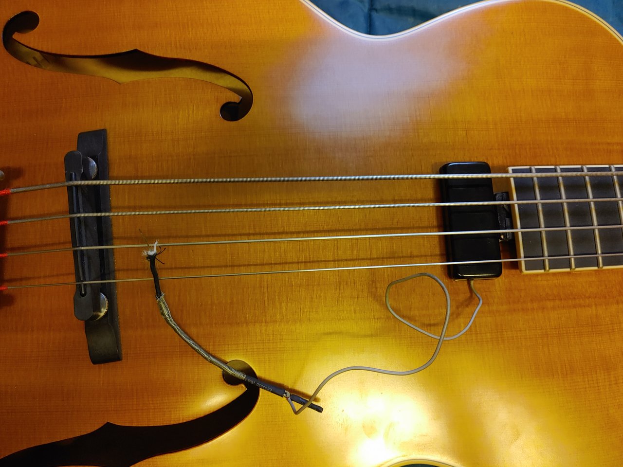

  • #491
Hab noch nen PU für meinen akustik bass ausgegraben im stile eines jazzgitarren hals tonabnehmer. wie verkabel ich den am besten???
Hab nen shadow nanoflex HD piezo mit eSonic preamp

  • #498
  • #499
Das is n epiphone, mittlerweile bin ich drauf gekommen das kabel durch die befestigungs löcher des pickguard zu führen.
Da er mal umgefallen ist und sich das pickguard dadurch verabschiedet hat auch kein problem
:facepalm1: Meinte ich doch, ich habe denselben.
