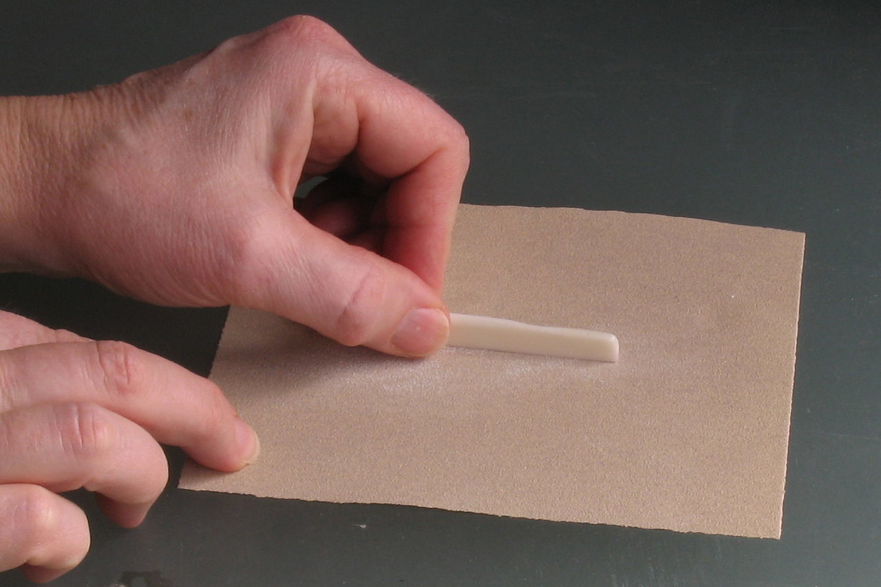

Da hätte ich mal eine Fachfrage. Wie testet man das und arbeitet das nach?
Die Saiten, die laut sind, geben viel Druck über den Steg an den Piezo. Die leisen Saiten geben wenig Druck.
Entweder du schleifst den Steg von unten passend (an den lauten Stellen) ab*, oder du unterfütterst die leisen Stellen**.
*natürlich nicht wild runterschleifen. Leg ein Stück nicht zu grobes(!) Schleifpapier auf die glatte(!) Werkbank und fixier es (Heftzwecken). Dann ziehst du den Steg gerade mit beiden Händen drüber und drückst nach Möglichkeit genau dort runter, wo die lauten Saiten liegen. Immer wieder kurz schleifen, einbauen, ausprobieren. So kannst du dich langsam dem Optimum annähern. Das funktioniert in den meisten Fällen gut und selten kannst dabei was kaputt machen.
** D.H.: ist die D-Saite zu leise, kannst du unter den Piezo an der passenden Stelle etwas dünnes Papier legen. Dann zusammen bauen und kontrollieren. Das ist allerdings meistens eine ganz ordentliche Frickelarbeit, bis es richtig funzt.
Eine dritte Möglichkeit könnte ein andere Piezo sein. Oft sind sehr steife Piezo-Einlagen in den Bässen verbaut. Es gibt aber auch flexiblere Piezos, die sich besser anpassen. Die fand ich immer unkomplizierter und von vorneherein gleichmäßiger klingend.
