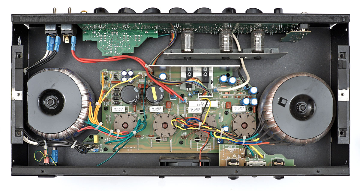

Wenn der Traynor nicht so kagge aussehen würde... Mmmmppf. Und auch klar ist an dem Traynor, dass man die Trafobestückung nicht mit Hiwatt, Sound City oder MyWatt vergleichen kann, das Konzept der Amps basiert auf riesigen Ausgangsübertragern und Trafos...
Reaktionen: LovinRomance
  • #112
Die Trafos finde ich gar nicht mal sooo mickrig...
  • #113
Wenn man die Anodenspannung etwas erhöhen würde, würde die Endstufe vermutlich 200W bringen könnte. Allerdings dürfe es dann mit der Spannungsfestigkeit der 6550 knapp werden - man müsste wohl KT88 verwenden. M.E. dürfte die Endstufe allein irgendwas jenseits der 150W bringen, aber eben keine 200. Was man wegen einer Begrenzung innerhalb der Vorstufe nicht vollständig ausnutzen kann - hier scheint es tatsächlich zu helfen, Röhren mit geringerer Verstärkung zu verwenden.
Aber 16.5kg ist schon eine Ansage - egal, ob da jetzt 130W oder 200W rauskommen.

  • #116
Ja doch, hast ja Recht...im Vergleich dazu sieht alles mickrig aus. :engel:

Ein guter Ausgangsübertrager ist schon enorm wichtig. Und bei den Teilen muss man einfach sagen „viel hilft viel!
Wenn ein Amp schwer ist, ist das schon ein Qualitätsmerkmal. Zu kleine Übertrage limitieren halt.
  • #119
Bei den Trafos täuscht die Bauform allerdings auch mehr „Größe“ vor, als tatsächlich vorhanden ist. Die senkrechte Bauform macht da schon viel aus. Stell mal die Traynor-Ringkerne senkrecht und mach ein Gehäuse drum...;-)
