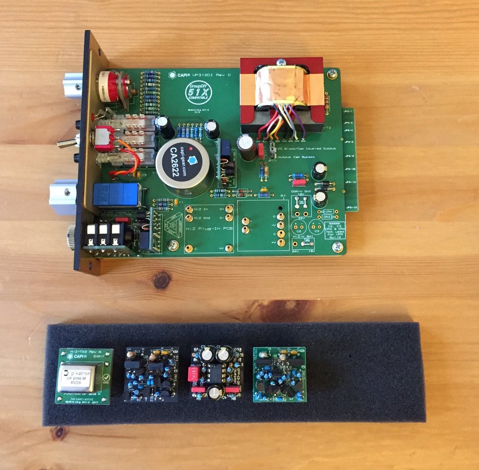

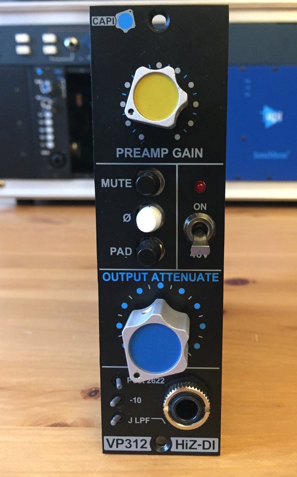

Also, ich habe mir das Set bei dem von @paulito verlinkten niederländischen Anbieter mal bestellt und mit meinem API 512v verglichen. Schlussendlich bin ich nach hin- und herstöpseln beim passiven DI Modul und dem 2520 DOA gelandet. Die DI post direkt auf den 2520 geroutet. Das sollte dem aktuellen 512er auch am nächsten kommen.
Zunächst zum Klang. Wie zu erwarten eine ähnliche Attitüde wie der 512. Der 312 hat den etwas betonteren Bass (recht trocken, sehr geil!), der 512 hat die dickeren Tiefmitten, das ist meines Erachtens der Bereich, der für den berühmten Punch verantwortlich ist. In den höheren Mitten konnte ich keine Unterschiede feststellen. Alles in allem ist der 312 eine sehr schöne Alternative zum 512, ob man beide braucht.........klar!!!:D:D:D
Nun zur Bedienung. Alle Schalter machen sehr laute Knackgeräusche. Selbst der Mute Knopf! Das geht irgendwie gar nicht. Bei Aktivierung des DI Pads war ein Rauschen zu hören, unschön, aber leider muss das Pad aktiviert werden um den Jaco Mode zu starten. Warum das so ist weiß ich nicht.
Der Jaco Mode ist ein LPF, so wie es klang ohne Resonanzüberhöhung, also wie beim Vong. Frequenzmäßig entspricht es in etwa einer dreiviertel zugedrehten Tone Blende beim Jazz Bass. Also für mich als passiver Spieler überflüssig, eher vielleicht was für Aktivbasser ohne VTC und dergleichen.
Weiterhin hat bei Verwendung einer externen DI Box das Attenuator Poti Kratzgeräusche verursacht. Allerdings nur bei aktivierter Phnatomspannung. Ein Phänomen, das ich von Capi schon kenne!
Ich kann nicht sagen ob die Probleme bei den Vintage API 312ern ebenfalls vorhanden sind da ich noch keinen hatte.
Was ist draus geworden? Aufgrund der Probleme mit den Schaltern bin ich mit dem Modul einfach nicht warmgeworden. Schade eigentlich, aber naja... Ich habe den 312 zurückgeschickt.
Auch habe ich für die weiteren Plugins keine Verwendung. Die ganzen DI Optionen brauche ich nicht wirklich. Der 512 hat in seinem einfacheren Layout alles nützliche an Bord.
Hervorheben möchte ich den sehr netten und wirklich hilfsbereiten Kontakt mit dem Betreiber und wahrscheinlich auch Bastler der Longstream Analog Seite.

Danke für deine Eindrücke!!
Das ist natürlich sehr schade, grmpbrmpftl
Hmm... das lässt darauf schliessen, dass sich in der Schaltung des Preamps irgendwo eine dem Audiosignal überlagerte Gleichspannung eingeschlichen hat.
Mit guter Messtechnik kann man das schon lokalisieren.
Mir sind im Leben schon einige Bassamps untergekommen, welche auch knackende Schalter, knisternde Potis beim angeschlossenen Instrument hatten.
War nix angestöpselt, war Ruhe im Karton.

  • #406
Das ist möglich, ich habe nur mal die Masseverbindungen am Gehäuse geprüft, alles ok. Der Betreiber der verlinkten Seite hat auch alles nochmal durchgeprüft und mit anderen Capi Modulen verglichen. Die Ergebnisse haben sich mit meinen Erfahrungen gedeckt. Die Module sind an sich okay. Seine Vermutung war dass der Mute Schalter nur da dran ist damit man andere Schalter betätigen kann...
Was mit noch aufgefallen ist, es gab sehr laute Knackser wenn man das Instrumentenkabel ohne Mute in die DI gesteckt hat, so, wie wenn man ein Kabel ins Instrument steckt. Auf der Ampseite sollte doch eigentlich nahezu Ruhe sein, oder? Zumindest ist das bei all meinen anderen Eingängen der Fall.
Handelt es sich bei der angeschlossenen DI um eine aktive Ausführung ??
Einmal eine aktive DI, einmal der Vong. Letzterer funktioniert nur mit externem Netzteil.

  • #407
Jooo.. das ist der Notfallplan wenn man es nicht schafft die Schaltung so hinzubekommen um soundeinbussen zu vermeiden.
So wie es aussieht hat API die Hausaufgabe perfekt umgesetzt.
Im Studiobetrieb ist das ein "NoGo" wenn ich während eine Session nicht "Online" vorhandene Bedienelemente eines Gerätes betätigen
kann/darf :confused:
Soweit ich das nachvollziehen kann dürfte sowas nicht passieren.
Stellt sich für mich so dar, dass in der Schaltung DC Koppelkondensatoren fehlen und einen guten Sound zu bewahren.
Tja, der VP312 ist dann scheinbar nur eine "möchte gern" Anlehnung an das Original.

Sehr gutes Review!
Ich hatte ja auch den CAPI VP312 DI hier zum Test und hatte genau die gleichen Probleme wie du beschreibst.
Jetzt ist auch klar das es nicht mein Modell war das evtl nicht sauber zusammengebaut war oder einen Defekt hatte.
Sondern die Dinger sind offensichtlich schlecht bzw. schlampig designed!
Bei mir haben auch alle Schalter sehr laut geknackst, zum Teil sogar geknallt wenn man Sie betätigt hatte.
Die Di hatte mich irgendwie nicht überzeugt. (Ich weiß nicht mehr was da für ein Input Modul drin war)
Der Jaco Filter ist einfach nur ein Hi Cut. Der Grundsound war aber grundsätzlich sehr gut von dem CAPI.
Jedoch funktional eine komplette Enttäuschung.
Mir ist mein API 512er 1000 mal lieber. Der funktioniert halt perfekt. Da weiß man was man hat.
Und ich kann ihn jederzeit zu dem Preis, den ich bezahlt habe, wieder verkaufen.
Ich habe etwa den gleichen Preis für den gebrauchten 512er in Top Zustand gezahlt wie für einen CAPI Bausatz zzgl. Montage.
Bin ich froh das gemacht zu haben....

  • #410
Letzte Möglichkeit wäre dass sie alle aus der selben niederländischen Löthand kommen und sich da ein Fehler im Zusammenbau eingeschlichen hat
Nein, meiner wurde nicht von Longstream Analog gebaut.
Niles macht einen guten Eindruck auf mich. Der macht das sicher amtlich.
Diese Bausätze würden mich persönlich zwar völlig überfordern, aber für jeden der ein wenig Erfahrung mit solchen Dingen hat sind sie wohl recht einfach zu machen wie man mir gesagt hat...
.wenn man beide Module in der Hand hat, sprich den API 512 und den Capi VP312, hat man das Gefühl, dass der Capi Spielzeug ist.
Fand ich jetzt gar nicht so extrem. Aber ja, API hat die Nase weit vorne.
Ich lasse auf jeden Fall in Zukunft die Finger von den CAPI Sachen.
JML oder Sound Skulptor sind wohl viel besser durchdacht, was ich so gehört habe.
Mein JLM LA 500 Comp zB. ist aller erste Sahne.
