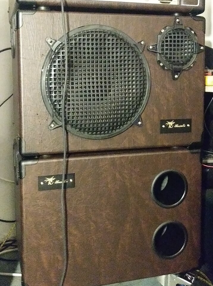

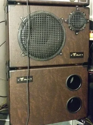

Ich bin auch bei zwei Zwölfern gelandet, wobei die untere nur die Tiefen Töne als Subwoofer übernimmt und je nach Raum dazu oder weggeregelt wird...

Mehr Höhen schden auch nicht. Direkt vor der Box klingt es oft zu dünn und ein paar Meter weiter weg dröhnt es dann alles zu.

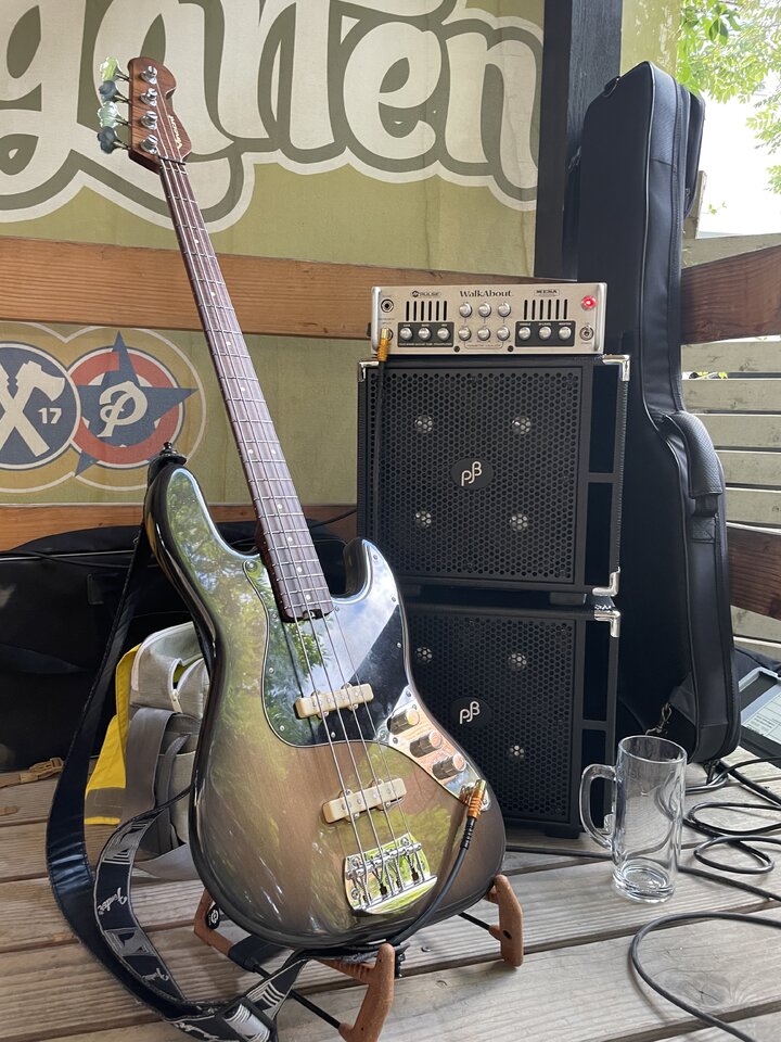

Ich hatte mit meiner 2x12er auch immer Probleme mich zu hören, wenn ich zu dicht vor der Box stand. Hab dann ein paar Varianten ausprobiert und bin letztlich bei den 4x5Zöllern von Phil Jones Bass hängengeblieben. Damit fühle ich mich sehr viel wohler.

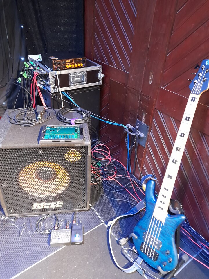

Jo.. spiele seit ich alt bin auf Clubbühnen Markbass New York 121 und wenn die Bühne ein bisschen größer ist klemme ich mir noch auf Ohrenhöhe eine Trace Elliot Bassbox 110 dazu.. reicht immer. Also für mich. Bin aber auch der Typ Basser, der deinen Monitor zum Sänger dreht, wenn der sich mal wieder nicht hört ;-)

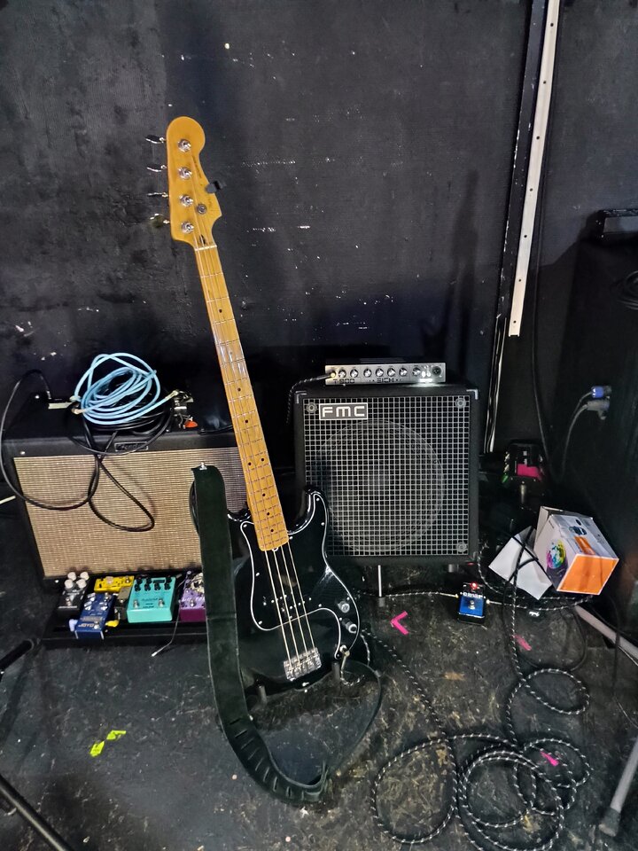

Fmc 114 EX HP

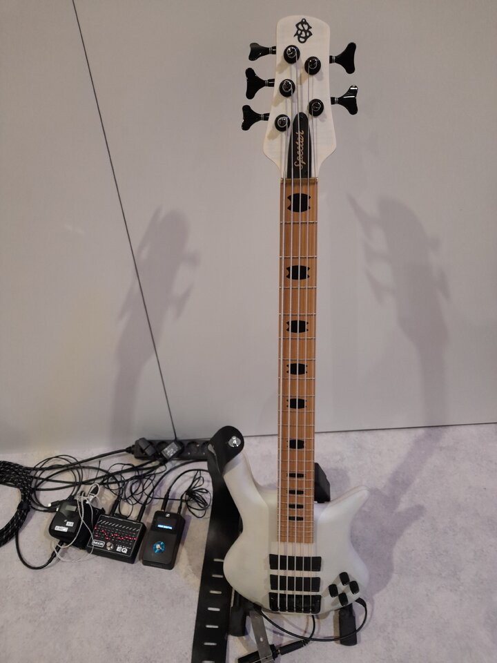

Bei Inear nehme ich mittlerweile gar keine Box mehr mit, warum unnötiges Zeug schleppen 🤔

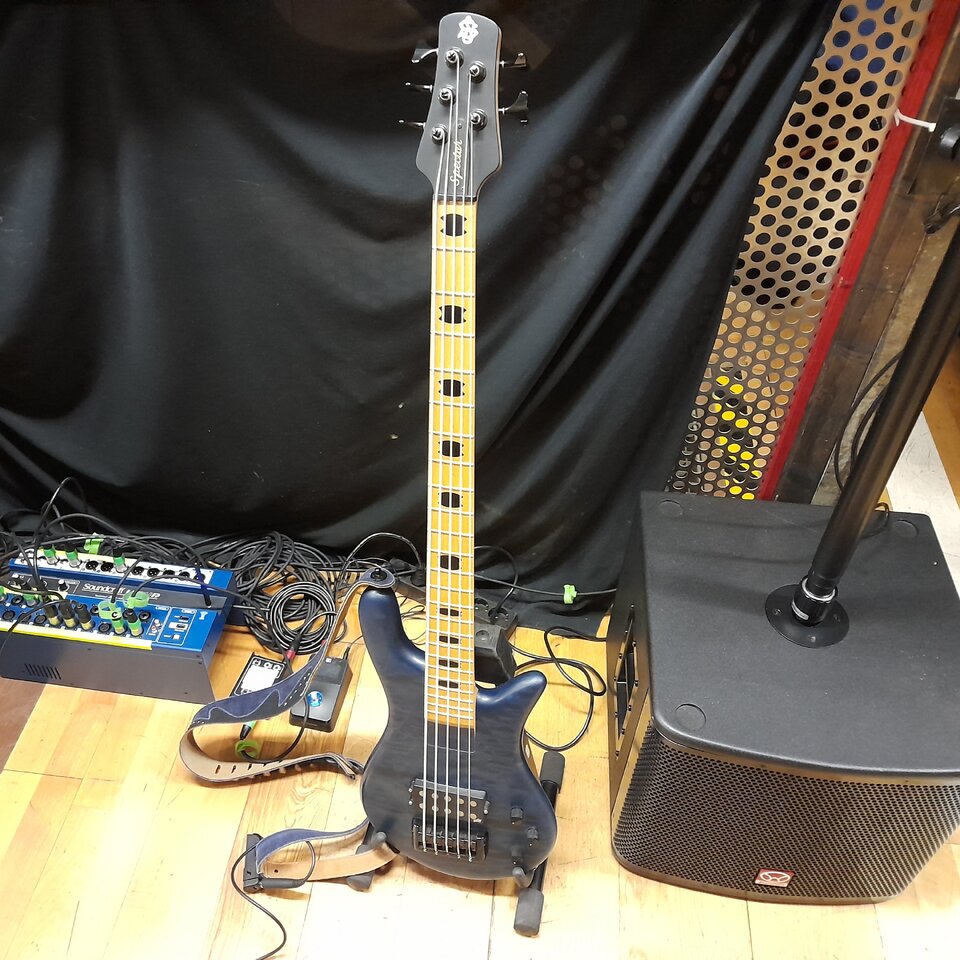

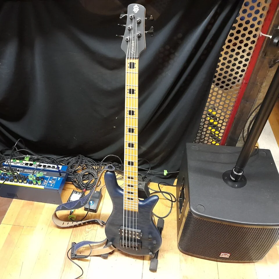

Zwölfer finde ich im Sub auch ganz schön, da spiele ich direkt in die Anlage. Da stehe ich dann auch nicht so nah davor☺️🍻

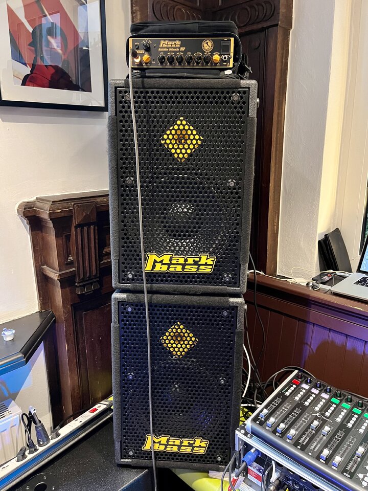

Also ich bin mit den leichten Markbass Boxen sehr zufrieden:
Entweder so hochgestellt mit 2 Boxen, oder seitlich gestapelt und die obere angewinkelt mit Markstand, oder aber auch nur eine alleine, ebenfalls angewinkelt mit Markstand.
