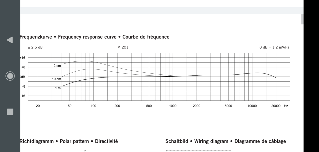

Das Problem könnte eher der Nahbesprechungseffekt sein, der die Bässe anhebt...
Lautstärke kann es ab und geht auch sinnvoll weit herunter im Frequenzgang.

Danke schon mal, dann werde ich das probieren. Zum Nahbesprechungs-Effekt hab ich folgendes gefunden:
Screenshot_20190628-163757.png klick
Das sieht für mich gut aus, wenn ich mindestens 10cm weg bleibe...
Anhang anzeigen 304862 klick
Wo richtet man das üblicherweise hin - eher an den Rand oder eher in die Mitte?
Hintergrund: Wir wollen einfach "anständige" Proberaum-Mitschnitte machen, keine CD, keine PA.
Der Nahbesprechungseffekt kann ja auch gewollt sein...
