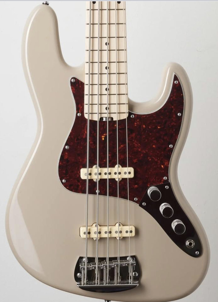

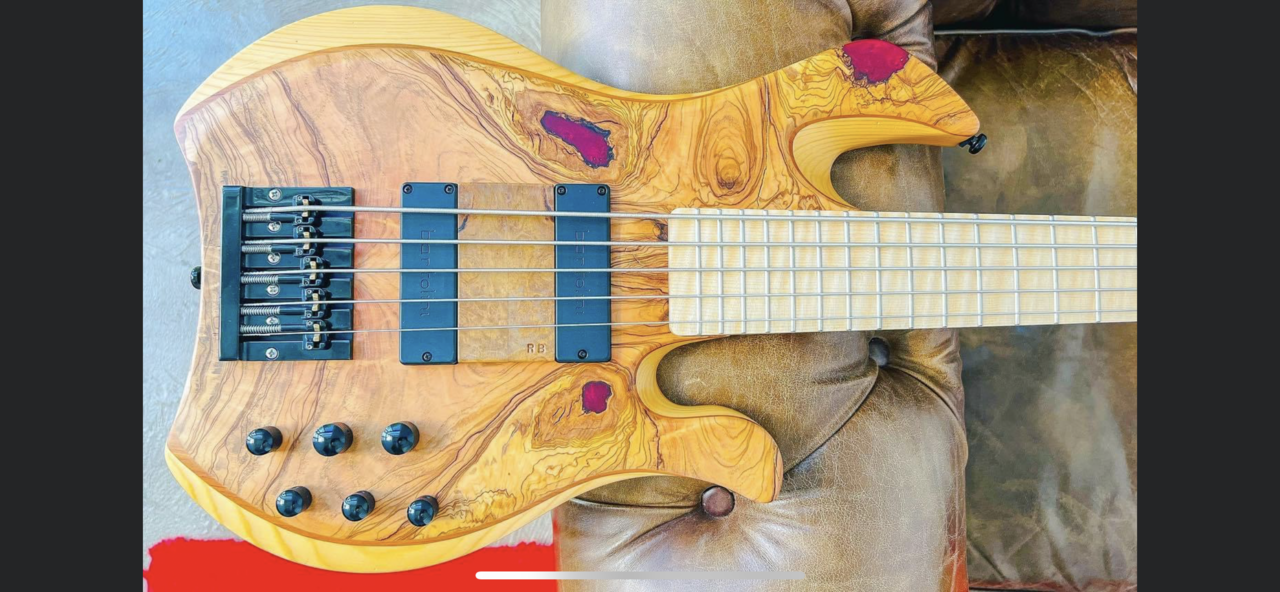

Da ich in den vergangenen Jahrzehnten doch auch oft mit sehr hochpreisigen Bässen schlechte Erfahrungen gemacht habe was die Verarbeitung im Detail anbelangt ,muss ich mich gerade wieder über zwei aktuelle Fotos von Instrumenten bekannte Hersteller in Facebook wundern. Preisbereich über 3000€.
Auffallend ist hier der große Unterschied vom Abstand der G und der H Saite vom Griffbrettrand.
Bei dem Instrument der Firma V…….
rutscht die G Saite ja fast vom Griffbrettrand runter.
Bin ich da jetzt zu empfindlich oder??

Einerseits scheint das Foto nicht von ganz gerade oben gemacht geworden zu sein. Dann kann das vom Winkel her schon "falsch" scheinen.
Andererseits läuft die mittlere Saite "A" nicht genau über die Dots. Könnte also doch sein, dass die Brücke verschoben drauf ist.
Wäre dann aber ein schädlicher Fauxpas der Quali-Kontrolle.
Das die A Saite nicht mittig über die Dots läuft sehe ich unglaublich oft , auch bei Sadowsky USA z.b. aber der Saitenabstand sollte schon korrekt sein.

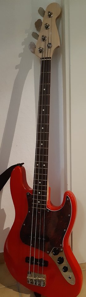

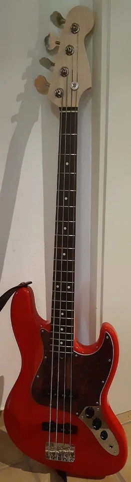

Da bin ich ja beruhigt. Ich habe mir letztens wieder mal einen Frankenstein aus lauter Einzelteilen gebaut und da war die Brücke dann am Schluss auch leicht verschoben. Ich weiss bis heute nicht, warum. Denn ich hatte peinlichst genau gemessen und auch zwischendrin mehrmals überprüft. Erst beim Saitenaufziehen kam es dann zu Tage. Allerdings tut das der Bespielbarkeit und dem Sound keinen Abbruch, nicht im Geringsten. Daher war es mir dann egal und ich beließ es dabei... der Bass ist sonst rundweg klasse.

Meiomei, kritisieren und das ganze mit einem schief aufgenommenen Bild belegen ....
Schau dir mal die 5Saiter von Vincent an die bei Station Music angeboten werden.
Da laufen die Saiten alle mittig über die Dots.

Was ist da auf dem Foto von @musicman5 los: der Saitenabstand stimmt dort tatsächlich nicht (außer alle potis waren auch schief montiert), also wäre meine einzige logische Erklärung, dass der Hersteller den Kunden verarscht hat.
