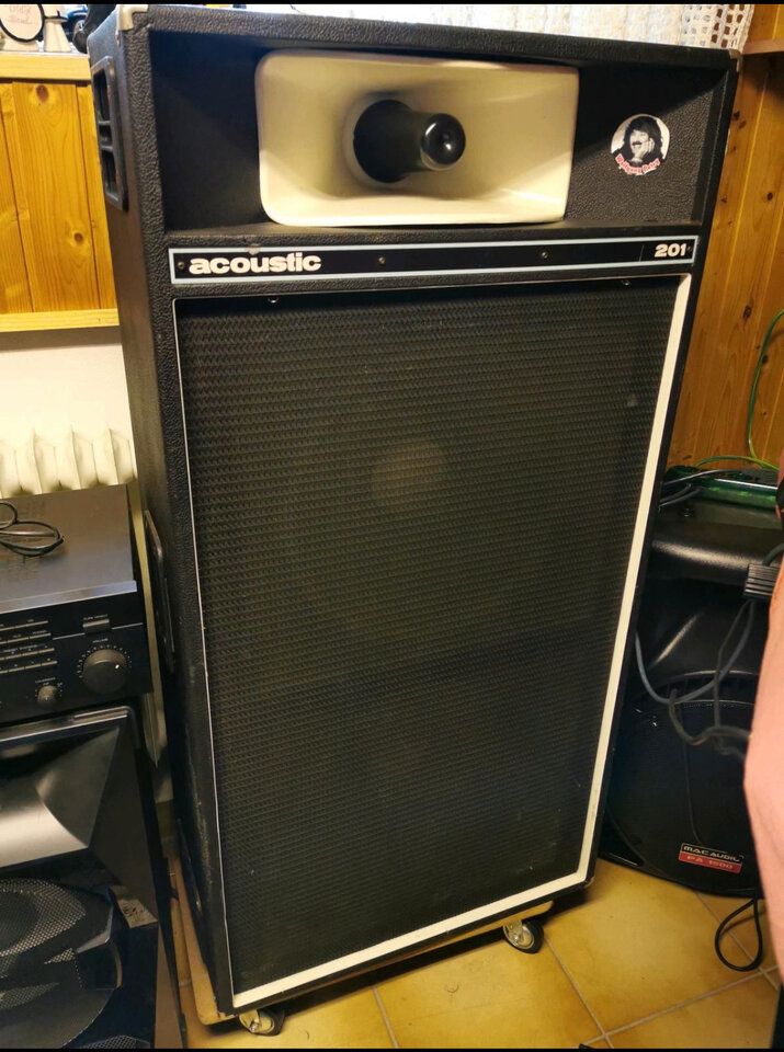

Is das nich ein MUSS inner Stonerband?
:D
