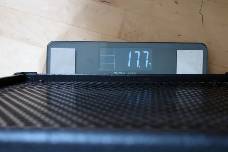

@OchsenblutWieviel bringt sie denn jetzt komplett auf die Waage ?
Sie hat ein wenig zugenommen wegen Warnex und Frontgrill:

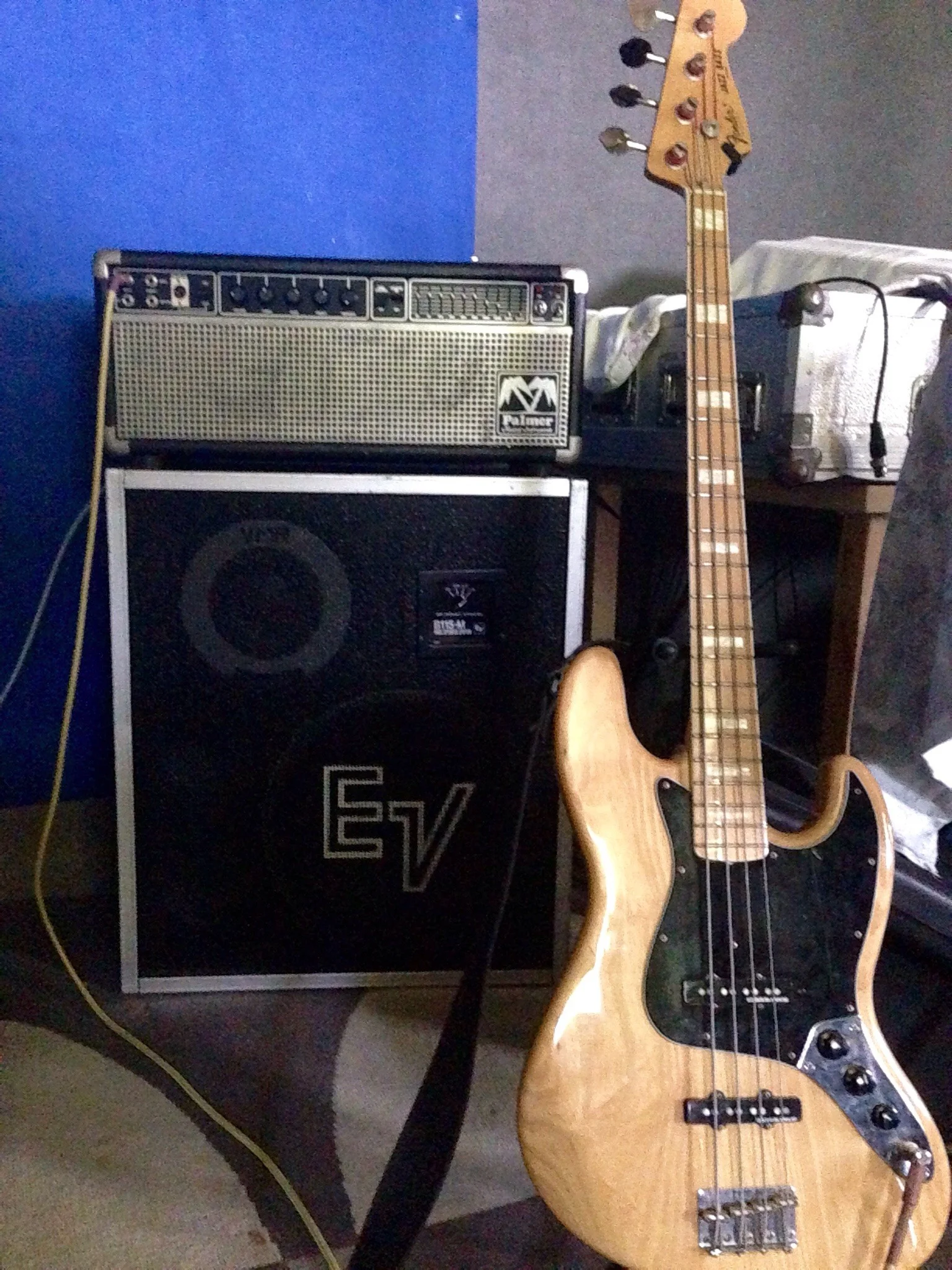

  • #599
Eigentlich hatte ich was anderes als 15" als Upgrade zu meiner Hartke 215er vorgesehen, doch bei dem Klang dieser Box konnte ich nicht nein sagen: EV B115-M. Jetzt ist das Halfstack mit meinem Palmer Model Six auch epochenkorrekt :D.
