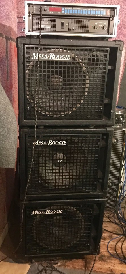

Hier 3mal 15er Diesel Boxen im Rücken - das fühlt sich gut an :)
Die Dinger punchen ohne Ende. Hab jetzt den ADA MB1 wieder im Betrieb und Höhen angehoben, die Röhre auf Crunch gestellt, den Tweeter auf low. Sehr geil. Würde die Boxen aber auch gerne mal mit einem 400+ oder Orange-Monster testen...
Bei dem Wirkungsgrad könntest du den Preamp auch direkt an die Boxen anschließen :D

Yeah danke...
Das einzige Problemchen ist es, dafür den passenden Amp zu finden, der drei 8 Ohm Boxen verträgt. Daher die Endstufe. Zwei Boxen habe ich mit einem Palmer Merger an einen Ausgang gehängt ;)
  • #1.160
Yeah danke...
Das einzige Problemchen ist es, dafür den passenden Amp zu finden, der drei 8 Ohm Boxen verträgt. Daher die Endstufe. Zwei Boxen habe ich mit einem Palmer Merger an einen Ausgang gehängt ;-)
Der Genzler Magellan kann das, der Glockenklang Steamhammer kann das, die haben beide die Möglichkeit von 2,67 Ohm.
