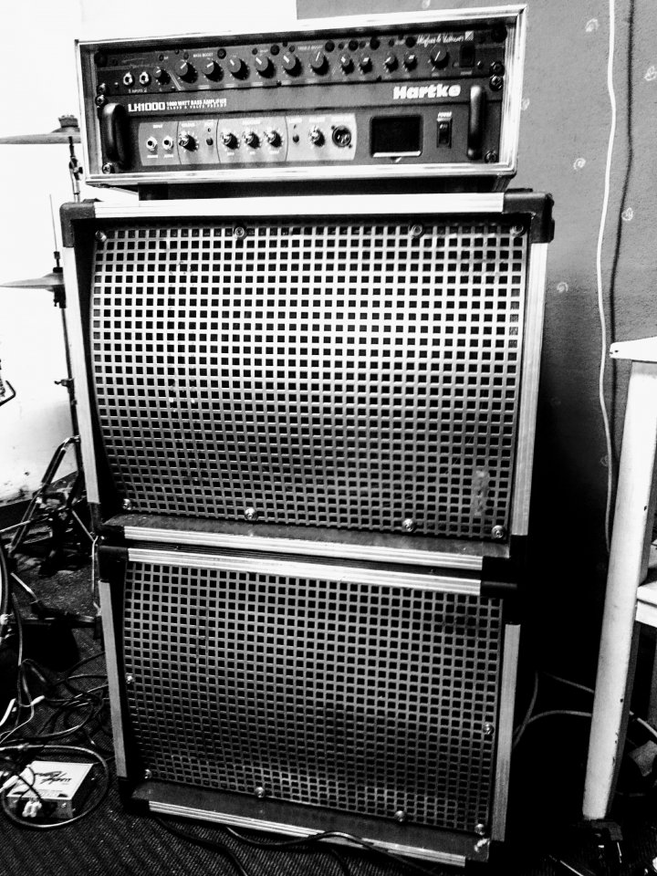

Ich stelle einfach auch mal hier im entsprechenden Thread diese Frage.
Mir fiel letztens ein kleines Phänomen mit meinen beiden 1 x 15er Boxen auf. Da einer unserer beiden Gitarristen auf der Fehlersuche ein anderes Boxenkabel nutzen wollte, bekam er kurz meins. Daher hing ja an meinem LH 1000 nur noch eine 15er. Warum änderte sich dadurch ganz dezent der Klang??? Hat jemand hierzu eine Erklärung, oder habe ich mich da eventuell nur getäuscht?

Edith meint noch: einfach mal ein Foto hinzugefügt
  • #1.179
Danke euch für die Antworten. Ich dachte durch die zweite Box wird es "einfach" nur lauter...
Wenn du von zwei gestapelten Boxen eine stilllegst, sprich, einfach das LS-Kabel abziehst und die Klemmen offen lässt, wird
a) der abgekoppelte Speaker zum Schallschlucker und kann dich Energie in Bassbereich kosten (eher wenig hörbar), und
b) änderst du ganz gewaltig das Abstrahlverhalten des Stacks. Die vorher durch das Stack gegebene Bündelung (bei vertikalem Stack ist es ein Bündelung in der Vertikalen, bei horizontalem Stack eine in der Horizontalen) wird aufgehoben, deine Box strahlt dann in den Mitten gleichmäßiger in den Halbraum und weniger nach vorne gerichtet. Daher ändert sich auch der Klangcharakter und nicht nur die Lautstärke.
Reaktionen: Zomok und Gast60969
  • #1.180
wenn Du 2 identische Boxen übereinander oder nebeneinander stellst (oder sich 2 gleiche Lautsprecher in einem Gehäuse befinden), befindet sich das akustische Zentrum der Schallausbreitung etwas vor den Lautsprechern in der Mitte zwischen beiden (und zwar als eine einzige gemeinsame Wellenfront).... im Gegensatz zu einer/m einzelnen, wo das Zentrum praktisch genau im Speaker liegt.
Somit ändert sich die Laufzeit zu Deinem Ohr und somit auch der Klang (bedingt durch die andere Phasenlage) und das ist dann natürlich auch noch unterschiedlich, ob Du die obere oder die untere mal aussteckst ...
Nicht nur die Laufzeit, auch der Schalldruck verändert sich. Er ist bei gestackten/doppelten Speakern nicht nur doppelt, sondern rein rechnerisch sogar 4-fach, weil die Wellenfront nämlich nicht nur doppelt so groß ist sondern bedeutend mehr. (denk dir zur Anschauung bei einem einzelnen eine Halbkugel mit dem Durchmesser des Speakers, bei zweien aber mit dem Durchmesser der beiden Speaker + Abstand der Speaker zueinander)
Und somit verändert sich der Klang ebenfalls nochmal für Dein Ohr.
Und zuletzt kann es auch sein, dass (zumindest bei Röhrenverstärkern aber auch bei manchen Transistorkollegen) der Amp bei 8 etwas anders klingt als bei 4 Ohm (bzw. 4 oder 2 Ohm). Das ist meist nur minimal, summiert sich zu den o.g. Eigenschaften jedoch evtl. auch noch.
