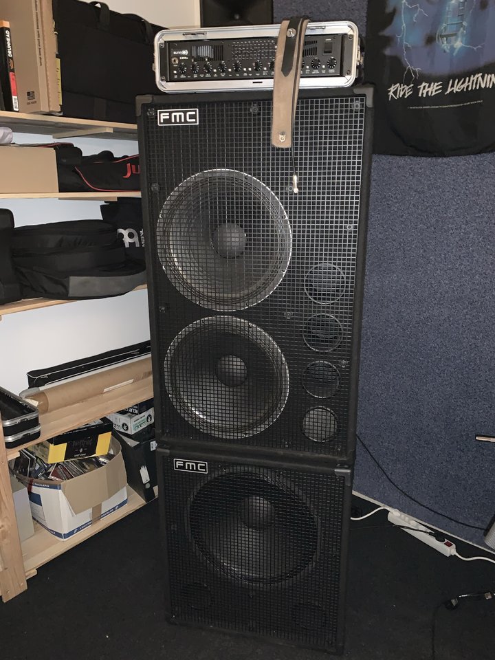

Ich würde dieselbe 15er ein zweites Mal kaufen, evtl nur mit einem einzelnen Kappa bestückt, ohne Mittel- oder Hochtöner.
Reaktionen: RAVEN, 5Bässer, Der P und eine weitere Person
  • #1.502
Wäre ebenso mein Vorschlag gewesen. Nur halt komplett nochmal so. So habe ich es nämlich auch gemacht. Mit zwei 153 ist man halt flexibler bei Transport. Die 15 mit Mittel- und Höchtöner ist halt bei einem eventuellen Weiterverkauf doch etwas praktikabler...

Alternativ habe ich meine Klauen schon mal zaghaft nach einer 2158 ausgestreckt, also meine jetzige mal zwei in einem Gehäuse. Das sollte im Zweifelsfall ja auch reichen :D
Also so ´ne 215er als Ergänzung zur 115er hat schon was :whistle:

Ja, so bin ich ja auch auf die Idee mit der Doppelfuffzehn mit den gleichen Chassis drin gekommen. Handlicher wäre natürlich noch eine 153...
Hätte ja sein können, dass ihr sagt: Junge, nimm dir ne XXX die passt wie Arsch auf Eimer. Aber danke ;)

Ich würde die identische Box drauf stellen. Ich hab mich für 2x Uno Deluxe entschieden und die klingen zusammen deutliche mächtigerer und größer als ihre Summe vermuten ließ.
