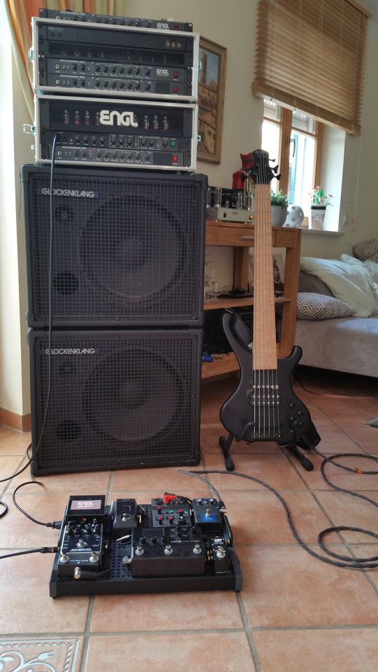

Zwischendurch hatte ich eine TL606 mit 15L mal mit einer GloKla Uno Rock untenrum erweitert, das war richtig richtig gut! Viel besser als ich erwartet hätte, da die GloKla einen viel schlechteren Wirkungsgrad hat. Aber die GloKla hat für die dem 15L fehlenden Tiefbässe gesorgt, das war schon echt geil!
Nur optisch leider eine Katastrophe…. Mesa upright Diesel auf ner älteren Uno Rock….Würg 😂
Aber wenn es rein um den Sound geht ist das echt ne Empfehlung 👍

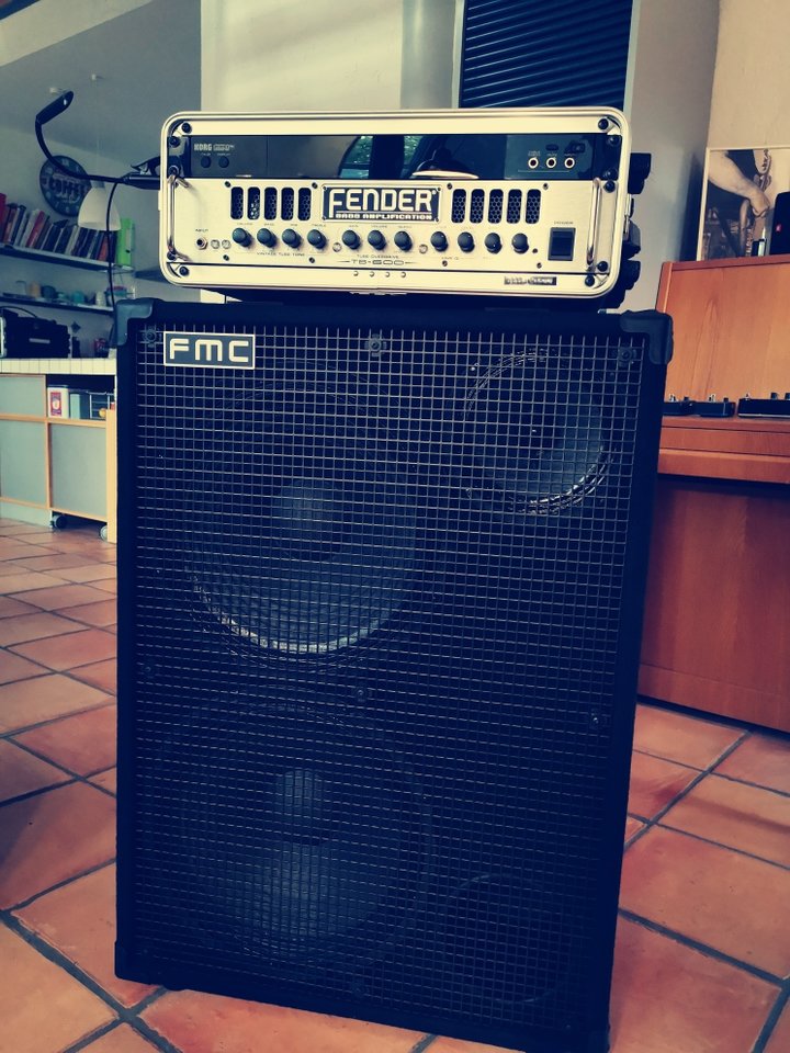

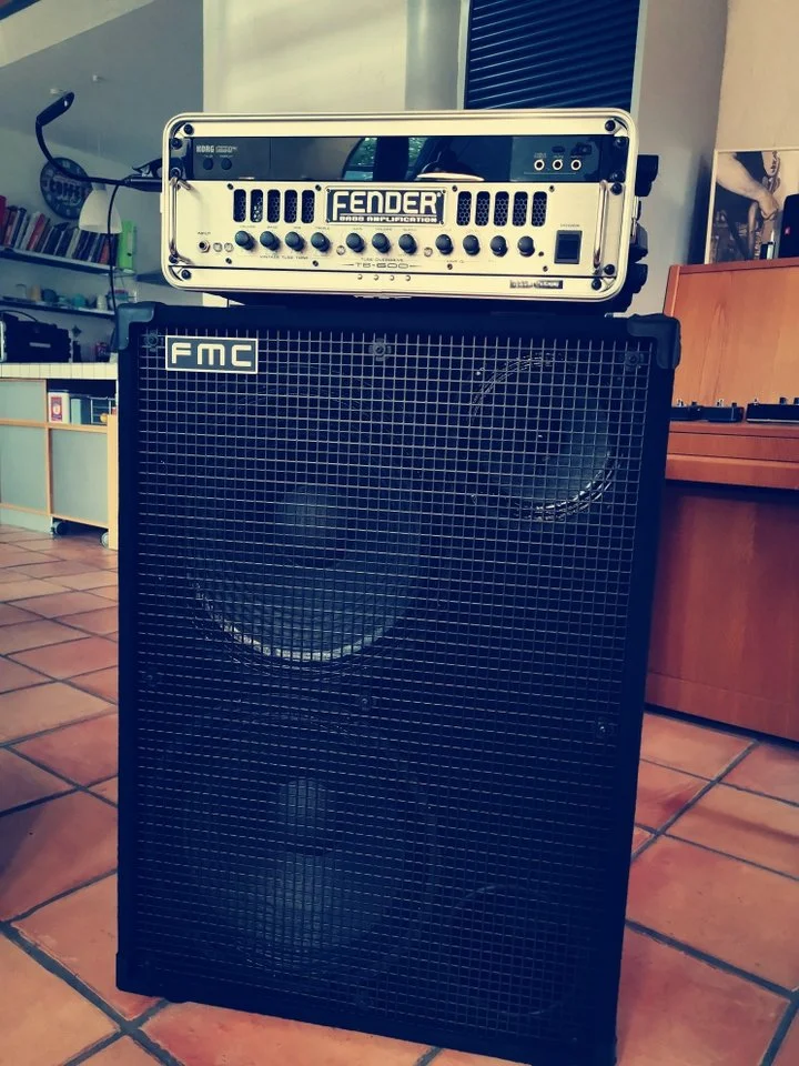

Ich habe diese FMC 215M UL seit September und finde die herrlich.
Das Gewicht ist bestechend und trotzdem eine super Box. Die Alten und Kranken in meiner Band haben es mir gedankt!
Wir haben nämlich immer 3 Treppenläufe zu bewältigen....
