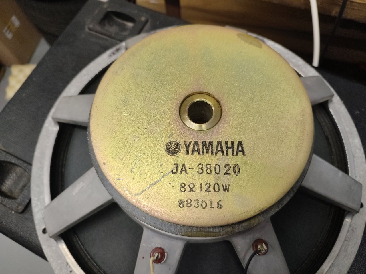

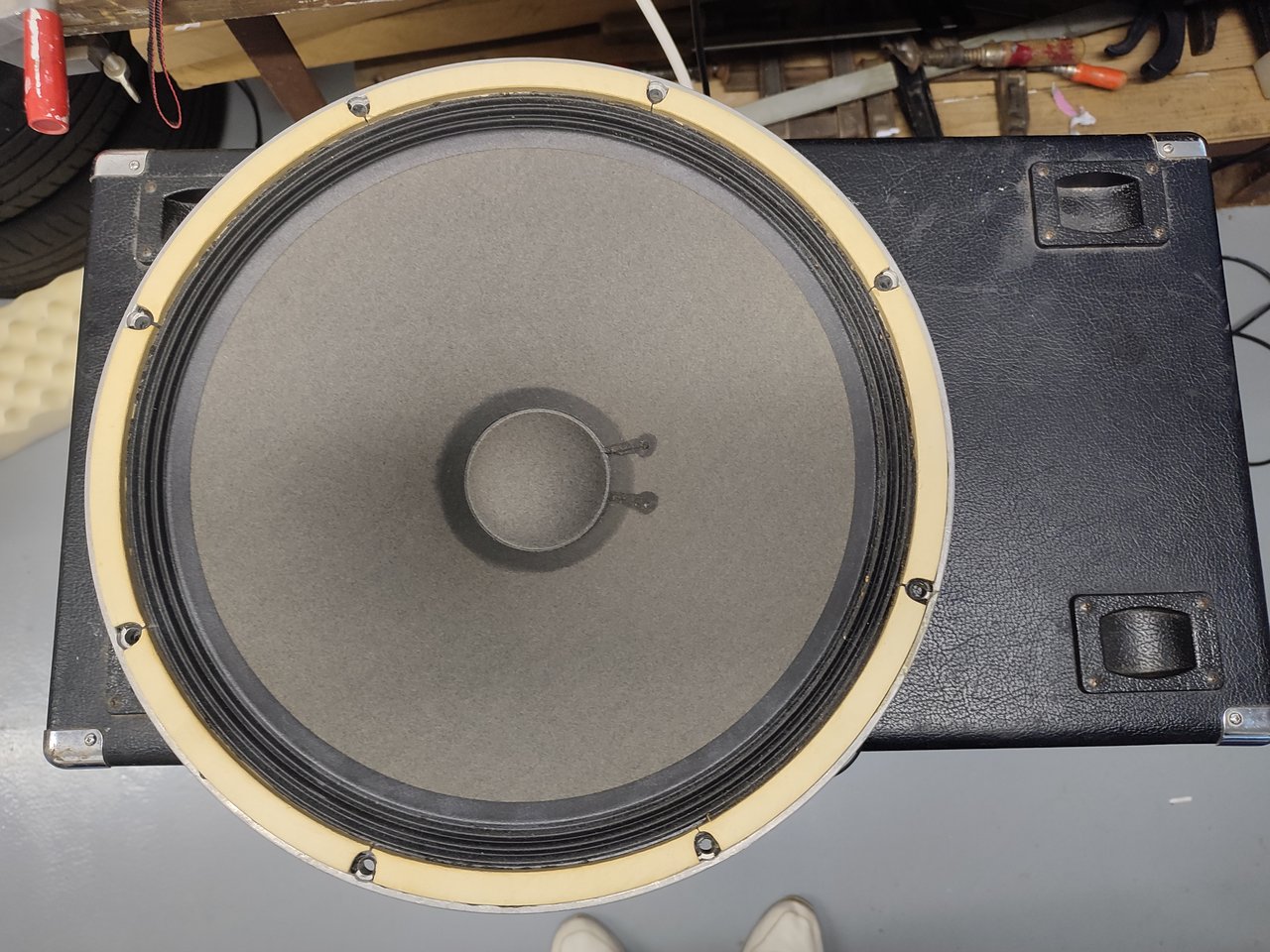

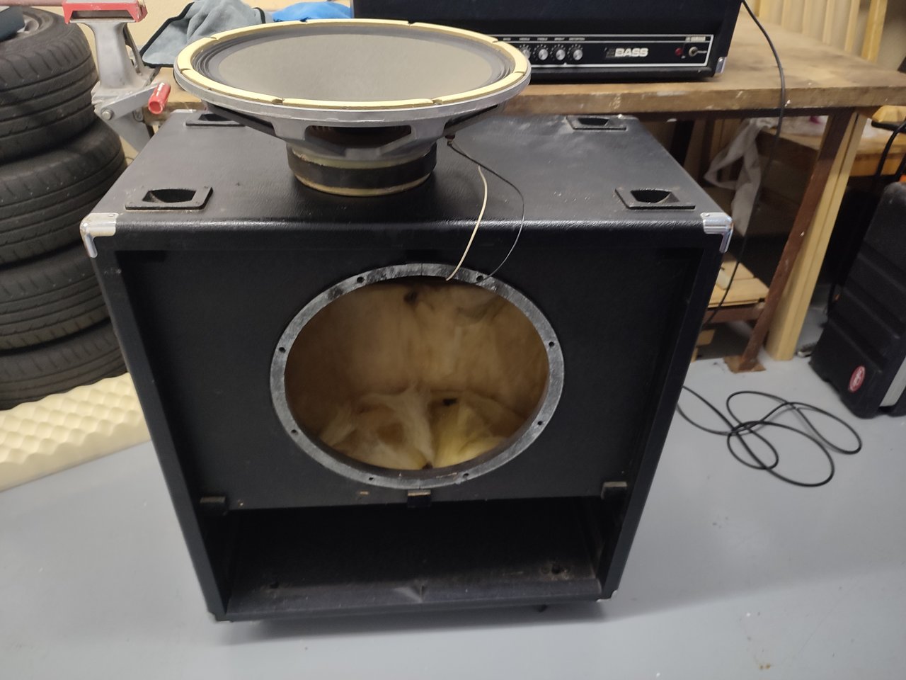

Hallo in die 15er Runde,
Nachdem ich im Proberaum mit meinen zwei 15" FMC so zufrieden bin, wollte ich für zuhause auch was in der Größe.
Mir ist dann ein Yamaha B100 Top mit dazugehöriger Box unter gekommen.
Das Topteil funktioniert an den anderen Boxen einwandfrei (und erstaunlich gut), die Box klingt aber als wenn ich Gitte drüber spielen würde. Null Bass und total harsch.
Optisch konnte ich jetzt auf Anhieb keinen Fehler finden. Da ist außer Buchse, Kabel und Chassis auch nix drin 😁
Jemand eine Idee was das sein könnte? Oder muss ich da jetzt einen 15L rein tun ;) Sollte vom Volumen ja sogar einigermaßen hinkommen?!

Naja, der Speaker ist ja ohnehin etwas schmalbrüstig und eher einer der früheren Vertreter von Tiefmitteltönern in Floor-Monitoren und Gesangsboxen. Man kann wohl Bass drüber spielen, aber durch sein Alter wird auch die Membran wohl nimmer die Beste sein und reconen lohnt sich schon gar nicht.
Einfach so einen anderen Lautsprecher reinzusetzen geht ohne die Kenntis der Boxen-Abstimmung aber auch gar nicht bzw. kann zwar zufällig passen, ist aber eher wie ein Lotteriespiel.
Daher erscheint es erst mal sinnvoller, die genaue Größe innen bzw. das Innenvolumen auszumessen und dann noch zu schauen, wie groß genau die Bassreflexöffnung ist und wie lange genau der Tunnel bzw. das Brett der Schachtbegrenzung nach innen ragt. Evtl. handelt es sich ja auch um ein kurzes, mehr angedeutetes Rear Loaded Horn. Auf dem Foto kann man nämlich außer der Bedämpfung (die wahrscheinlich aus extrem juckender Stein-/Glaswolle besteht und deshalb tunlichst restlos entsorgt werden sollte) nichts Erhellendes dazu erkennnen.
Dann kann man die Abstimmung errechnen und schauen ob ein EVM12L oder evtl. auch etwas anderes gut reinpasst.
Jemand eine Idee was das sein könnte? Oder muss ich da jetzt einen 15L rein tun ;-) Sollte vom Volumen ja sogar einigermaßen hinkommen?!
Volumen und Abstimmfrequenz müssten sich ja mit den Massen der Box ermitteln lassen. Damit rein in irgendeine Boxensimulation und dann mit den T/S Daten von gängigen Chassis füttern. Damit kann man zumindest schon mal den Tiefgang der Box simulieren. Den Sound bekommt man natürlich nicht simuliert. dazu braucht man dann schon den realen Speaker. Durch die Konstruktion des BR Tunnels lässt sich die Abstimmung ggfs. relativ einfach durch Einleimen passender Bretter nach unten verschieben.
Falls da noch Glas- oder Steinwolle als Dämmmaterial drin sein sollte, dann bitte mit FFP2 Maske (!) und möglichst im Freien entsorgen. Das Zeug ist Sondermüll und lungenschädigend !

Ja, so ganz grob hab ich die Innenmaße schon mal gemessen und bin so auch etwa auf das empfohlene Volumen des Oberton 15L gekommen, daher der Gedanke. Ich werde, wenn ich nochmal etwas mobiler bin, das Dämmmaterial komplett entfernen und genauer messen.
Mal sehen ob es mir den Aufwand dann wert ist. Sonst verkaufe ich das Top wieder und schieße mir eine andere 15er ;)
