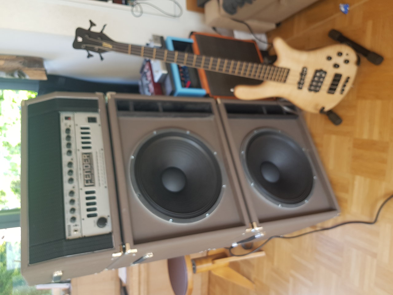

Tach zusammen…
Nachdem ich in meiner Jugend auf nem geliehenen Bassman 50 mit der 2x15 angefangen habe, bin ich auf die alten Tage jetzt wieder bei dem Format gelandet. Allerdings mit zwei selbstgebauten, TL 606 inspirierten, plus passendem Headshell.

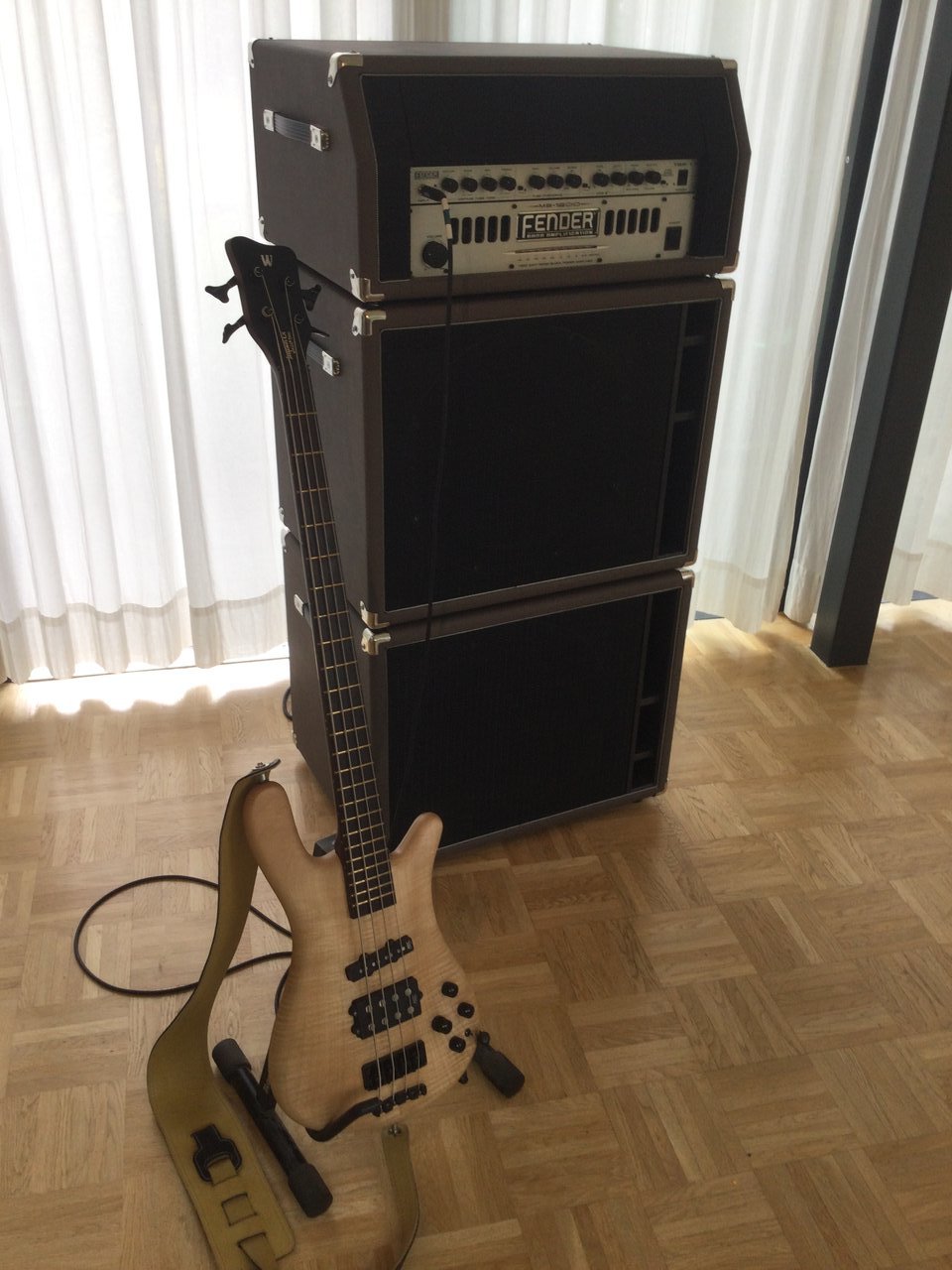

Tach zusammen…
Die Boxen sehen ja schon klasse aus.. Beim Head bin ich etwas irritiert... Warum ist denn soviel Platz über dem Preamp?
Reaktionen: markus-jan
  • #1.704
Danke für das Kompliment. Ich habe mich optisch etwas an älteren Heads wie Hiwatt u. Ä. orentiert. Über dem Preamp ist eine Schublade für Kompressor u. Vong, die im Effektweg hängen.
  • #1.707
Kein Foto, keine Schublade...

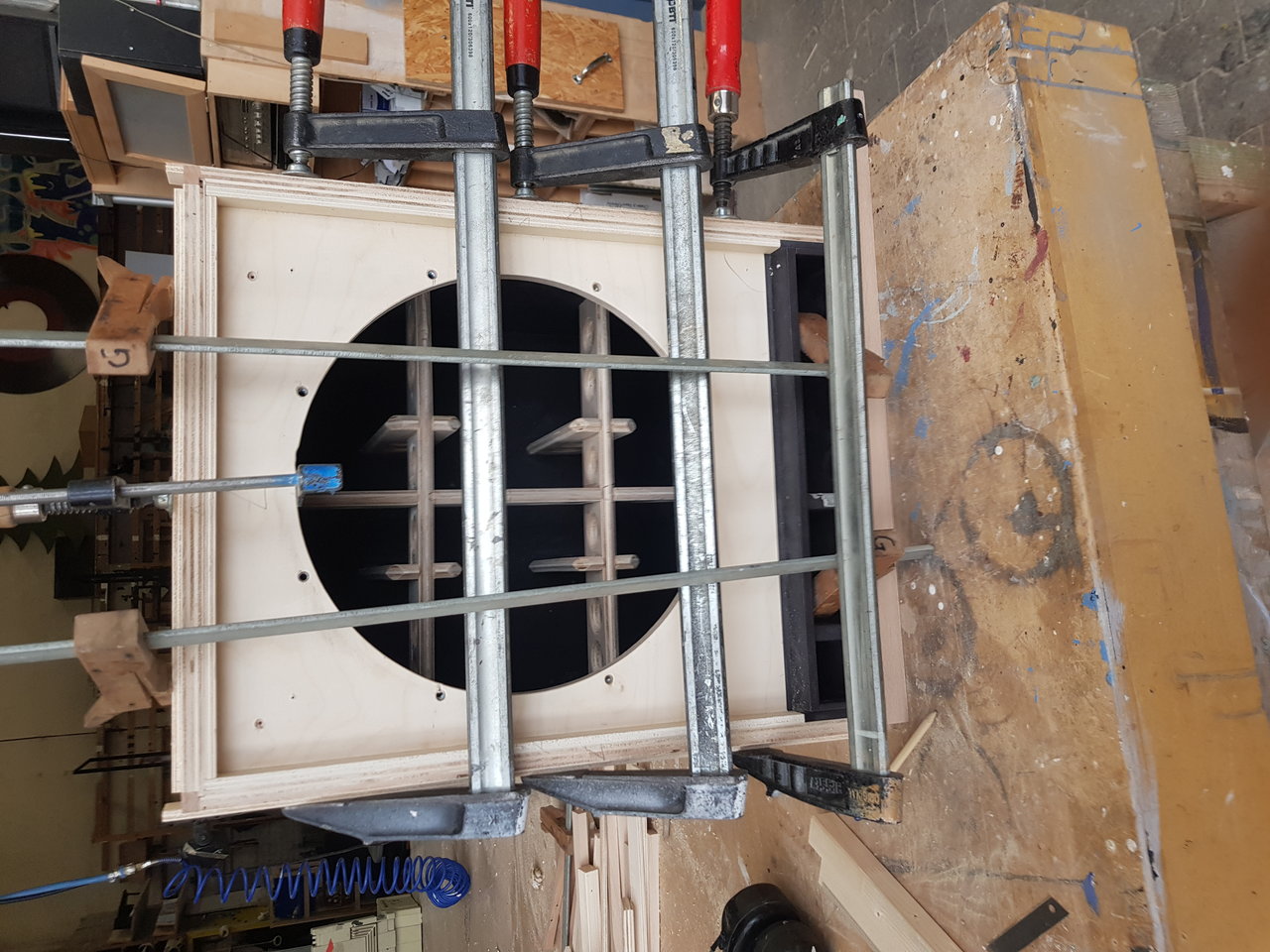

Danke für's Kompliment! Wäre allerdings auch bedenklich, wenn ich das als gelernter Schreiner nicht hinbekäme. Die Öffnungsfläche d. BR-Kanals ist gesiebtelt- 1 Siebtel/2 Siebtel/4Siebtel. Das ermöglicht eine feinere Abstimmung. Hatte das in irgendeinem Thread mal gelesen-denke nicht dass ich es brauche, aber die Option ist sinnvoll. Ich habe konstruktiv ein paar Dinge anders gemacht. 15mm Pappelsperrholz (Gewicht/Preis) mit 22mm Hartholzanleimern an allen Kanten (Stabilität) und die Aussteifung des Gehäuses ist auch anders als im Original.

  • #1.710
Hm, bei so einer dünnen Schallwand hätte ich Bedenken, dass es bei 15nern allzu sehr mitschwingt :gruebel:
Da hàtte ich zumindest da, wo das Chassi sitzt, von rechts nach links verdoppelt.....
Abba Hauptsache, es klingt :bier:

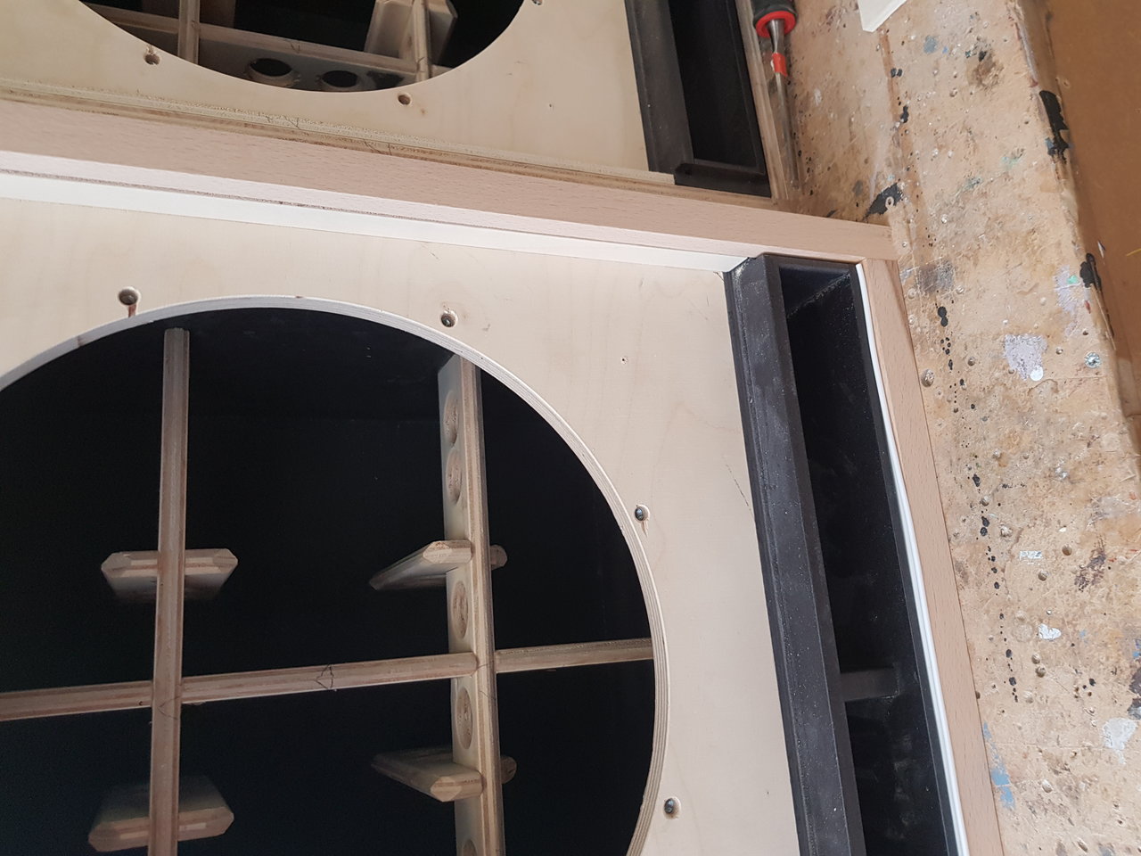

  • #1.711
Die Schallwand ist 15er Birke Multiplex und in einem 7mm tiefen Falz mit dem Korpus verleiht, da schwingt nix...
Reaktionen: matteagle, BuzzLightyear, Bassphalanx und 3 andere
  • #1.712
Das schaut sehr sauber und professionell verarbeitet aus. Durch die Verippung glaube ich nicht, das da etwas mitschwingt. Soweit ich weiss setzt auch @FMC seit Jahren 15mm Pappelsperrholz ein. 15mm Stärke scheint sich also bewährt zu haben.

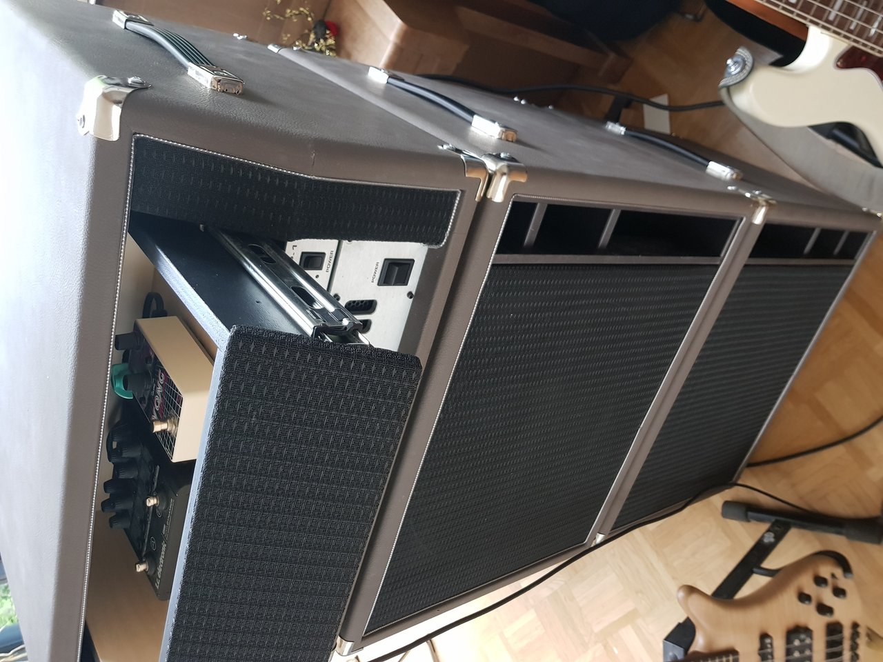

Das ist so schwarz, da sehe ich keine Schublade.
Ich habe gestern Abend fotografiert, die Lichtverhältnisse waren nicht besonders... Allerdings war es auch mein Ziel, dass die Schublade nicht direkt als solche auffällt. Ich schaue mal ob ich noch ein anderes Foto finde, ansonsten mache ich morgen nach der Probe noch eins. Gehst Dir um ein konkretes Detail oder den Gesamteindruck?
