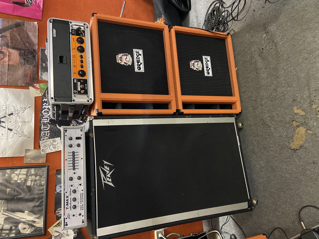

Bei mir gab es Zuwachs. Leider waren in der Peavey die originalen speaker hinüber. Jetzt werkeln zwei Eminence Deltas. Ich bin mit dem Ergebnis zufrieden. 9FFFEBCA-7D22-45E0-B5B3-36232F491E1F.webp
Reaktionen: RAVEN, StonerGreg, OliB. und 3 andere
