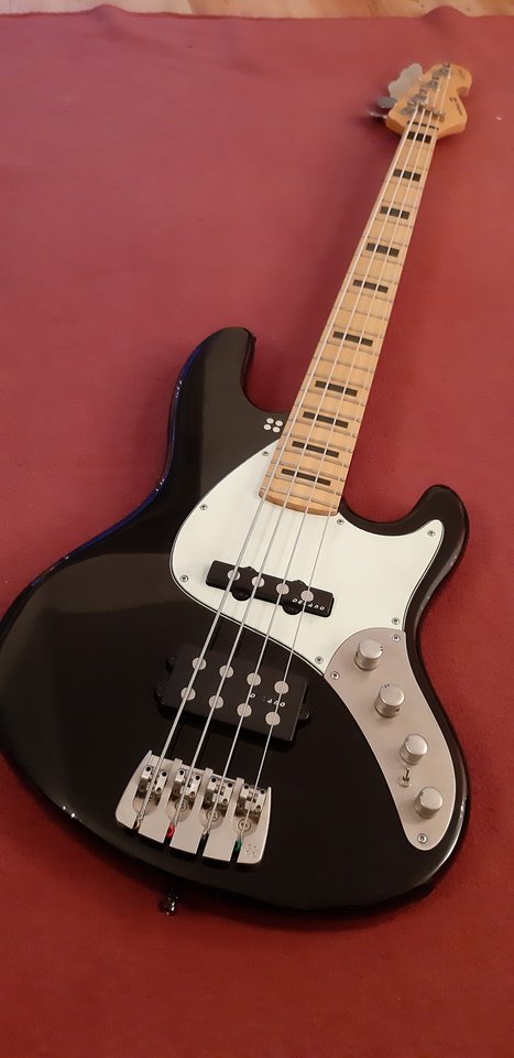

Manchmal geht's doch schneller als gedacht - meine Suchanzeige hatte Erfolg! ... seit heute Nachmittag steht hier ein Sandberg TM 4 im Geddy Lee-Optik (Baujahr 2016, Gewicht 3,7 kg) :-) ....Dank an den Kollege @amoc :great:
was mich ein wenig irritiert: das Soft-Ageing betrifft offenbar nur die Hardware, nicht das Holz ... aber da kommen Schrammen und Scharten vermutlich ohnehin von alleine ;-)
Ah, vom Andreas. Nette Person, hat mir mal ein Pickguard auf Maß fräsen lassen. Sehr schöner Bass, ja manchmal geht's schnell. :D
Hat auf der Brücke auch die neueren Böckchen. Baujahr vermutlich nicht vor 2019, oder?
