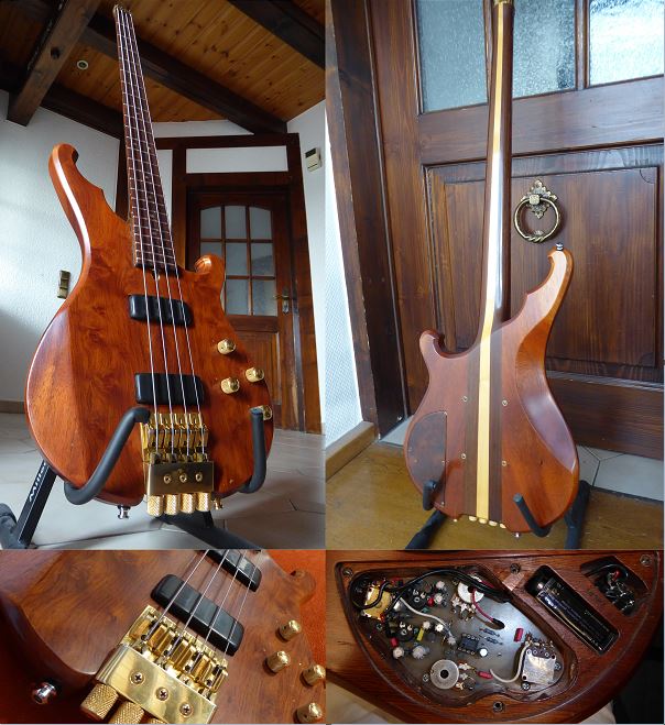

Hallo Zusammen,
seit nicht allzu langer Zeit hat dieser Sandberg S1 Custom Headless von 1988 zu mir gefunden 8D;-):
Ja Holger hat in den Anfangsjahren auch Headless Bässe gebaut, könnte er eigentlich wieder machen, oder wie seht Ihr das ?
Glückwunsch, das ist ja noch einer aus Ehmen!
Da waren die Geräte noch cooool!
Alsdenne
Reaktionen: FourStringsOnly

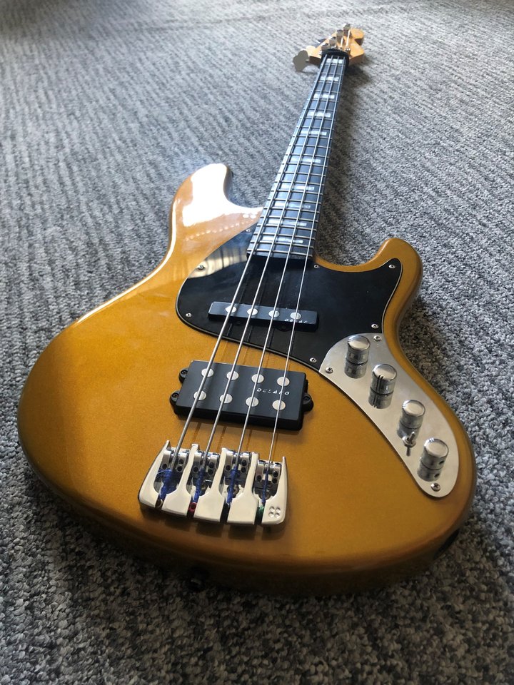

Manchmal geht's doch schneller als gedacht - meine Suchanzeige hatte Erfolg! ... seit heute Nachmittag steht hier ein Sandberg TM 4 im Geddy Lee-Optik (Baujahr 2016, Gewicht 3,7 kg) :-) ....Dank an den Kollege @amoc :great:
was mich ein wenig irritiert: das Soft-Ageing betrifft offenbar nur die Hardware, nicht das Holz ... aber da kommen Schrammen und Scharten vermutlich ohnehin von alleine ;-)
Gefällt mir fast so gut wie mein Goldie. Aber zum goldenen Body hätte kein Maple mit schwarzen Blockinlays gepasst. Deshalb weiße Blocks mit Ebenholzgriffbrett. 😉
