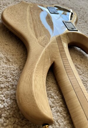

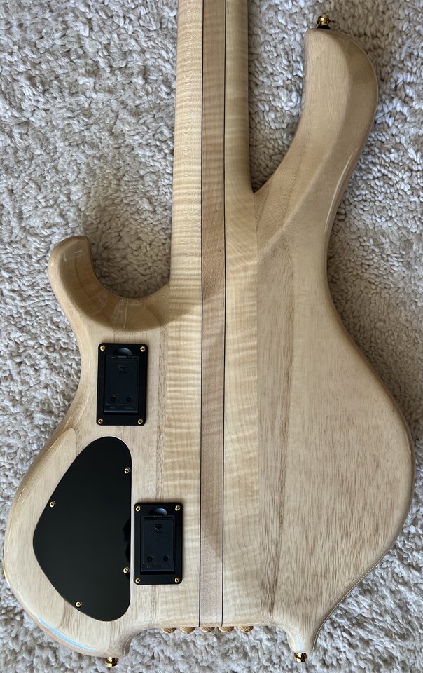

Paulownia ist ungefähr so stabil und druckfest wie Rasierschaum.
Nee. Kann ich nicht sagen. Ok. Ich hab Hochglanz drauf.
  1. Klangqualität: Paulownia-Holz bietet eine außergewöhnliche Klangqualität, die Musiker und Instrumentenbauer gleichermaßen begeistert. Die Schwingungseigenschaften des Holzes sorgen für einen warmen und klaren Ton, der Ihr Instrument in den Vordergrund stellt.
  2. Leichtgewicht: Paulownia ist eines der leichtesten Hartholzarten. Dadurch werden Ihre Musikinstrumente weniger belastend und angenehm zu spielen, besonders für längere Sessions oder Live-Auftritte.
  3. Stabilität: Obwohl es leicht ist, ist Paulownia-Holz dennoch erstaunlich stabil und widerstandsfähig. Es behält seine Form und Struktur, was die Langlebigkeit Ihrer Instrumente gewährleistet.
  4. Einfache Bearbeitung: Die weiche Textur und feine Maserung von Paulownia-Holz machen es äußerst einfach zu bearbeiten. Dies ermöglicht Ihnen als Instrumentenbauer, kreative Designs umzusetzen und das Holz nach Ihren Wünschen zu formen.
  5. Nachhaltigkeit: Bei paulownia liegt uns der Umweltschutz am Herzen. Unsere Paulownia-Bäume werden nachhaltig und umweltfreundlich angebaut. Der schnelle Wachstumszyklus der Bäume ermöglicht eine regelmäßige und verantwortungsvolle Holzgewinnung, ohne die Umwelt zu belasten.

  • #6.183
Ohne dass ich jetzt in meinen Body schon irgendwelche Dings und Dongs gemacht hätte, wäre eine vollflächige Lackierung nicht verkehrt gewesen bei diesem Paulownia Holz.
Ob die Maserung nun toll ist, keine Ahnung. Ist Geschmacksfrage.
Apropos Gewicht: Der hat 2,94kg
