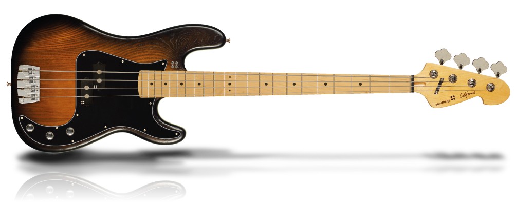

bin grad dabei mir einen Vs zu bestellen und bin aber noch etwas unentschlossen welche Kombi ich nehme. Erle oder Esche Body, Maple oder Rosewood Griffbrett. Der Bass soll in erster Linie ordentlich "auf die Fresse" klingen.... was würdet ihr nehmen?
  • #1.452
"Ordentlich auf die Fresse" ist für mich in erster Linie ein PickUp-Thema. Den Eigencharakter vom Griffbrettholz empfinde ich maximal als "färbend".
DEUTLICH schöner finde ich die obere Kombi. Wenn schon heller Headstock, dann auf alle Fälle auch das Griffbrett in derselben Farbe. Das Tobacco Sunburst wird ja leider im Konfigurator komplett falsch wider gegeben, wenn man sich die unglaublich schönen Burstlackierungen der ersten Electras ansieht. Noch schwarze Hardware drauf und ich werde fast ein bisschen neidisch. 8D
Esche. Schiebt mehr in den Bässen.
Griffbrett würde ich nach optischen Kriterien wählen...
