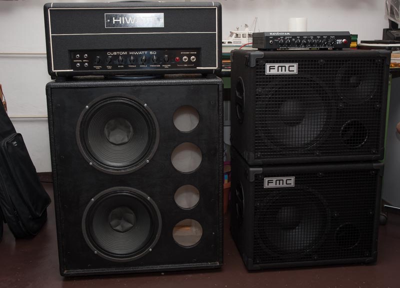

Hier mal meine gesammelten Zwölfer:

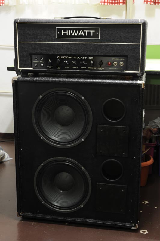

Zu den FMCs (112+112M N2) muß man hier sicher nichts mehr sagen, daher erzähle ich ein wenig zu der 212, die dieses Jahr ihren 30. Geburtstag feiert.
Die Box war mein erster Eigenbau. Hintergrund der Lautsprecherauswahl (Fane Classic 150 W) war, daß sie sowohl für Bass, wie für Gitarre funktionieren sollte. Die Breite ergab sich aus dem Amp, der darauf steht. Die Dimensionierung erfolgte Pi mal Daumen nach bestehenden Boxen und die Bassreflex-Abstimmung nach einer Tabelle zu den Fane-Speakern im Zeck-Katalog.
Das Gehäuse wurde, ebenfalls von Zeck inspiriert, aus 18mm Birke-Multiplex gebaut, was leider für ein Gewicht von satten 37kg sorgt.
Mit dem Sound war ich sehr zufrieden und vor allem mit Gitarre war sie mörderlaut. Nur im Tiefbassbereich wurde es mau, was ich den verwendeten Speakern zuschrieb.
Wer Hiwatt/Mywatt-Amps kennt, wird sich über die Einstellung der Klangregelung wundern, doch "alles auf 12 Uhr" paßte ziemlich gut.

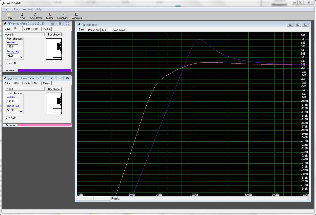

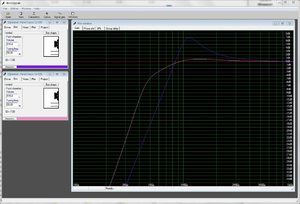

Vor nicht allzulanger Zeit, nach meinem Wiedereinstieg ins Bassen, habe ich mich mal mit dem Tool WinISD zur Boxenberechnung beschäftigt und auch meine Eigenbauten nachgerechnet. Es zeigte sich eine gewaltige Fehlabstimmung der Box mit einer Resonanzfrequenz bei 99Hz und einem enormen Tiefmittenpeak und es war klar, warum die Box so klingt, wie sie klingt:
Gleich mal eine neue Abstimmung auf 55Hz simuliert, die mit den vorhandenen BR-Löchern realisierbar war.
Dieses Frühjahr gab es dann die Frischzellenkur:
Kalotten ausgebeult (die hatte meine kleine Nichte auf dem Gewissen), zwei BR-Löcher verschlossen, zwei BR-Rohre eingebaut, Metallecken vorne dran(die hatte ich für einen anderen Eigenbau kannibalisiert) und (was man nicht sieht) ein neues Terminal mit Speakon/Klinke-Kombibuchsen statt Klinke und XLR.

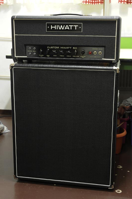

Zum krönenden Abschluß gab es noch eine Frontbespannung:
Ist nicht total unansehnlich geworden, obwohl es meine erste Bespannung war, der Rahmen sehr dünn war und ich keine Anleitung hatte.
Nur das Piping hätte ich in 5mm statt 3mm nehmen sollen. Das werde ich aber nur ändern, falls die Box noch ernsthaft Verwendung findet.
Wenn man die Einstellung des Amps beachtet, sieht man, daß sich auch soundmäßig was getan hat. Jetzt gibts auch richtigen Bass, aber immer noch sehr knurrige Mitten. Ohne EQ-Nachhilfe sieht meine 215 (mit EVM 15L) soundmäßig ziemlich alt dagegen aus. Einziger Wermutstropfen ist der geringe Hub der Speaker, so daß man sie trotz der insgesamt 300W Belastbarkeit mechanisch schnell an ihre Grenze bringen kann (mit dem Reidmar ordentlich ausgesteuert oberhalb von 10 Uhr am Master-Vol.). Daher ist der Hiwatt schon der passende Partner, der die Box nicht überfordert aber dennoch ordentlich Lautstärke bringt.
