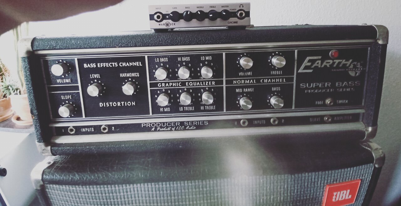

Ich habe gestern Abend zum ersten Mal den Earth auf 11Uhr ausprobiert. Ich glaube meine Keramikfüllungen sind nun alle lose.
Der Gnome ist nicht annähernd so laut auf 15 Uhr und nicht so brachial im Sound.
Wie funktioniert das?
Gnome 200W@4Ohm, 130W@8Ohm.
Earth 220W@2Ohm, ca. 150W@4Ohm, ca. 90W@8Ohm.

Alter Falter.
Wenn man das wissen will, muss man messen. Sinus rein, sinus raus, am besten über ohmsche Widerstände, Lautsprecher geht auch, nur wird man dann taub. Jaja, ich weiß, Impedanzgang und so. Wenn er anfängt zu klippen, die Verzerrungen einsetzen, dann die Spannung des Sinus Peak/Peak und Effektiv ausmessen und vergleichen. Nur dann kann man Watt mit Watt gleichsetzen. Was die auf die Kisten draufschreiben, ist oft genug irgendwas, nur nicht die RMS-Leistung. Mit meinem Peavey Mark 3 ist es auch so, der brüllt alles nieder, aber ich hab ihn noch nicht gemessen. Wenn es mich reitet und ich Zeit habe, dann mache ich das mal. Die erlebte Lautstärke am gleichen Speaker ist nämlich tatsächlich krass unterschiedlich.
Eine tausender Digitalendstufe muss ich halb aufdrehen, bevor gefühlt der Speaker an die Grenze kommt. Nie im Leben sind das 500W sinus. Wenn ich den Peavey halb aufdrehe, kotzt die Box quasi die Pappe raus, Xmax wird erreicht, der Korb schlägt an, wenn man es übertreibt. Und das wird immer noch lauter, wenn man weiterdreht mit ner dicken Box dran. Man kann das nicht vergleichen. Ich muss mir das echt mal ansehen. Als ich den Peavey geöffnet habe, habe ich einen Schreck bekommen, wie einfach der gebaut ist. Über die Feiertage werde ich mich dem mal annehmen. Potis müssen getauscht werden. Vielleicht ein paar Kondensatoren. Saubermachen. Buchsen reinigen, eine verlorene Kabeldurchführung ersetzen und dafür eine Kaltgerätebuchse einbauen. Der ist ja von 73, aber der läuft noch. Unglaublich.

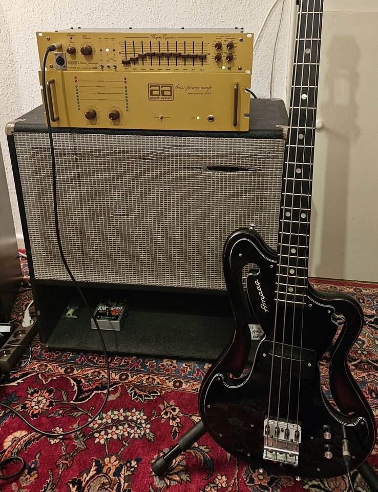

Mein Schnäppchen war dann hinten raus doch keins, weil ich einen Hunni in die Reparatur gesteckt habe.
Egal, eine wirklich kultiges Pärchen.
Macht gut Druck und sieht sehr cool aus.
Ich werde die Tage mal das Bi Amping mit dem Kontrabass testen.
ne vergleichbare Stereo PA-Endstufe von Craaft steht bei mir auch noch rum, und ich vergesse tatsächlich oft genug dass ich die überhaupt noch habe. So vom Klang her was meine betrifft, sie tut ihren Dienst stabil und zuverlässig, fühlt sich aber irgendwo an als könne sie vor Kraft kaum Laufen.
