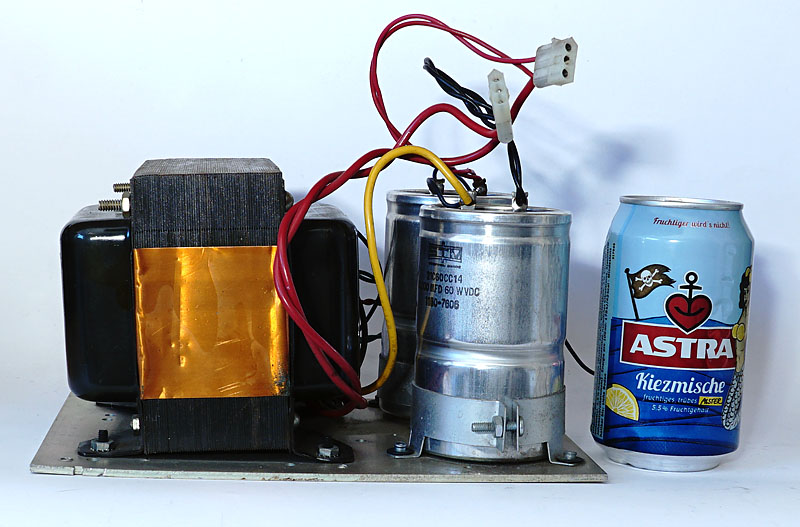

  • #6.593
Apropos „fette Elkos und dicke Trafos“:
Ich habe mal zum Vergleich eine bekannte 0,33er Größe daneben gestellt. Das ist ein Teil der Stromversorgung aus dem Peavey F-800 B.
Reaktionen: jogurt, bassmaxxe, Isso und 18 andere
  • #6.594
Wenn ich den Peavey halb aufdrehe, kotzt die Box quasi die Pappe raus,
Dankeschön.
Ich habe den Beitrag nun schon sicherlich 10 Mal gelesen wegen dieser Aussage.
Sehr schönes Bild 👍
Reaktionen: bassilisk, Taubenhaucher und Lyons
  • #6.595
