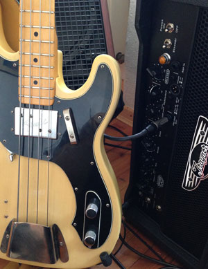

Moin zusammen,
ich nutze beim nächtlichen üben gerne die Vorstufe von meiner Traynor Vollröhre um einen kleinen Übungsamp mit Kopfhörerausgang oder eine Soundkarte zu bespielen.
Beim Traynor sind dann immer Gain und Master auf Null. Der Gainregler vom Traynor ist so ausgelegt, dass er nie komplett zu ist. So funktioniert die Vorstufe - auch im Normalbetrieb mit Gain-0 - perfekt clean. Wenn man Gain aufmacht um in die Zerre zu kommen, geht auch ein hörbares Signal durch zur Box, obwohl der Masterregler zu bleibt. Ich gehe also davon aus, dass auch bei 0/0 ein minimaler Hauch durch geht.
Zur Masterfrage: Braucht der Amp in diesem Fall eine Last am Ausgang, obwohl die Endstufe fast nicht befeuert wird?
Dazu muss man aber wissen, dass Endstufen immer auf "voll" arbeiten.
Der Master - Regler regelt nicht, wie sehr die Endstufe arbeitet, er lässt nur mehr oder weniger von der Vorstufenleistung an die Endstufe durch.
Also wäre es imho sicher, den Amp mit Volume auf Null und angeschlossener Box zu betreiben. Ganz auf "Null" geht der Regler bestimmt nicht.

Der Sound der Röhrenvorstufe ist für mich gerade auf dem Kopfhöher ein Unterschied wie Tag und Nacht. Der Sound bekommt neben guten Höhen und Brillanz irgendwie Raum und Tiefe ...ich kann das nicht richtig beschreiben. Es kommt natürlich auch aufs Instrument an. Mein Tele z.B. geht mit seinem Humbucker am Hals ohne Röhre in der Vorstufe gar nicht.
Natürlich ist der Aufbau eher sperrig aber ich suche ja auch einen Bass Friend um das deutlich zu verkleinern.
