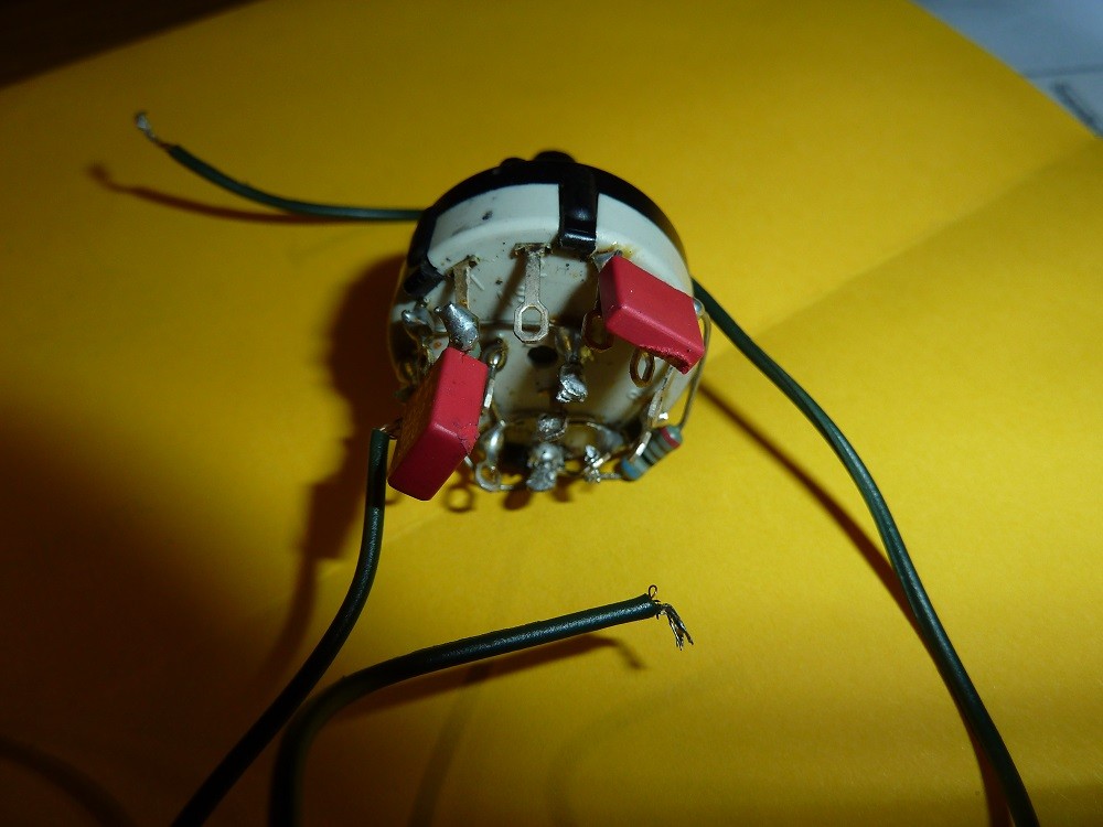

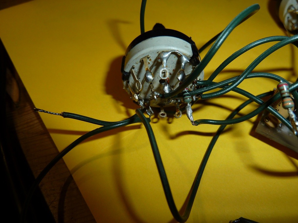

Hallo, habe vor kurzem einen Souvereign, 4er, erstanden, Baujahr 91, er hat die von @Dr.Gore erwähnte Eshtronic verbaut. Leider ist durch ein Ungeschick vom Vorbesitzer die Kabel abgerissen. Gibt es jemand der einen Schaltplan von der Eshtronic hat? Dafür wäre ich sehr dankbar. Oder halt auch ne Alternative, aktiv oder passiv ist erstmal egal, ob ich den Piezo gebrauchen kann das weiß ich noch nicht, hab da keine Erfahrungen.
  • #87
Gegen Montag könnte ich die passenden Infos für dich haben.
Falls du aber am Wahlschalter nen Lötrest feststellen kannst, kannst du dir evtl. schon selbst helfen.
  • #88
Danke, Montag reicht völlig aus, Lötreste ist n super Tipp! Danke. Ich hab vergessen zu erwähnen das er die PUs irgendwie so zusammengelötet hat, so das da irgendwas raus kam. Kann also nur ne grobe Orientiering sein. Auch war da mal ein Widerstand angelötet, den Wert muss ich noch mal ermitteln.
  • #89
Hab heute Antwort von Esh bekommen, aus Prag! Alte Schaltpläne von den Eshtronic haben die nicht mehr. Ich habe aber das Angebot bekommen eine Eshtronic zu kaufen, ohne Piezo Bridge 95€, mit 140€, incl Schalter und Poties. Kommt etwa auf das Gleiche wie eine Noll Elektronik plus dem Piezo Mischer. Meine Tendenz ist entweder passiv oder originoool Esh.
Oder???

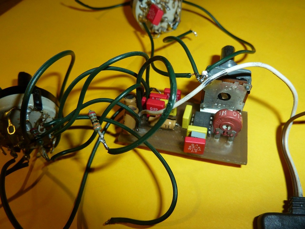

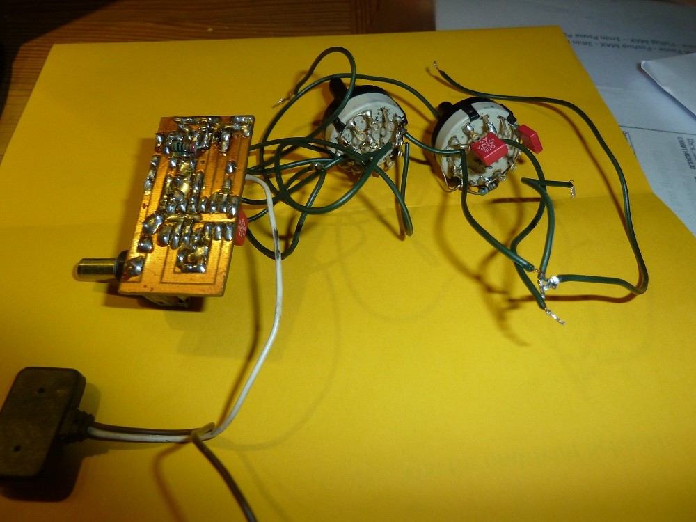

@bubueye Vorsicht! Die mittlerweile in den verbauten Elektroniken dürften alle ganz anders sein als die aus den 90ern. Die neuen sin glaube ich auch auf aktive PU´s ausgelegt. Das ist bei Esh Bässen mittlerweile einfach verdammt unübersichtlich geworden.
Ist deine alte Eshtronik denn noch einigermaßen OK? Ich möchte meine alte Eshtronik aktuell auch (mal wieder :rolleyes:) einbauen. Ich glaube ich hatte damals vor dem Ausbau der Elektronik Fotos gemacht. Poste doch mal ein Foto von der Eshtronik. Vielleicht kann ich dir Helfen was die Verschaltung der PU´s angeht.

keene Panik, ich habe bereits mir den richtigen Leuten Kontakt, dauert nur n bissl. Dann sollte ich die originool Schaltpläne bekommen.
  • #94
Im Moment btreibe ich den Esh passiv. Jeder PU einzeln im Vol regelbar und dann alles über die Tonblende. Interessant wäre noch die Möglichkeit die beiden PU 's in Serie zu schalten. Mal sehen wie ich mir das dann ausknobel. Im Moment hab ich ha noch ein Loch frei, da könnt n Schalter(Drehschalter vorzugsweise) rein.
