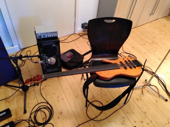

War gestern mit der Guitar Sound Systems 2x6,5"-Box im Studio, Aufnahmen für ein Jazz-Gitarren-Trio, als Verstärker ein Hevos S400 Top. Der Techniker war vom Mikro-Signal schwer begeistert.
Reaktionen: Moulin
