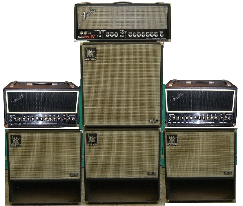

Eines meiner Fender-Rigs:
2x Fender 300PS
1x Fender 400PS
(1035W RMS)
an
3x 2x12" und
1x 4x12" MuMa-Cabs
(Bestückung: 10x EV 12L)

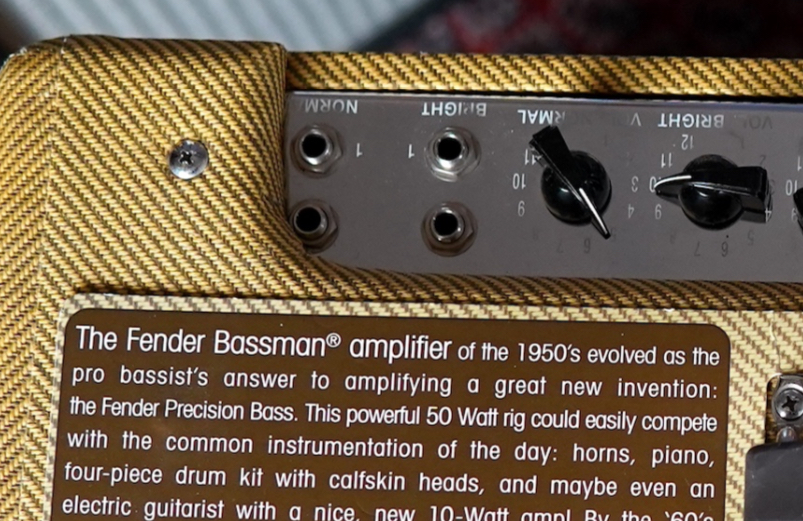

Bald, ja bald ist mein Fender Bassman Combo hier. Ich hab da aber nochmal ne Frage zu der Kopplung der Eingänge.
Der Bassman 59 hat 2 Kanäle mit je zwei Eingängen.
Normal udn Bright in hoch und nicht hochohmig.
Soweit habe ich das verstanden.
Es ist wohl recht üblich in einen Eingang hineinzukabeln (achwas) udn dann von dem anders ohmigen eingang in den anderen kanal zu gehen - versteht ihr, was ich meine?! Bestimmt, ihr seid ja plietsch.
Foto bei Kloppmann gemopst.

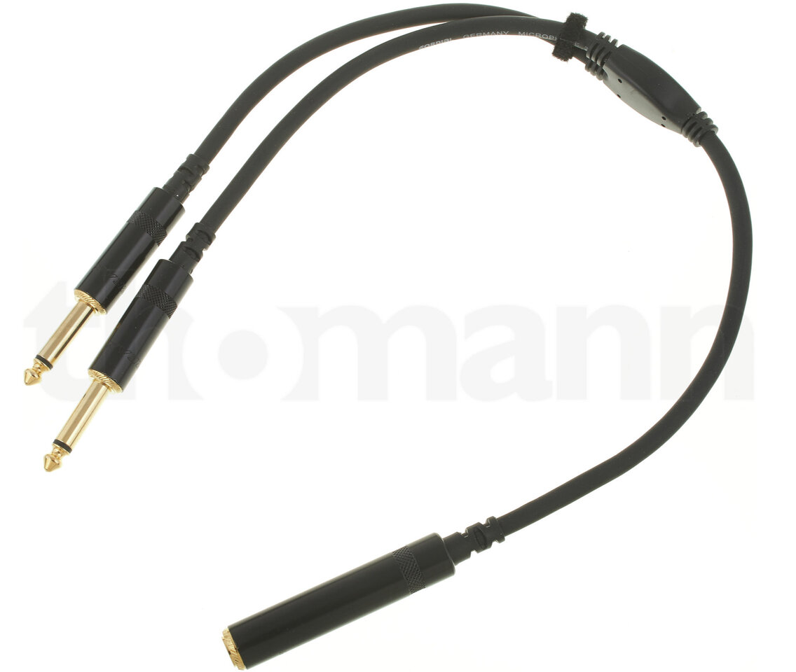

Bei meinem Reußenzehn Monoblock habe ich zwei komplett getrennte Kanäle.
Standard und Dirty oder so. Die beiden fahre gleichzeitig an mit diesem Splitkabel:
Das ist von Cordial, was aber egal ist!
Wenn ich jetzt mit drei dieser Kabel oder mit einem vierer-Split alle vier Kanäle anfahre
Was passiert dann?!
Die Welt ist schon nicht mehr zu retten - beschleunige ich die Zerstörung oder rete ich alles
UND ICH MEINE ALLES!
Nee, was ist dann?
  • #188
ich versuche mal eine ernstgemeinte Antwort...
Wenn du einen Passivbass so anschließt, wird es ziemlich wenige Höhen geben -Frage ist, ob du das 1. hörst oder 2. vielleicht auch so magst.
Wenn du einen Aktiven so anschließt, wird es einfach nur höllisch laut...kann aber sein, dass der die Eingangsstufen der Amps überfährt. Dann selbe Frage wie oben;-)
Zerschießen kannst du damit "nur" Ohren.
  • #189
Warum wenig höhen, warum höllisch laut?
Was ist bei meiner Idee so grundlegend anders als beim Standard?
  • #190
Warum wenig höhen,
Weil dann die 4 Eingänge parallel an deinem Pickup hängen; elektrisch dasselbe wie der Anschluss von 4 Boxen an 1 Amp, wo z.B. aus 4x8 Ohm dann 2 Ohm werden, die der Amp sieht und meistens gar nicht mag. Dein Pickup kann davon im Gegensatz zum Amp zwar nicht draufgehen, aber die "Last" ist so groß, dass der Sound die Höhen verliert.
Kann man vermeiden, wenn man einen Bufferamp hinter den Bass hängt, der dessen Ausgang niederohmiger macht -nichts anderes ist in einem Aktivbass drin, meist noch mit Klangregelungsmöglichkeit.
Wozu sonst das Ganze??? Der Sound wird ja nicht bässer mit mehreren Amps und Boxen...
  • #191
Du kombinierst die hochohmigen Eingänge mit ca. 1M mit den niederohmigen, ca. 68k. Sie werden parallel geschaltet, damit wird der passive Bass an unter 68k dumpf.
Das Signal des aktiven Basses wird nicht beeinflusst, da er einen niederohmigen Ausgang hat. Das nicht abgeschwächte Signal liegt aber an beiden Eingängen voll an und wirkt dadurch lauter. Würde ich sagen.

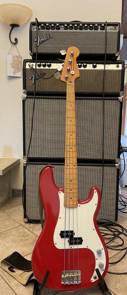

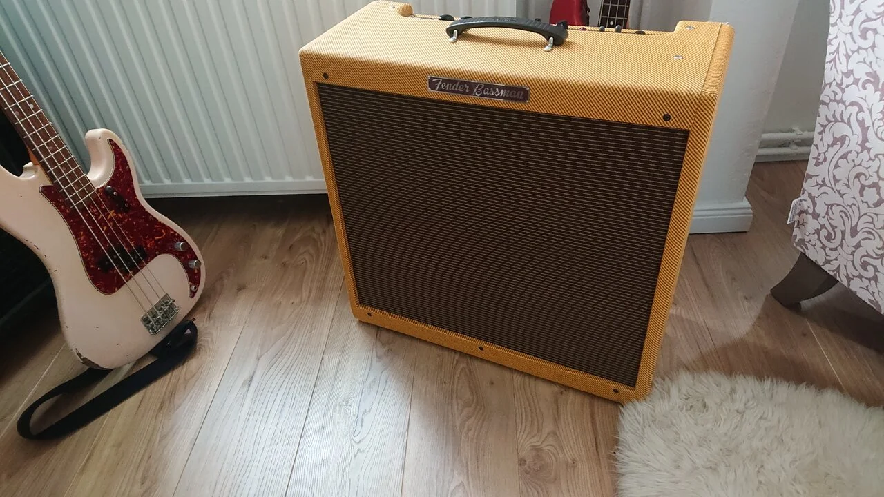

Nun steht ein tiptop-inschuss Fender bassman in Niedersachsen und wartet auf sein Herrchen… @rawlikefishrob war so nett den Kauf für mich zu komplettieren.
Noch ist er in „mint“ condition, mal schauen, ob er demnächst nach Sushi riecht :-D
Ist clean wohl für gehobene Zimmerlautstärke. Bei mehr wirds zerrig…
Rob - was empfiehlt der feine Herr im Vortuben-Bereich zur Lautstärkeanhebung?!
  • #197
@Mad Jazz Morales
Eigentlich muss da nur dir korrekte Röhre rein... Eine 12AY7 als V1.
Ich würde mir an deiner Stelle schon mal ne 12AY7 von Electro Harmonix besorgen.
Dann sollte der Amp bei 4 nicht schon übelst zerren .. Das ist der Amp..
