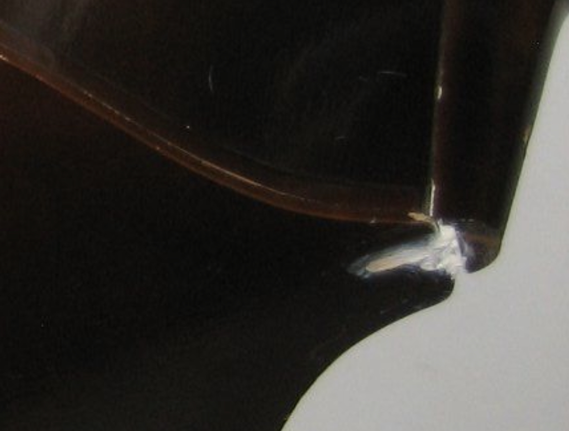

Okay, vielleicht viel verlangt. Das ist ein Foto eines gebrauchten Basses. Der Verkäufer schreibt „nur optische Mängel“ - das auf dem Bild sieht aber vielleicht nach mehr aus. Gebrochener hals? Worauf muss ich achten?
Ne Packung Quark?? Wär' ja dann nix für Veganer. Joke by side: Weißleimreparatur. Irreversibel. Wenn alles hält und die Kiste kaum was kostet: egal. Wenn der Hals schief sitzt oder mit zu flachem Winkel: nicht kaufen. Löst sich der Boden vom Oberklotz: nicht kaufen.

Das ist in meinen trüben Augen kein Weissleim. Das ist Silikon oder Arcryl. Da ist scheinbar was von der Rückwand abgesplittert.

Dito ...da würde Silikon reingedrückt :-) vermutlich der bass von einer Fliesenlegerin oder Installateurin :-)
Leim bleibt ja nicht so weiss. Der wäre glasig und farblich eher Richtung gelblich, rotzig

Kuckuck, der Hals war abgebrochen, ist mit Schraube und Leim, ich glaube einigermaßen gerade wieder angeschafftet worden. Im Korpus ist ein Made in Germany Brandzeichen auf dem Boden. Leider löst sich auch die Decke von der „rechten Schulter“ und weiß der gilb wo noch. Da war ich mir dann doch nicht sicher genug, dass der Bass für bezahlbares reparierbar wäre.

Habe mir die Bilder auf ebay KA angeschaut. Einen neuen Sattel braucht der auch. Bei meinem gebrauchten hat es für Abrichten und Neuverleimen des Griffbretts, Reparatur des Halsansatzes und dort Verleimen der Rückseite, sowie einem höhenverstellbaren Steg knapp 900€ beim Instrumentenbauer gekostet.
Ob Dir rund 1000 € Mehrkosten das vermeintliche Schnäppchen wert sind, kannst nur Du selber entscheiden.
Und wer weiß schon, was sonst noch dazu kommt.
Ich auch. Die 4 reichen mir schon. Nicht kaufen! Was ich mir vorstellen kann: Für 'nen Fuffi einsacken und aus der Bahn raus die Müngstener Brücke runterschmeißen. Unten stehen ein paar Kumpels und filmen das Kunstevent, während ich den Schaffner nach Infarkt versuche, wiederzubeleben. Für sowas sind solche Bässe großartig!

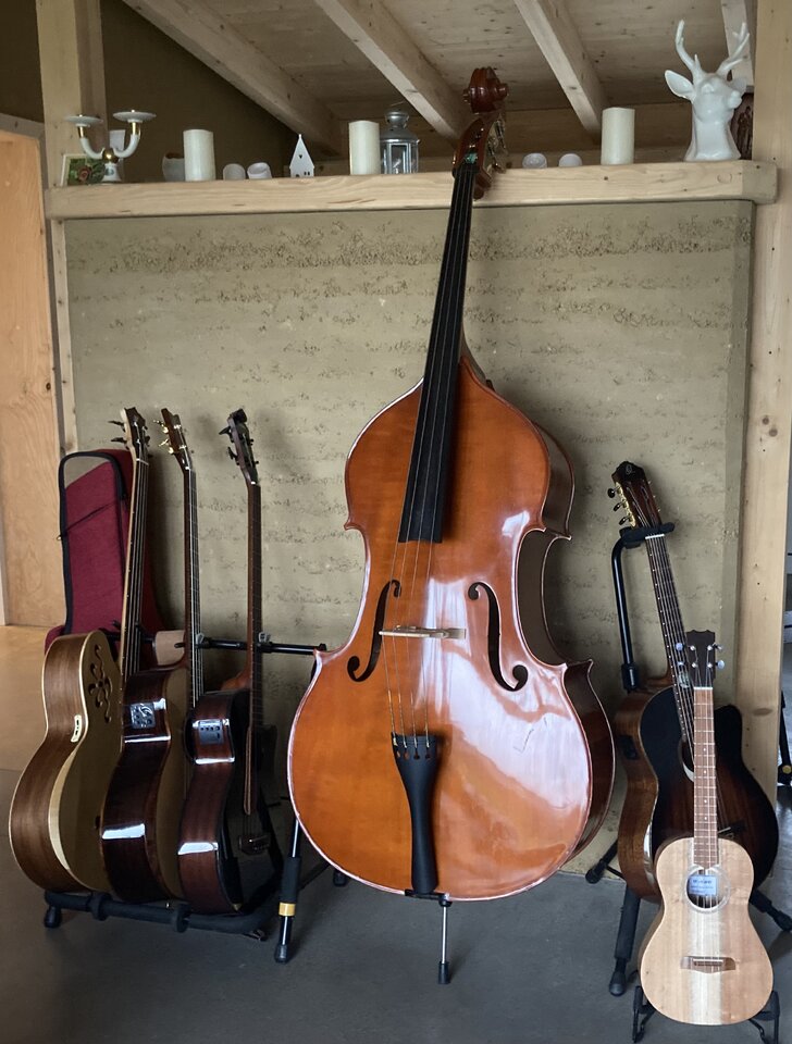

Kuckuck, auf besonderen Wunsch einer einzelnen Ehefrau habe ich einen Bass gemietet. Eben gerade ist es passiert. Der Geigenbauer hat zwei im Verleih und den besseren habe ich mir ausgesucht. Irgendein älterer Teilmassiver. Ich werde berichten

die wird wohl eine Ahnung von Deinem Gear-Rotationsplan gehabt haben
Die Frage ist: Wird er MIT diesem Bass hier auflaufen oder mit dem nächsten, übernächsten, überübernächsten, ..... :-)

It looks schon mal ganz ordentlich. China oder Rumänien? Mailand oder Madrid? Italien? Die Helicores finde ich komisch. Also: nicht lustig. Hybrid?? Oder ist da ganz was anderes drauf?
