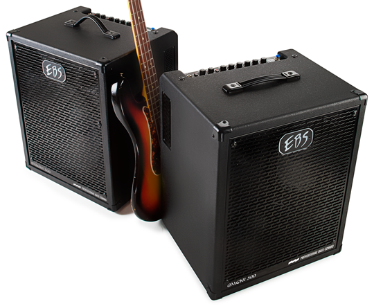

EBS kommt gegen Ende des Jahres mit dem Magni 500 (210 und 115) raus, einem auf dem Reidmar basierenden Combo. Auf dem Papier sieht er gut aus!
  • Based upon the award winning Reidmar amp design.
  • Extremely transparent to the character of your instrument.
  • Fast responding and easy to dial in.
  • High efficiency speakers for best tonal character.
  • Excellent power-to-weight ratio.
  • Available in 2x 10” and 1x 15” full range configurations with tweeters.
  • Switchable between 120/230V.
  • Balanced XLR output with ground lift.
  • Comes with protective cover.
Ich weiß, keine 12er aber es klingt gut!
