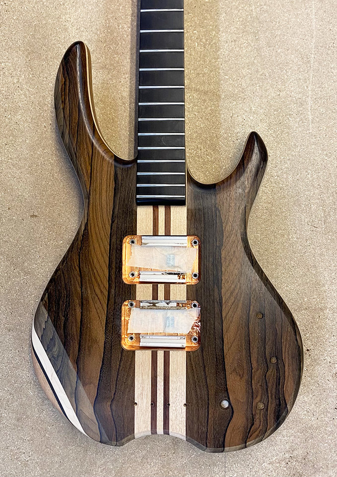

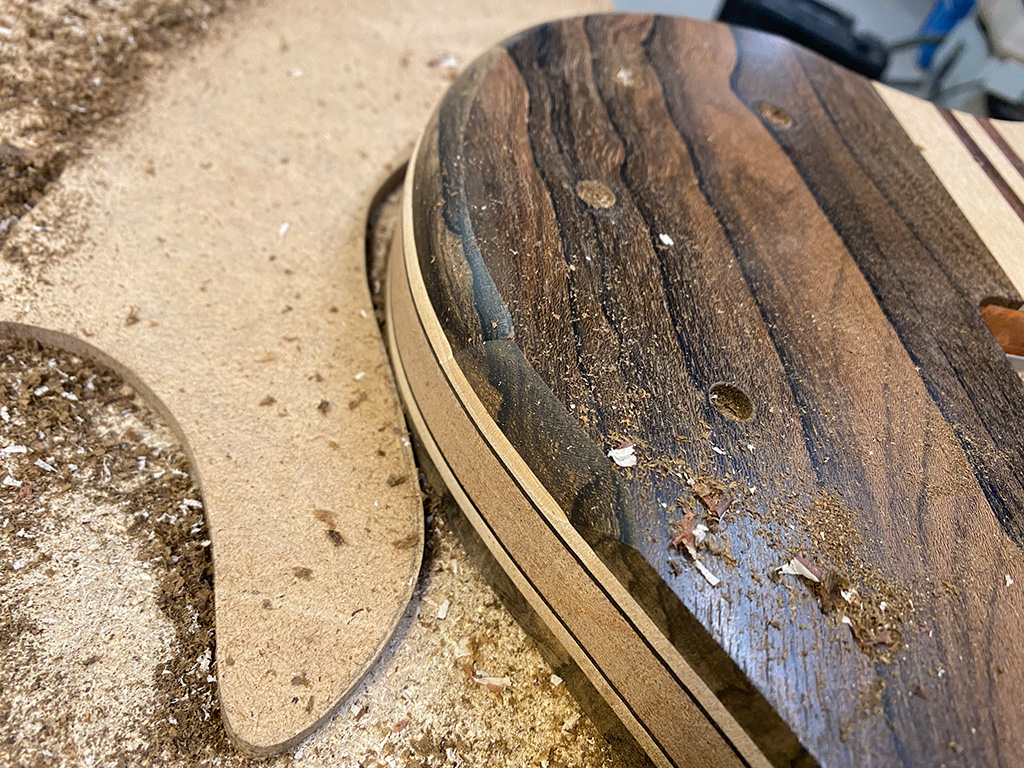

Die nächste Runde, fräsen der Aussenkanten oben und unten...
Der Deckel vom Elektronikfach geht mit in die Rundung über durch das verkleinerte Bodyformat, zum Glück sind die Schrauben weit genug weg...
Als nächstes feinschleifen der Kontur, aber vorher...

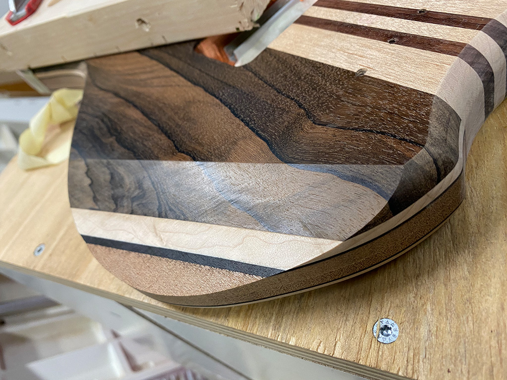

Der Unterarmschmeichler! Sieht einfach aus im angeklebten Zustand, hat aber dann doch einen Meter Kreppband/hinsetzen/stehen/Arm dranhalten/ansehen/neukleben gebraucht:popcorn:

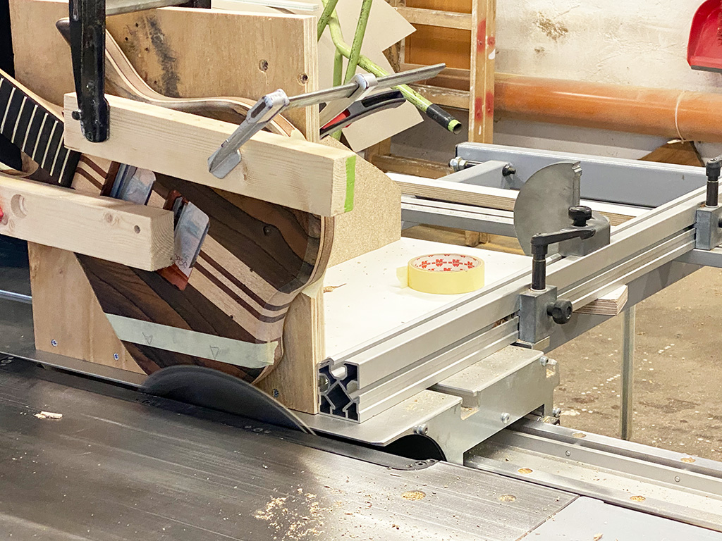

Mein Kumpel hatte die geniale Idee, statt zu fräsen daß über die Kreissäge zu machen, erst wurde ein Rig gebaut, der Winkel anhand der Tiefe ausgerechnet.
Und dann ging es ans eingemachte. Musste kurz an die James Bond Szene mit dem Tisch und dem Laser denken, so hab ich mich auch gefühlt als es losging...
Super Schnitt! Kreissägen sind toll...

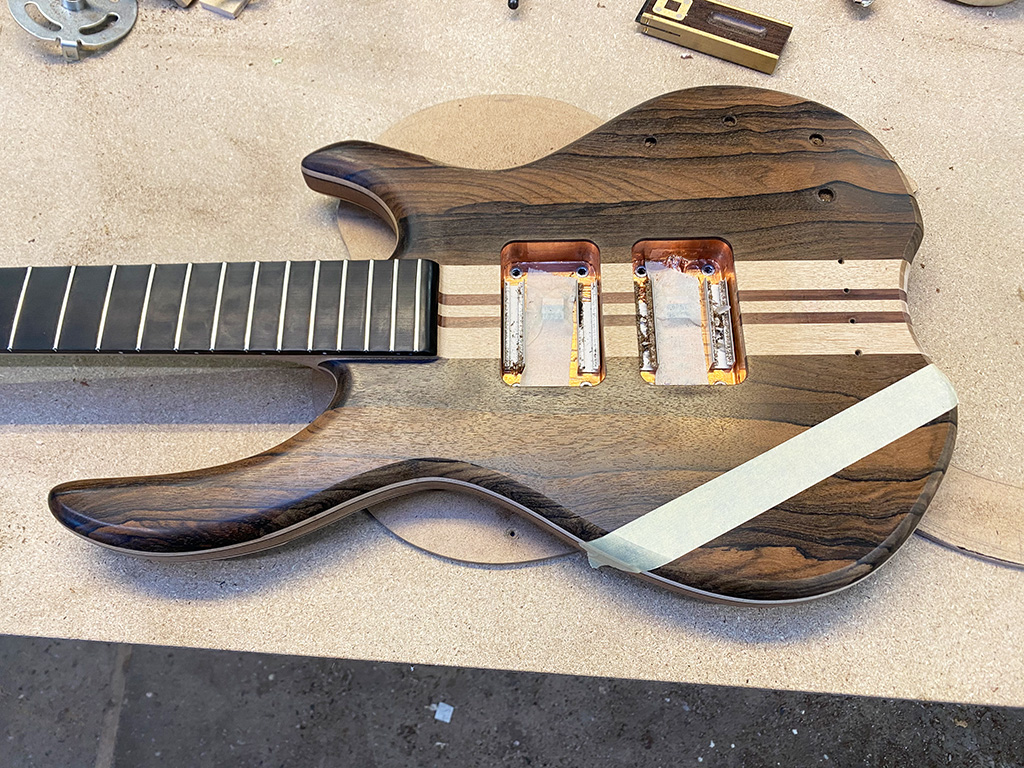

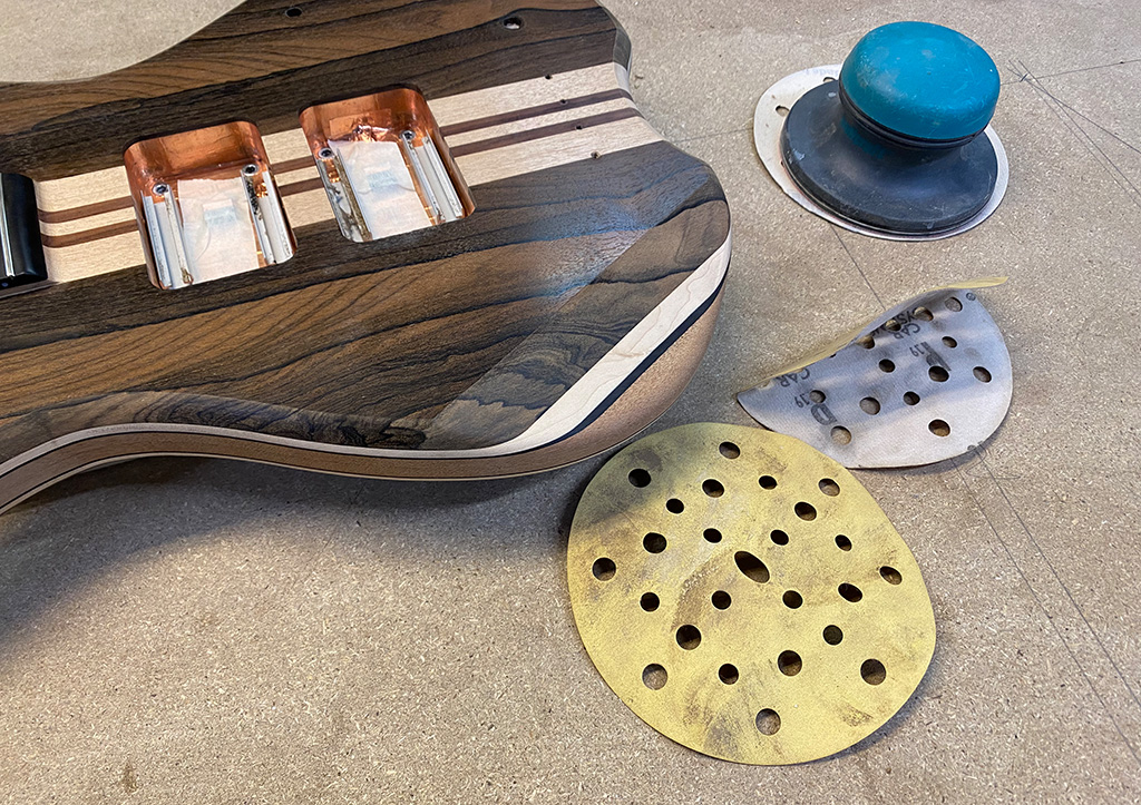

Rundung und Übergang reinschleifen... bin hin und weg wie organisch die Holzschichten in die Breite und zurück laufen... :love:
Tagesziel erreicht! Nach dem schleifen/ölen/wachsen wird der Ahorn Seitenstreifen die gleiche Farbe wie die Streifen vom Ahornhals in der Mitte haben
Als nächstes kommt dann die Fräsung und Montage vom Klinkenstecker (grusel) und der Gurtpins am Bodyende dran.
P.s. die Rundungen und der Unterarmschmeichler haben 110 gr Sägemehl erzeugt :bier:
Den Angstschweiß hättest du gut zum kühlen des Sägeblatts nehmen können. ;-)
Edit sacht noch:
Ich hätte da wahrscheinlihc eine Raspel genommen und mich gaaaanz vorsichtig an das Klebeband ran gearbeitet.
Jaja, ich bin ein Schisser. :D

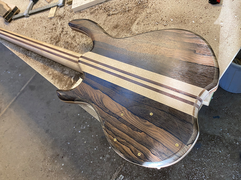

Sollen die Kanten jetzt so bleiben?
Oder kommt da noch händisches Feintuning zum abrunden?
Krass!
Kleine Anmerkung: Würde die gerade Kante des Armrests auch noch brechen bzw. verrunden. Die "sticht" imho optisch zu sehr raus und harmoniert m.E. nicht so gut mit der übrigen Kontur.
Zudem sparst Du weitere 3,1415 g Sägemehl an Gewicht... ;-)

Krass!
Die Kante ist vom Status Series II inspiriert, ich mag das nicht so gern wenn die Kante zu weich ist. Entscheiden wollte ich es aber erst wenn die restlichen Kanten und Übergänge fertig sind, und man das Gesamtbild hat. Dann kann ich die immer noch teilweise brechen oder komplett abrunden. BTW, es sind genau 3.141592657 gr :D

Ich hab' da nochmal 'ne Frage zu den Kanten:
Es ist so gewollt, daß die Kanten einen sichtbaren/fühlbaren Grat haben?
Es gibt ja auch Abrundfräser, die genau das nicht hinterlassen.
