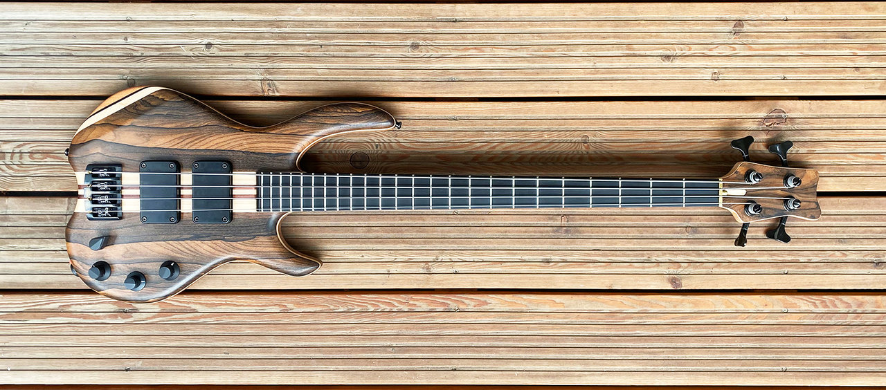

Der Grat ist nicht gewollt. Ich wollte eine asymmetrische Abrundung haben (Symmetrie ist was für Langweiler), zum seitlichen Rand hin eine Kreisform und oben gestreckter mit einem längeren Übergang.
Auf dem ersten Photo in Post #182 sieht man das ganz gut am Hornauslauf unten links, da ist der Verlauf schon final geschliffen, während in der Mitte unten noch die Kante vom fräsen ist. Die Abrundungsfräser gab es leider nicht fertig in dem Profil und der Grösse. Eine Fräseranfertigung mit dem richtigen Radius kostet ein paar Hundert €, dann lieber per Hand beischleifen bei einem Einzelstück.

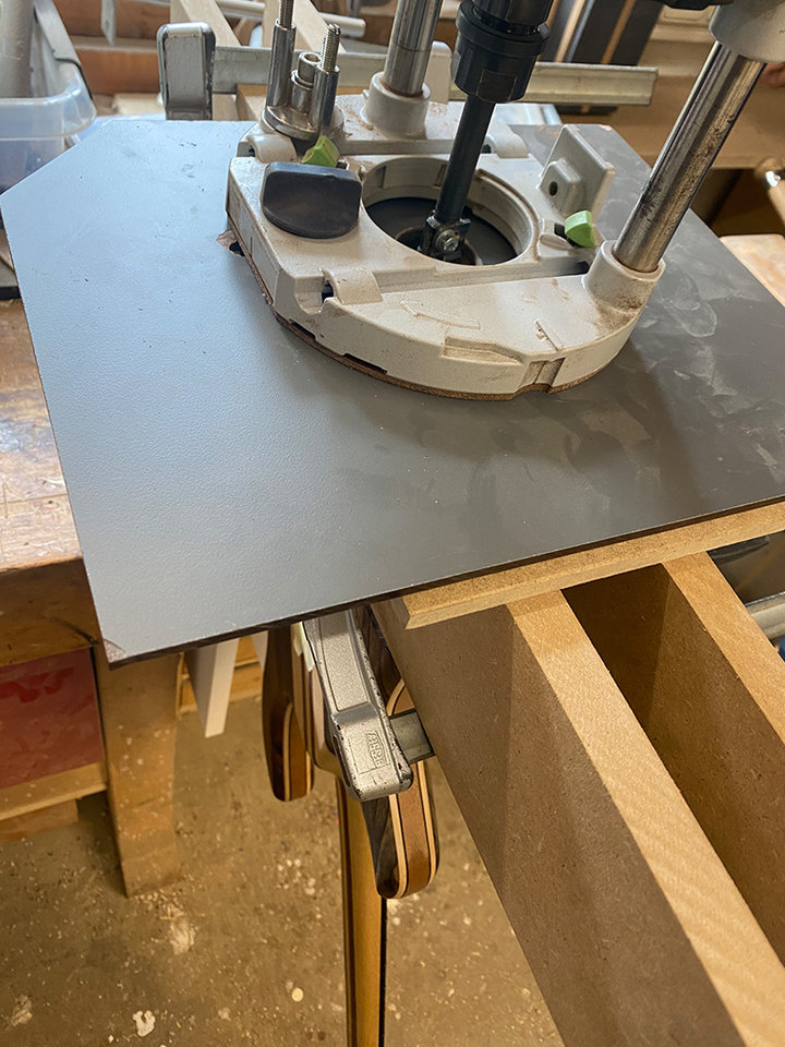

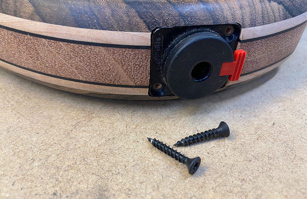

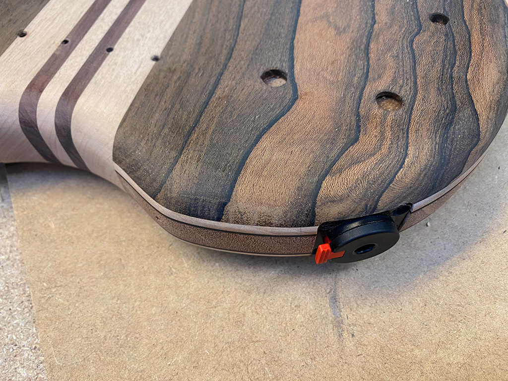

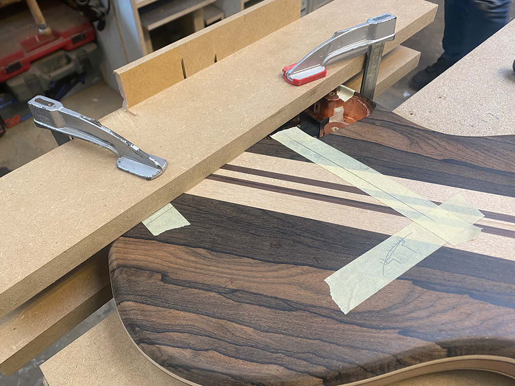

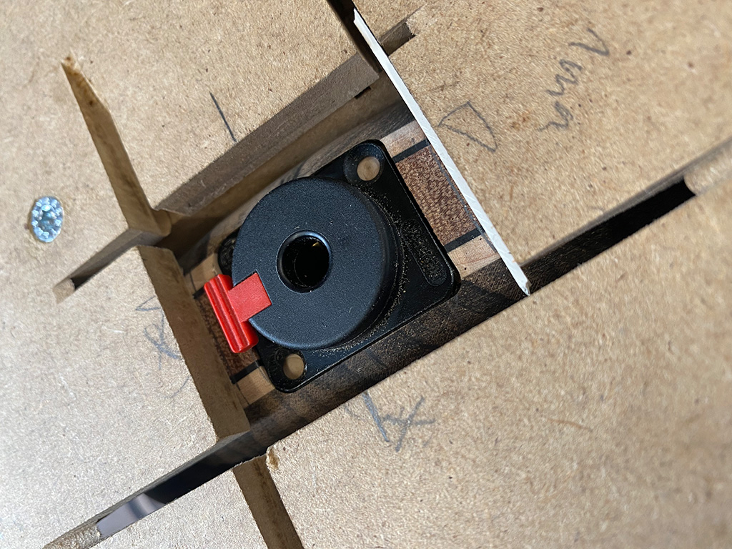

Der Einbau der Neutrik Klinke war doch etwas komplizierter mit der Versenkung und den beiden Abrundungen des Bodies. Zu meinem Glück hatte mein Kumpel gleich den richtigen Ansatz und hat ein passendes Rig gebaut, während ich noch überlegt habe wie man die Frästiefe berechnet. Erfahrung schlägt Theorie.
Der erste Schritt war das Fräsen des 25mm Lochs für den Stecker, danach wurde die Versenkung der Montageplatte gefräst. Das Holz ist so hart daß man den Fräser mit Druckluft kühlen musste damit er nicht zu warm wird und das Holz ansengt.
Anprobe im Rig, passt!
... und zum Schluss die Schraubenlöcher für die Assy Holzschrauben. Hat insgesamt bestimmt 2 Stunden gedauert die ganze Aktion.
Sitzt! :claphands:

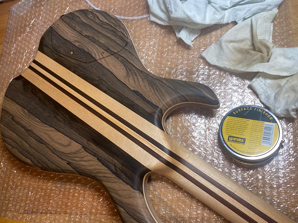

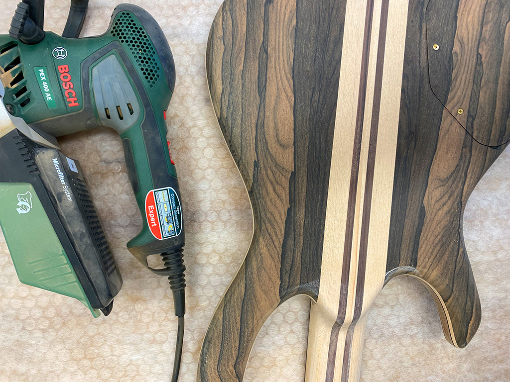

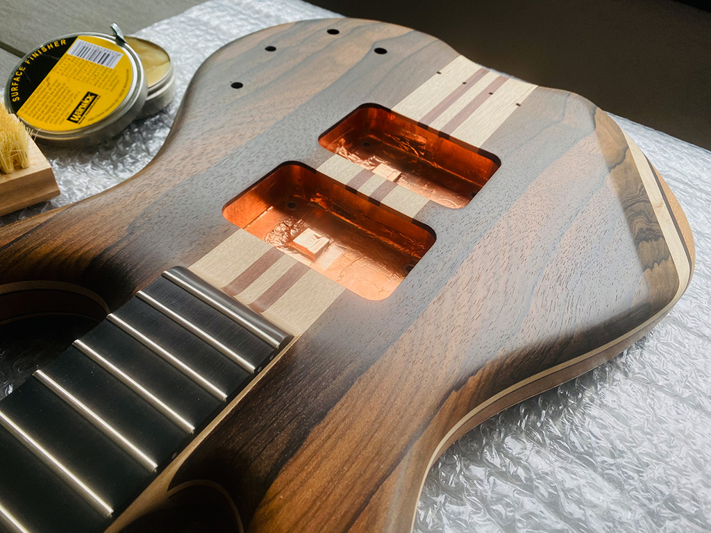

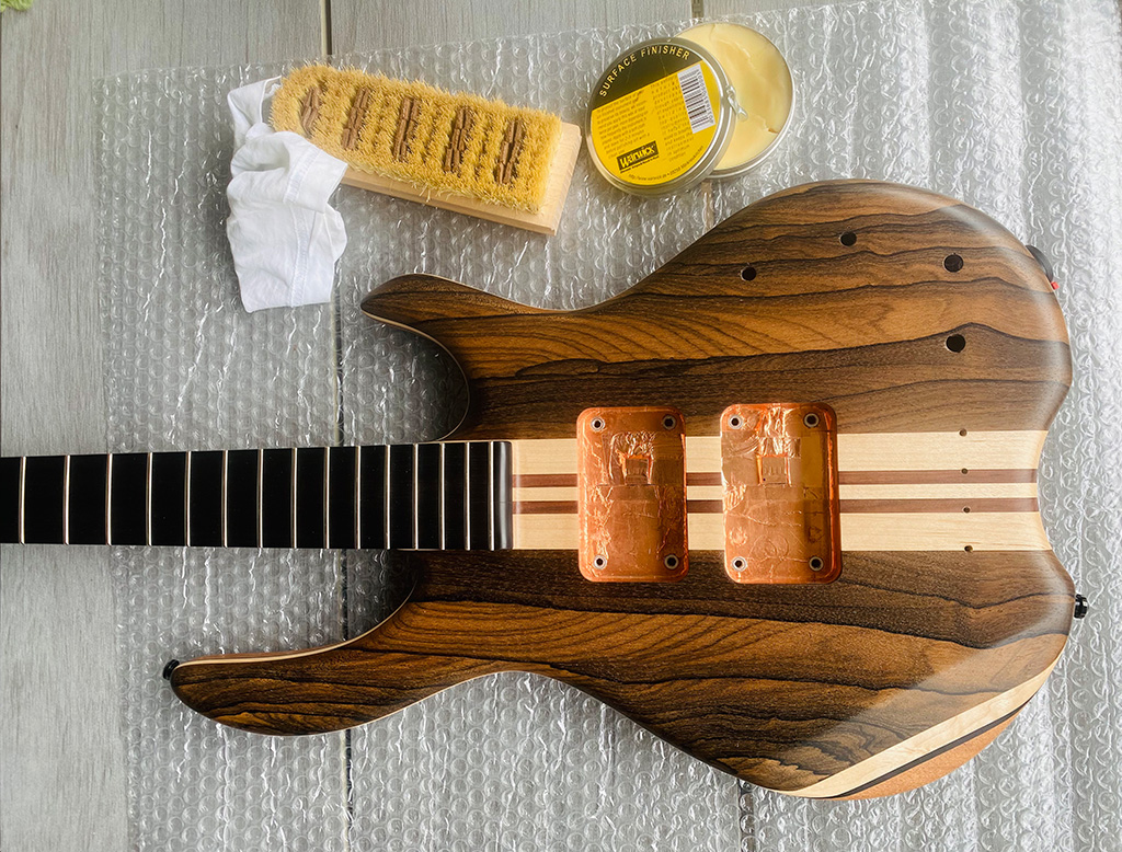

Dann ging es wieder ans schleifen, die Flächen mit 320/400 und Feinschliff mit 600 und der Maschine, Kanten und Rundungen per Hand. Beim ersten Finish vor dem Neubau bin ich mit dem Schleifpapier über 800 gegangen, was den unschönen Effekt hatte das ich jede Menge dunkle Punkte/Dreck ins helle Ahorn gezogen habe da der Schleifstaub zu fein wurde. Mit 600 ist das zum Glück nicht mehr passiert.
Die Abendbeschäftigung nach dem Feinschliff dann das Finish. Dieses mal wird es nach der guten Erfahrung mit Bienenwachs ein reines Wachsfinish und kein Ölen als erste Schicht mehr. Das Öl hatte das Holz wesentlich dunkler gemacht, das Wachs macht die Farbe dagegen etwas wärmer aber nicht viel dunkler. Kratzer und helle Stellen kann man später jederzeit mit 600er Papier reparieren und die Stelle wieder wachsen. Wachs ist sehr wartungsfreundlich als Finish und hat fässt sich gut an.
Heute morgen dann die letzten Stellen noch bei Tageslicht gewachst und die Oberfläche mit einem Baumwolltuch und danach der Lederbürste poliert.
Sehr zufrieden mit dem Finish, ein echter Handschmeichler in seidenmatt. Weiter gehts mit dem Zusammenbau, Neutrik Anschluss und Gurtpins sind schon montiert.

Achja, das Ebenholz Griffbrett hat irgendwann einen Haarriss in der Mitte des 24 Bunds bekommen, sieht man auch auf den letzten zwei Fotos. Keine Ahnung wo der herkommt, stört aber auch nicht. Der Bass darf jetzt das altern anfangen und ein paar gepflegte Falten bekommen.

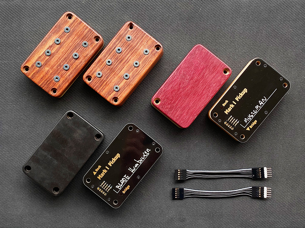

Kurzes Intermezzo, ich hatte die Pickups etwas überarbeitet da das mit dem drangelötetem Kabel zu wacklig war. Jetzt ist es doch wie bei EMG der Ansatz mit der Pinreihe geworden, und einem Verbindungskabel zum Bass. Im Photo jeweils Vor & Rückseite. Oben links die Multicoil PUs in Palisander, rechts die Kombination Inverted Precision (Neck) und Musicman (Bridge) in Amaranth. Untere Reihe die Blade Humbucker mit jeweils einzeln rausgeführten SC Spulen in Ebenholz.
Ein viertes Pärchen ist gerade in Arbeit :D

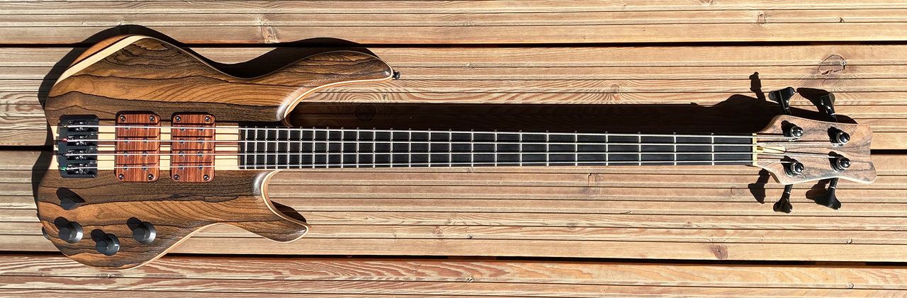

Ich weiss was Du meinst, finde es aber selbst eigentlich recht harmonisch zusammen mit den freigelegten Holzschichten. Die sind ja auch in dem Winkel wie der Kantenverlauf und vom Kontrast abgesetzt. Die Kante selbst hatte ich schon weiter abgerundet, das sieht auf jeden Fall besser als als die Kante direkt nach dem sägen.

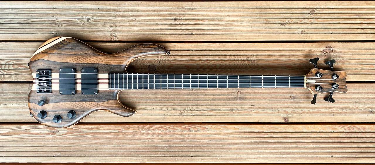

Fertig gewachst, und neu bei Sonne...

  • #209
Das ist schon sehr, sehr geil geworden. Respekt! Die Kante finde ich völlig ok, so wie sie ist.

Glückwunsch zu diesem handwerklichen Glanzstück! Gefällt mir sehr. Das Verschlanken des Bodyunterteils hat es echt gebracht, sieht viel harmonischer aus. Die schwarzen Ebenholz-Pickups harmonieren am besten mit der recht lebendigen Maserung und den sichtbaren Holzschichten. Die hier montierten finde ich allerdings am interessantesten, stell Dir die mal in einer schwarzen oder anders einfarbigen Decke vor. Für die alleine würde es sich lohnen, einen eigenen Bass drumherum zu bauen, ganz großes Kino! Da wär ich auch gespannt, wie das klingt.
Einziger Kritikpunkt, der mir auffällt: die warwicktypischen Trauerweide-Tuner. Ich glaub,ich hätte die andersherum geneigt oder 90 Grad zur Halsachse. Aber das ist Geschmacksache, und ich hab damit irgendwie eine Macke, das geht mir einfach nicht runter. Wenn Dir das aber so am besten gefällt, kann ich das gut verstehen.
Es gibt Leute, die behaupten, dass der Sound zu 98% aus Elektronik und Pickups kommt, könntest Du das bestätigen, dass der Bass deutlich anders klingt, wenn Du andere Pickups einsetzt, oder bleibt schon der Grundcharakter vom Instrument erhalten?
In jedem Fall wünsch ich Dir ganz viel Freude mit dem Bass, da steckt viel Liebe zum Instrument, zum Handwerk und zum Detail drin. Was, das man bei den großen, etablierten Herstellern oft vergeblich sucht.

Die an Warwick* angelehnte Tunerposition hatte ich der besseren Ergonomie wegen übernommen, in der Praxis macht es bei meinem Bass aber tatsächlich keinen Unterschied zu den Bässen mit geraden Tunern. Das würde ich zukünftig auch nicht mehr machen, gebe @Lyons völlig recht mit der Trauerweide. Da die Kopfplatte aber an der Kante der Tuner langläuft, lässt sich das ohne Holzarbeiten auch nicht mal schnell ändern.
Das mit dem Sound ist eine vielschichte Frage, Physik vs. Mojo. Meine Erfahrung ist daß bei einem passiven Bass die Kombination Hals/Saiten/Pickup den Sound maßgeblich definiert, mit wenig Einfluss von der Kopfplatte/Form (ändert hauptsächlich Deadspot Position) und kaum bis keinen Einfluss von der Brücke (die macht eher Sustainlänge aus) und vom Body (solange es ein Hartholz ist, je weicher daß Holz desto mehr Höhen gehen verloren).
Wie man bei H. Fleischer/UniBW im Papier zu Bass Deadspots nachlesen kann, schwingt der Body kaum mit. Erle hat eine geringere Dichte als Esche, und würde in der Theorie mehr Höhen dämpfen, das dürfte in der Praxis und den restlichen Faktoren keinen so grossen Unterschied machen.
Der Hals macht dagegen aus meiner Erfahrung einen wesentlichen Unterschied aus. Je dichter/steifer das Material ist, desto bessere Höhendarstellung und die Eigenresonanz und damit die Deadspots wandern auch nach oben. Mein Ideal ist ein Precision Profil in Ahorn oder einem dichten Edelholz, beim Mark I kombiniert mit einem massiven Ebenholzgriffbrett.
Ich kann bei mir einen deutlichen Unterschied zwischen den Pickups hören. Es gibt einen Grundcharakter vom Bass, der Mark I klingt insgesamt wärmer als der Mark II bei gleichen Saiten. Die Pickups haben aber alle einen deutlichen Charakter, der auf dem Holz Charakter drauf sitzt und den man hören kann. Die Pickups können ja auch nur wiedergeben (und dann einfärben), was der Bass liefert. Mein Humbucker Satz ist zum Beispiel sehr warm, knurrig und dicht vom Sound*, was ihn sehr Hifi im Kopfhörer macht und gut ins Studio passt, aber auf der Bühne wahrscheinlich zu wenig Durchsetzung hat. Schalte ich die Humbucker auf einzelne Single Coils um, bekomme ich mehr Charakter und Durchsetzung und weniger Hifi.
Tausche ich die Humbucker gegen den Preci/MM Satz, wird es deutlich unausgewogener und dafür mehr charaktervoller, das ist dann eher der Livesound der sich durch das schmalere Frequenzband besser durchsetzen kann. Den Grundcharakter hörst Du beim MM etwas weniger als beim Preci.
