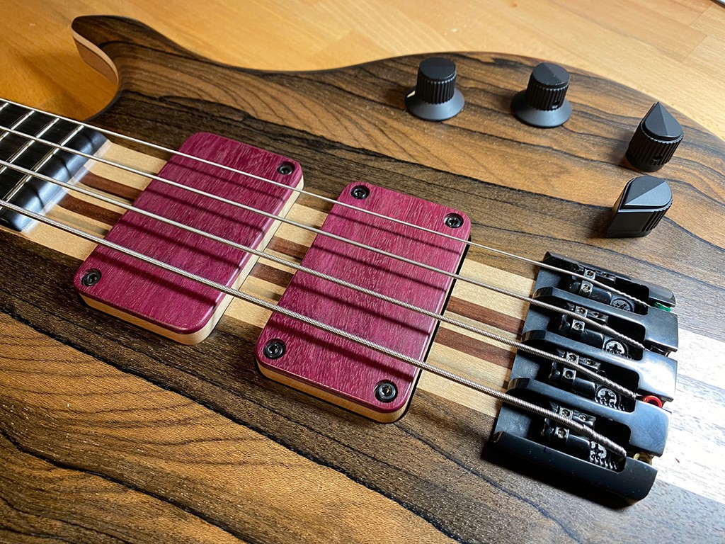

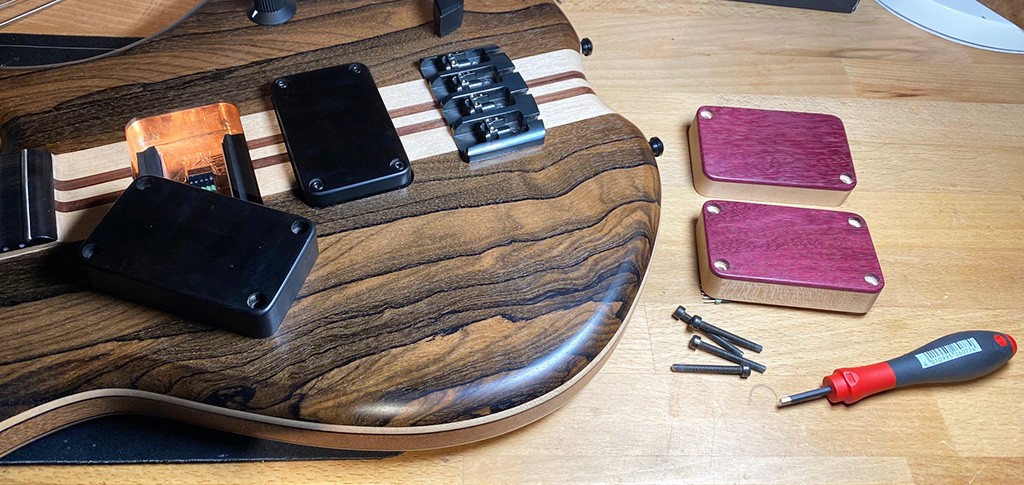

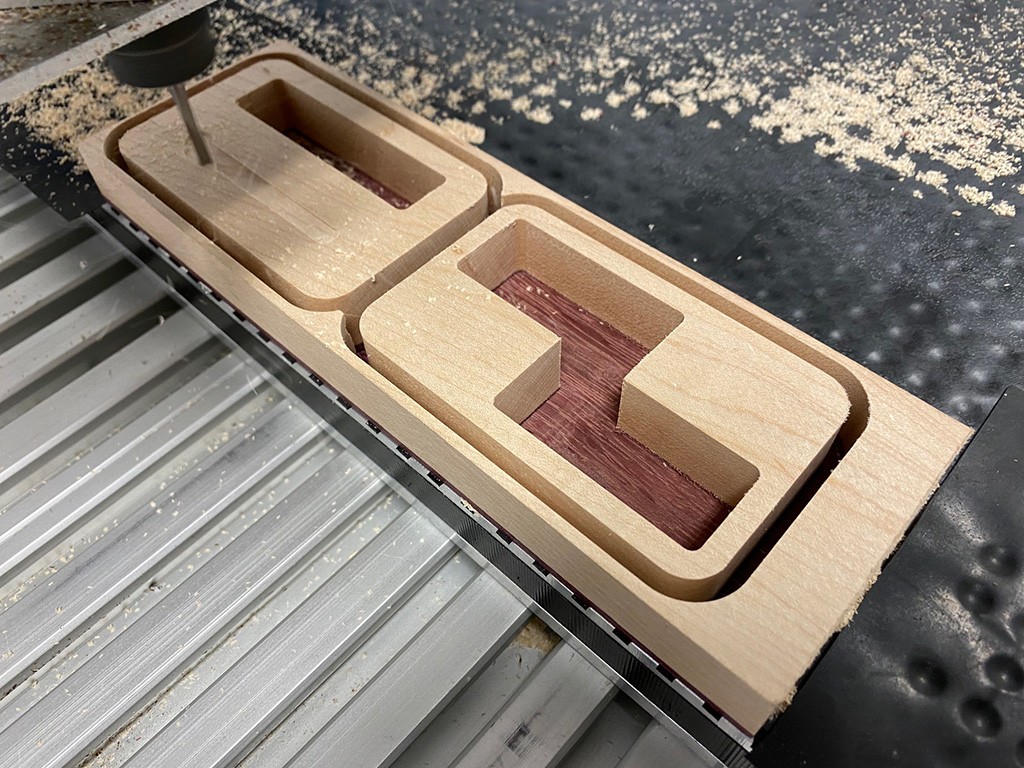

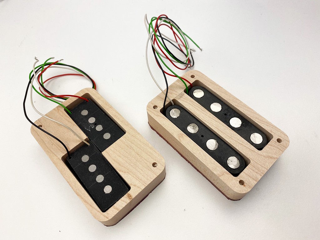

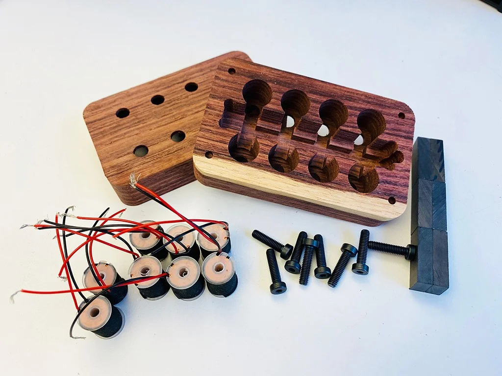

Der Pickupsatz #2, der Hals ist ein invertierter '62 Preci PU für den Knurr, die Brücke ein Musicman Pickup für den Draht.
Das Gehäuse ist passend zum Hals aus Ahorn, die Decke aus Amaranth.

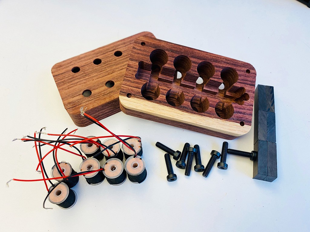

Fräsen der Pickupgehäuse... vom Deckel bleiben nur knapp 2 mm stehen
Testpassung der Spulen...

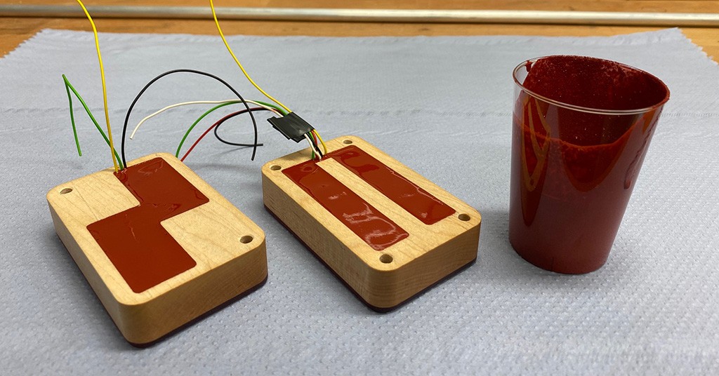

Gehäuse feingeschliffen und geölt, die Spulen werden mit Polyurethan vergossen...
Umbau der Pickups, alte Schrauben und PUs raus, neue rein, Saiten wieder einhängen und stimmen...
Fertig :bier:

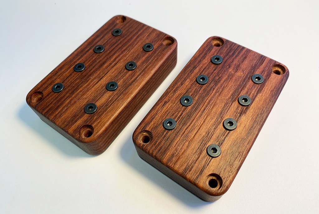

  • #149

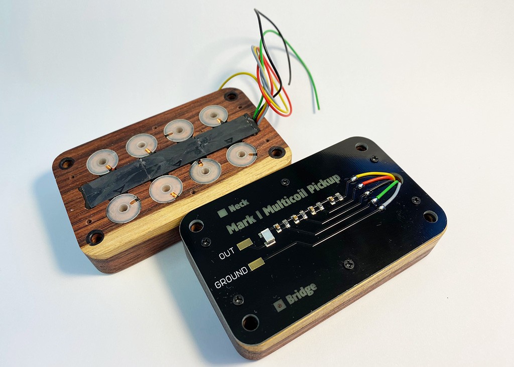

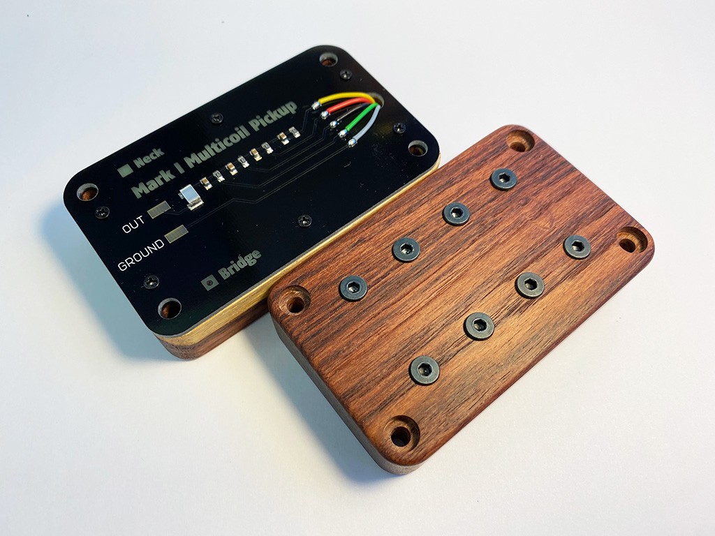

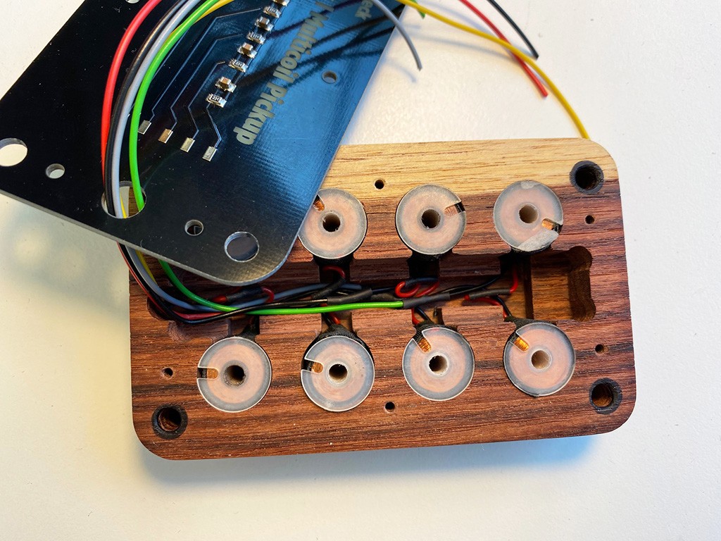

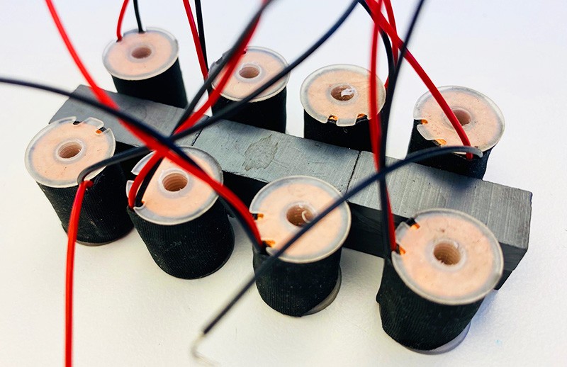

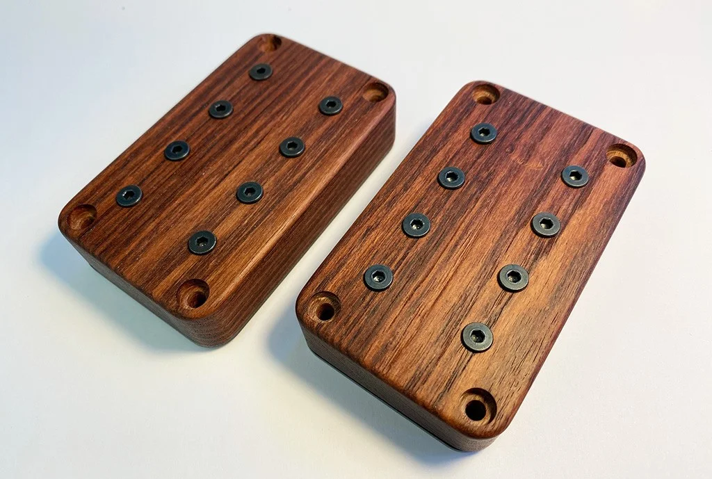

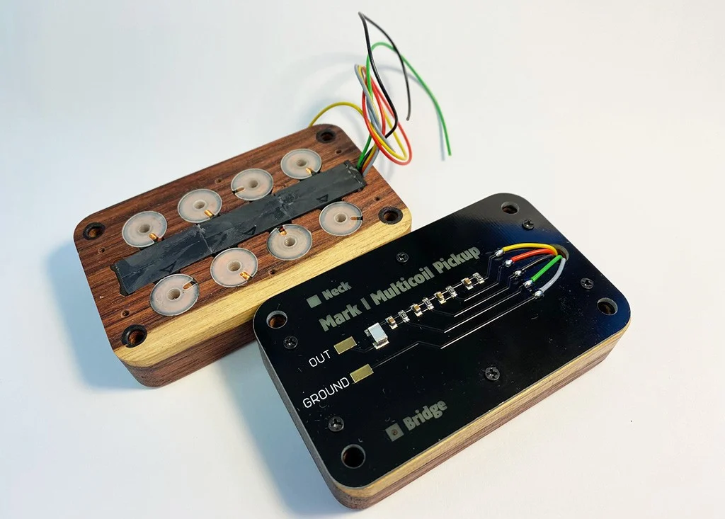

Pickupsatz #3, der Multicoil Satz in Palisander.
Pro Pickup 8 Spulen mit höhenverstellbaren Polen, und massiver Magnet in der Mitte. Pro Saite 2 Spulen, die in Serie geschaltet sind. Jede Spule hat 11.000 Wicklungen und 2,5 Kohm.
Die 4x Spulenpaare pro Pickup haben eine gemeinsame Masse und gehen dann entkoppelt in Summe an den Preamp.
Ich hab mittlerweile rausgefunden, dass man die PUs nach dem losschrauben einfach unter den kurz angehobenen Saiten zur Seite rausziehen und andere reinschieben kann und nach dem Wechsel nicht mal neu stimmen muss :D

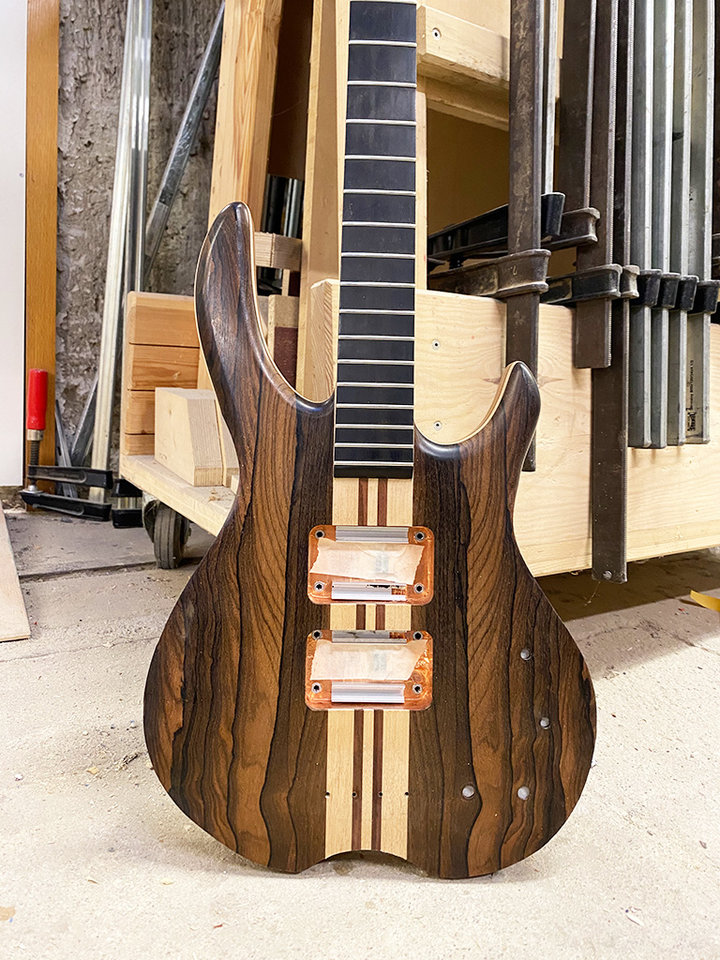

  • #154

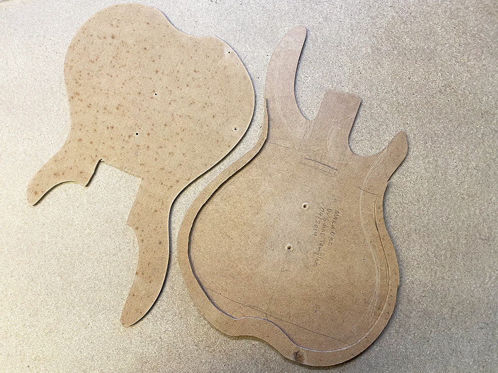

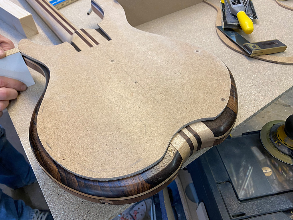

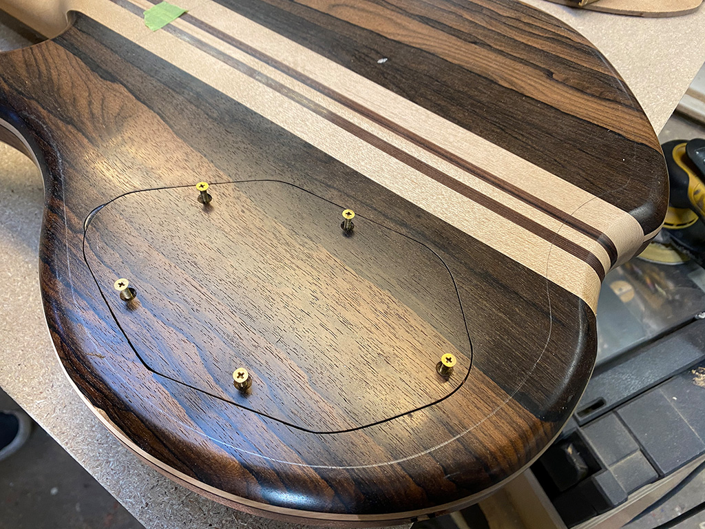

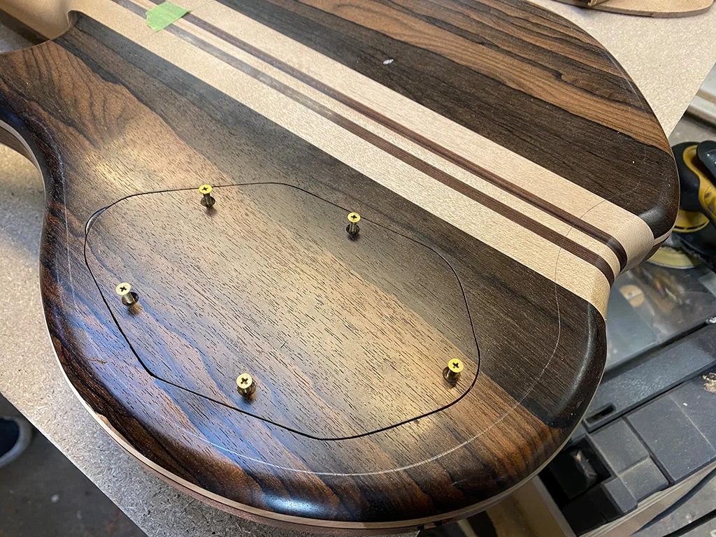

So, nach einer kurzen Corona bedingten Pause geht es munter weiter... was bei der Planung auf dem Papier mangels Erfahrung im Bassbau leider nicht aufgefallen war, ist die extreme Hecklastigkeit durch die schweren Edelhölze und die ausladene Bodyform auf der Höhe der Brücke. Das hat im Sitzen zur Folge, daß der Bass gerne zur Seite wegrutschen möchte wenn man ihn nicht gut festhält, was wiederum etwas vom Bass spielen ablenkt. Im Stehen ist das zwar unproblematisch mit dem Gurt, dafür hat die hintere obere Kante vom Body recht einprägsamen Kontakt mit den unteren Rippen. Mal schauen ob ich daß durch ein paar Änderungen in den Griff bekomme... das folgende Programm ist für sensible Mitleser nicht unbedingt geeignet :D

Was gar nicht geht, sind diese Zargenbuchsen von Switchcraft/Göldo, ich hatte schoon die zweite verbaut, da die erste je nach Kabelwinkel blöd rumgeknackt hat. Hat aber keine grosse Besserung ergeben, scheint konstruktionsbedingt zu sein. Mal schauen, ich tendiere zur Neutrik NJ3FP, die ist mechanisch top, baut aber ziemlich auf.

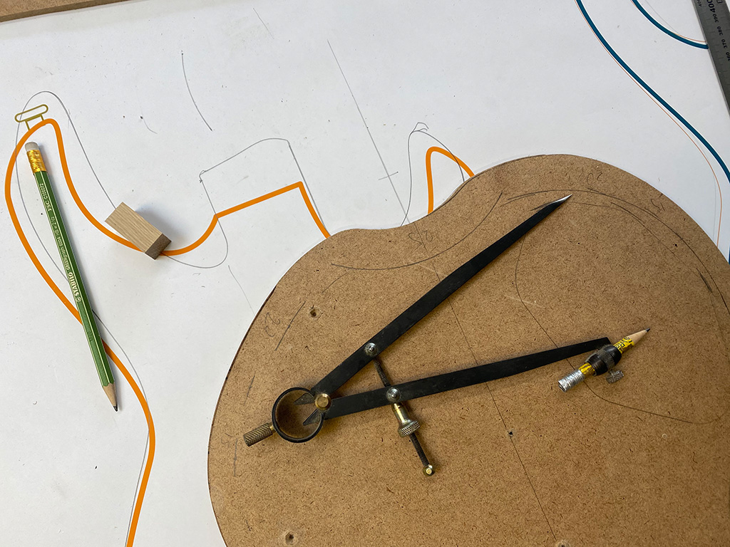

  • #157
Neue Outline per Hand gezeichnet (siehe oben), Kurven und Übergänge mit Zirkel und flexiblen Linealen gebaut.

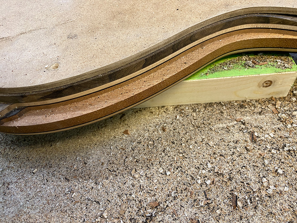

Dann wieder eine meditative Laubsägearbeit. Ich werde langsam besser, dieses mal kein Sägeblatt geschrottet :claphands:
Zur Anprobe, wie die beleibte Dame nach dem Fitnessprogramm aussehen könnte...
Reaktionen: Flex Bass, hui, tofi1 und 3 andere

Das ist echt nix für schwache Nerven...
Gutes Gelingen!

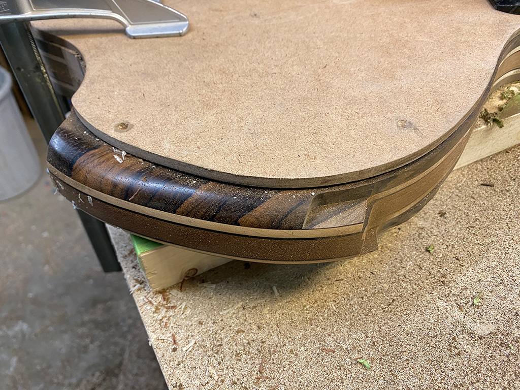

  • #159
Jetzt gehts ans eingemachte, da braucht es schon einiges an Willenskraft das durchzuziehen. Durch die perfekte Unterstützung von meinem Kumpel hat es auch keine Unfälle gegegeben...
Reaktionen: Flex Bass, claudio, tofi1 und eine weitere Person
  • #160
Einige Zeit an konzentriertem Gefräse (und Verdampfung von ein paar Gläsern Angstschweiss an die Umgebung) ist die neue Outline fertig. Die nächsten Aktioonen sind die Radien und die Detailbearbeitung der Kanten und Übergänge. Der Bass hat jetzt deutlich mehr Aerodynamik, und die Balance hat sich deutlich verbessert. Der Plan ging bis jetzt auf :bier:
