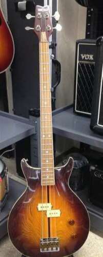

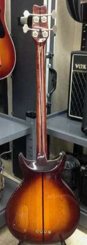

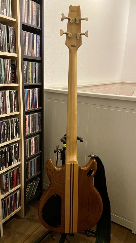

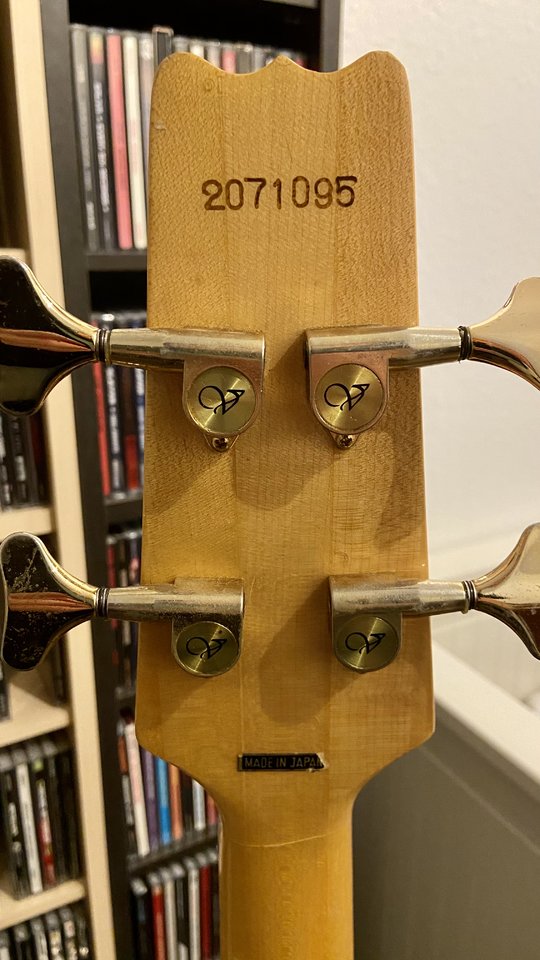

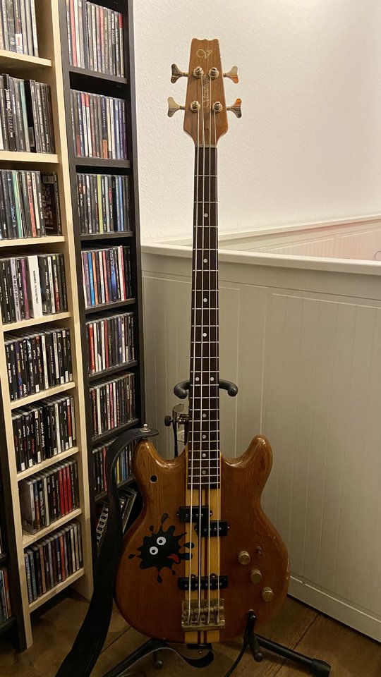

Ich denke ich habe auch so ein Teil.
In den Neunzigern gebraucht ergattert und bestimmt um die 100 Gigs damit gespielt.
Muss mal den Schalter ersetzen - habe ihn einfach kurz geschlossen - alles an.
Hat jemand Infos über das Teil?
Sau kopflastig das Teil.

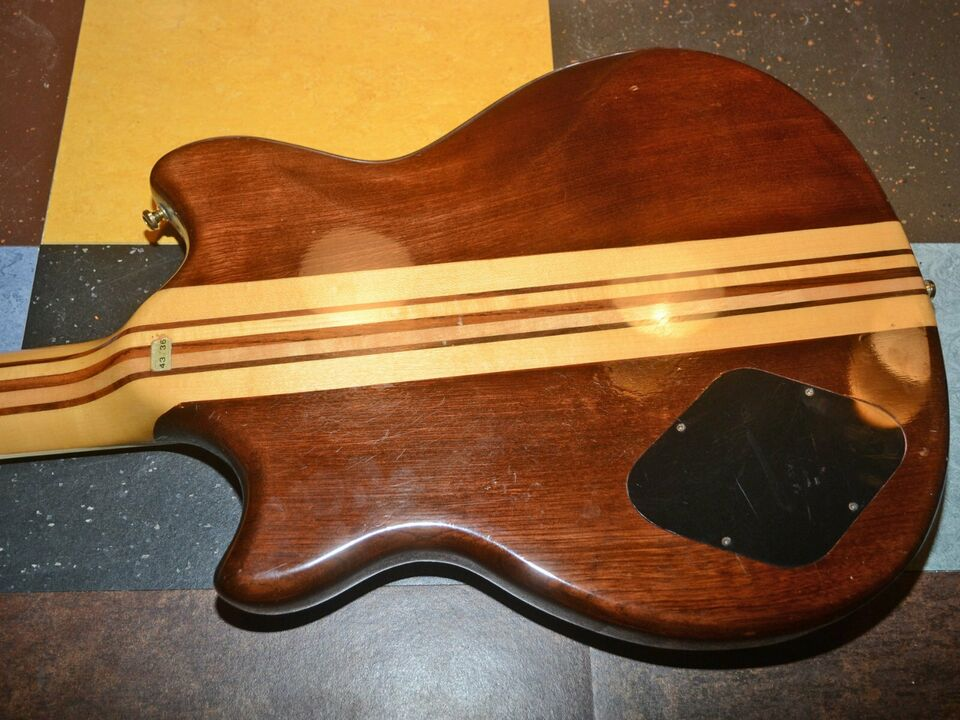

jetzt ist er schon runter auf 200 und noch immer will den Bass niemand... (ich auch nicht)
Schaut mir nach einer extrem soliden konstruktion aus.
200.- sind ein absolutes schnäppchen für diesen durchgehenden hals.
Man könnte sich von einem gitarrebauer neue korpusbacken
dranbauen lassen,
oder das obere horn einfach verlängern.
Vermute der ist, so wie die Aria Pro II bässe,
ein mediumscale.
Das obere korpushorn braucht man bloß zu verlängern.
Mach ich bei allen kopflastigen bässen.

Wie verlängern?
Holz einschäften lassen?
Ist das nicht teuer?

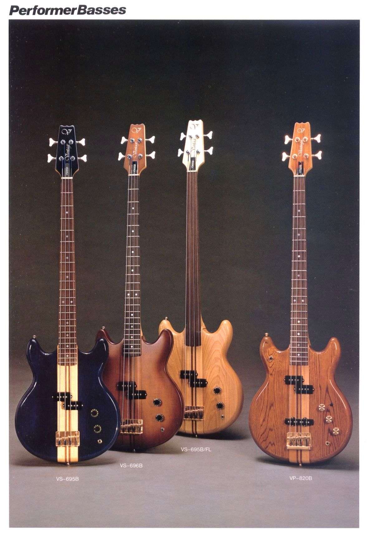

Hallo - da stellt sich mir die Frage Vantage VP 820/825B ? Bj.82/83

Sieht aus wie ein Washburn Vulture 79-83 aus der Wing Series - Fotos aus der Bucht - hatte ich schon mal auf der Merkliste

Wie verlängern?

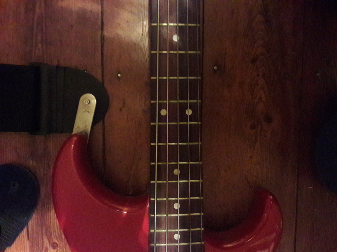

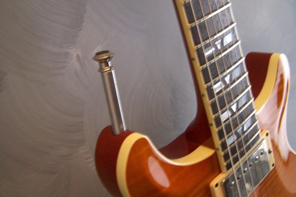

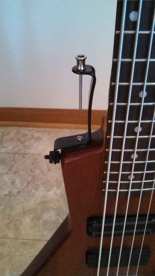

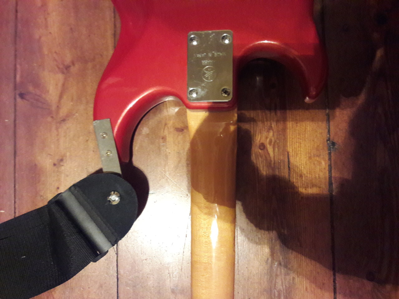

Sicher könnte man sich auch ein stück holz
anfügen lassen.
Glaube nicht daß das teuer sein würde.
Es gibt ein paar varianten die man kaufen kann.
Weiß aber nicht wo man das bekommt.
Oder, das ist sehr billig, man bastelt sich selbst was.
Hier was aus der beschlägeabteilung vom bauhaus : ca 1.- €
Kann man natürlich schöner machen als ich -
schön abrunden, rot anmalen...
Bei deinem bass sollte die verlängerung
15 cm oder mehr sein.

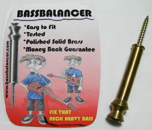

Das Bild der Bassbalancer Verpackung ist super :D

Aber der Bassbalancer scheint nicht mehr erhältlich zu sein, oder irre ich mich? Oder weiss jemand wo man den herbekommt?
Reaktionen: KOEPPE
  • #398
Bei dem Bassbalancer hätte ich höchste Bedenken bzgl. des Hebelarms und Ausreißen...

Ah ok vielen Dank @seppblind !
15cm - ganz schön viel 🙄
Hab nochmals das bild von deinem bass angeschaut.
Der gurtpin ist da ca beim 16. bund.
Die verlängerung würde ich mal bis ca
zum 11. oder 12. bund machen,
das wären also ca 10 - 11 cm.
2 - 3 cm plus minus machen schon viel aus.
Musst du ausprobieren.
