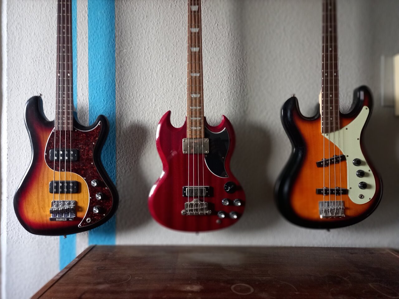

Umgebauter Aria, aber ziemlich chic!
Die anderen Bässe des Anbieters sind auch irgendwie merkwürdig. Einmal der Squier/Charvel mit dem „täuschend echten“ Logo😬 und dann der Kramer, für weniger Geld als die PUs kosten…
  • #509
Joa. Sind jetzt kein Kernschrott. Aber auch nicht das Gelbe vom Ei. Alle drei Bässe eigentlich ganz nice als Einsteiger- oder Zweitbass.

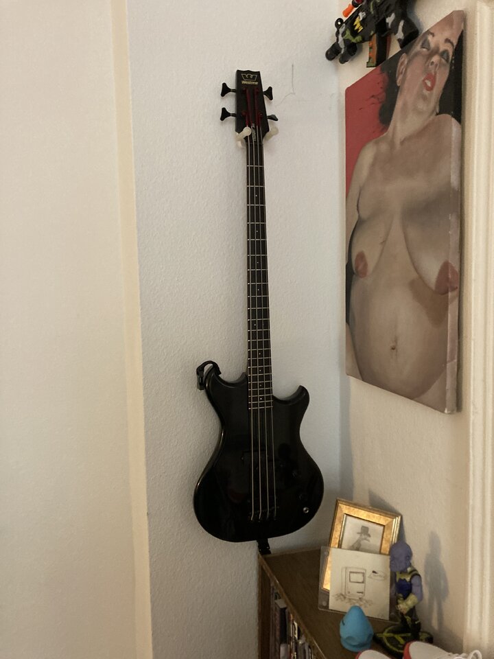

Westone Thunder Jet.
1984 Matsumoku Made.

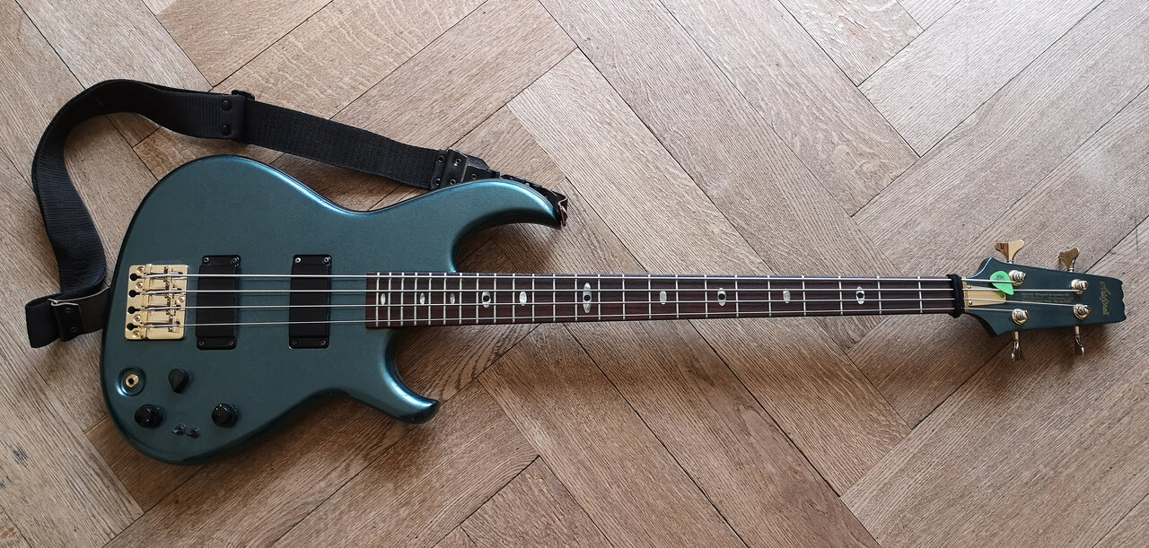

Vielleicht weiß es einer von euch:
Was für eine Funktion haben die beiden Kippschalter beim Aria Pro II SB-900? Der Bass ist passiv, hat VVT und einen PU-Selektor-Switch und eben 2 Kleine Schalter, die den Ton dicker/dünner(+sirrendes Nebengeräusch) machen.
Im Netz ist kaum was dazu zu finden - es seien Coil-Taps und von seriell-parallel ist auch die Rede.
Man kann das durch Versuchen nicht eindeutig bestimmen. Die Schalter scheinen beide zu wirken, auch wenn über den PU-Selektor nur je 1 PU gewählt ist.
  • #513
Die Pickups sehen ja so aus, als ob es Splitcoils oder auch Humbucker seien könnten. In Beiden Fällen könnte man das seriell/parallel schalten, einen Humbucker auf einen Spule runterzuschalten würde das Sirren erklären. Kannst ja mal mit einem Schraubenzieher oder einem Magneten schauen, wo Magneten sitzen. Das. selbe wenn man einen Humbucker phase reverse schaltet.
Nur das beide wirken sollen, auch wenn nur ein Pickup ausgewählt ist, klingt seltsam.
Reaktionen: goldbass
  • #514
Der Schraubenzieher-Test sagt, dass je PU oben und unten Magnete sitzen - also Humbucker. Ich glaube ich weiß es jetzt: Der eine Switch schaltet beide PUs gleichzeitig auf je Singlecoil/Humbucker und der zweite schaltet wohl die beiden wenn gemeinsam eingeschaltet auf seriell/parallel.
  • #515

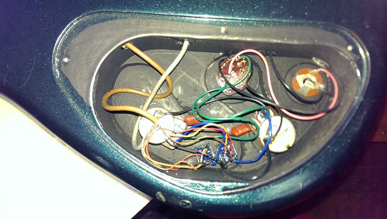

hier übrigens ein blick ins e-fach des elite II, vielleicht hilfreich:

  • #516
beim elite II sind es nach meinem verständnis seriell-paralell schalter für die beiden splitcoils.
das sagt mir auch mein gehör.
Beim SB 900 hören die Einstreuungsgeräusche bei beiden PUs auf, wenn ich den einen Schalter umlege und das in jeder Stellung des PU-Wahlschalters. drum denke ich, dass der beide PUs zusammen Single/Humbucker schaltet.
Der zweite Schalter wirkt nur, wenn beim PU-Wahlschalter beide PUs an sind und da wird der Ton lauter und bassiger, wenn ich nach unten schalte. In der oberen Stellung gibt es den typischen Jazzbass Ton mit den ausgelöschten Mitten.
Der Schraubenzieher wird in Spielstellung je an der linken und rechten Kante der PUs angezogen und dazwischen abgestoßen.
Drum komm ich auf diese Annahme.

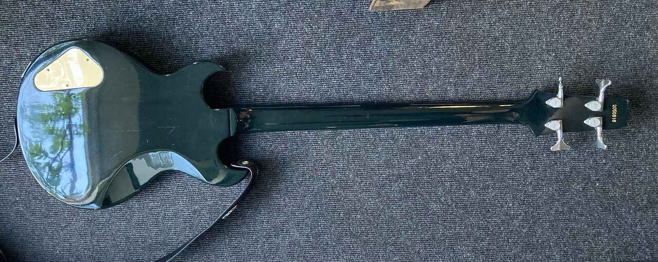

Frisch adoptiert, Aria CSB450 32" ... & ja, die Knöppe sind nicht orig.
Ansonsten erfreut er die Familie - gesucht immer noch schw. Pu im Tausch od. Kauf

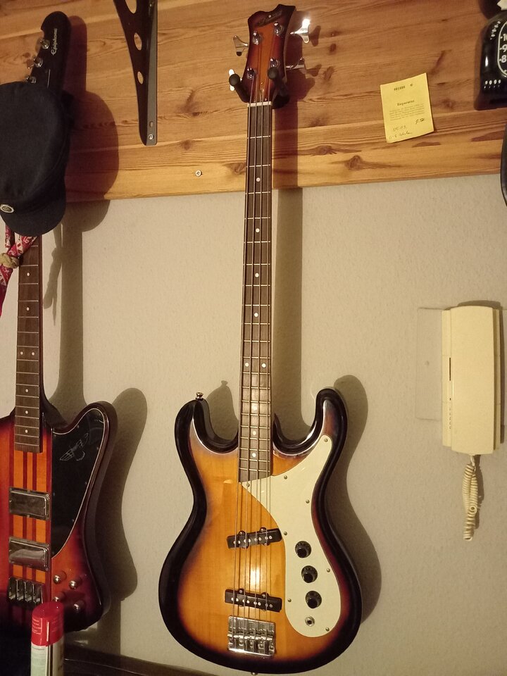

Grüße allerseits. Ist zwar nicht von Matsumoku aber ich wusste auf die Schnelle nicht, wohin mit dem neuen Schätzchen.
Ich habe hier einen Aria Diamond 380. Nicht von Matsumoku-Qualität aber geht schon. Korpus ist Linde, Hals vermutlich Ahorn. Ich habe jetzt Cobalt-Flats aufgespannt und die Saitenlage nach meinem Geschmack geändert. Er hängt gut am Gurt und pendelt sich gut in der Waagerechten ein. Im Sitzen ist er bequem. Das German Carving macht sich wirklich bemerkbar, ist wirklich geschmeidiger am Unterarm. Am kommenden Donnerstag kommt er mit zur Probe, da werde ich hören, wie er im Mix sitzt, ich bin gespannt. Das Griffbrett in weiß gefällt mir gar nicht, da muss was anderes drauf. Ich weiß bloß noch nicht, ob weiß-perlmutt oder mettwurst. Eher das zweite. Was meint Ihr?
Reaktionen: Chuck und claudio
  • #519
Hier nochmal zur Vorstellung Sunburst mit Schlagbrett in Mettwurst (links). Finde ich besser als einfach weiß.
Reaktionen: Schnaggadu und Chuck
  • #520
... Das Griffbrett in weiß gefällt mir gar nicht, da muss was anderes drauf. Ich weiß bloß noch nicht, ob weiß-perlmutt oder mettwurst. Eher das zweite. Was meint Ihr?
Ich finde das Griffbrett in rosewood sehr schön, aber das Schlagbrett in weiß sieht mir doch zu sehr nach Billig-Plastik aus 😉
